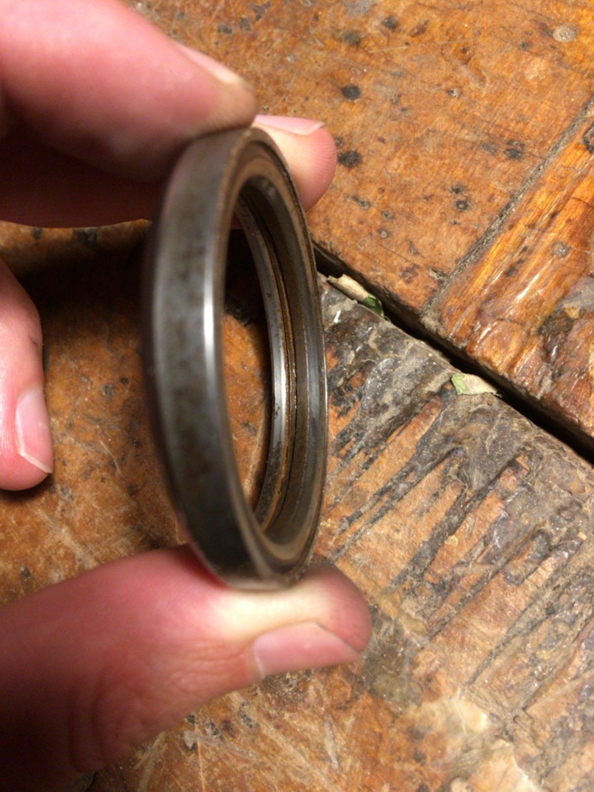

Das untere Lager hat sein Lebensende erreicht. Habe es komplett zerlegt und neu gefettet aber das Material an sich hat bereits zuviel gelitten. Müsste also ausgetauscht werden.

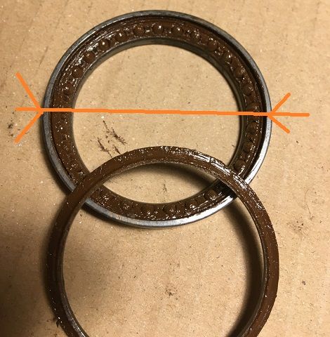

Im kugellager-shop.net scheint es ja solche Kugellager zu geben. Wenn ich dort aber den Innendurchmesser von 40mm angebe, bleiben noch sehr viele übrig. Zb der Außendurchmesser des Lagers:
Den habe ich auf ca 52mm gemessen (habe auf die Zehntel nicht wirklich geachtet). Jetzt gibt es aber beim besagten Shop bereits drei verschiedene Größen innerhalb von 3-Zehnteln: 51,8mm; 51,9mm; und 52,0mm
Außerdem scheint es verschiedene Winkel-Kombinationen zu geben: 36/36°; 36/45°; 45/45°
Wie soll man das messen? Nur schätzen?

Sollte das so sein und willst nur das Lager einzeln tauschen dann mußt das Lager genau ausmessen.
Ansonsten könnte auch helfen wenn du Infos über das Bike u. das Bj preisgibst.
Habe nun die Winkel der Lager gemessen (innen mit Kreditkarte -> 36° und außen mit iPhone -> 45°).
Ich hab nur eine analoge Schieblehre/Messschieber und daher ist es nicht so einfach auf den 10tel zu messen.
Die Dicke sollte 7,5 mm sein.
Der Außendurchmesser dürfte 51,9 sein (davon gibts aber kaum welche also tippe ich eher auf 51,8).
Auf der von mir genannten Seite blieben dann noch 2 Lager übrig die verschiedene Bezeichnungen haben, beim Vergleich aber die gleichen technischen Daten haben. Ich glaub ich werde einfach mal eines davon auf gut Glück bestellen...
Da steht ja was für ein Steuersatz verbaut ist ZS44 / ZS56 und man tauscht bei einem ZS Steuersatz normalerweise auch nicht ein Lager alleine sondern den ganzen Steuersatz / Unterteil.
Und wenn doch sollte man halt es schon draufhaben ein Lager auszumessen. Das kann dir Online halt keiner abnehmen.

Danke, aber bei 51,85 mm hab ich halt eher auf ,9 getippt (etwas Abrieb wird wohl auch sein).
Gestern kam das neue Bauteil und das hatte auch einen Durchmesser von 51,85 mm
Also schnell eingebaut und scheint alles zu passen. Probefahrt steht noch aus (Dämpfer grad bei Reparatur).
