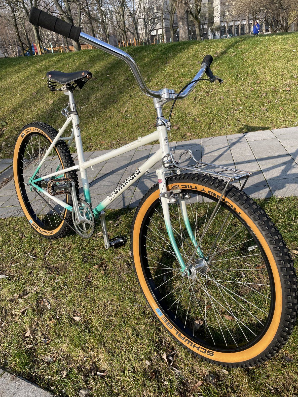

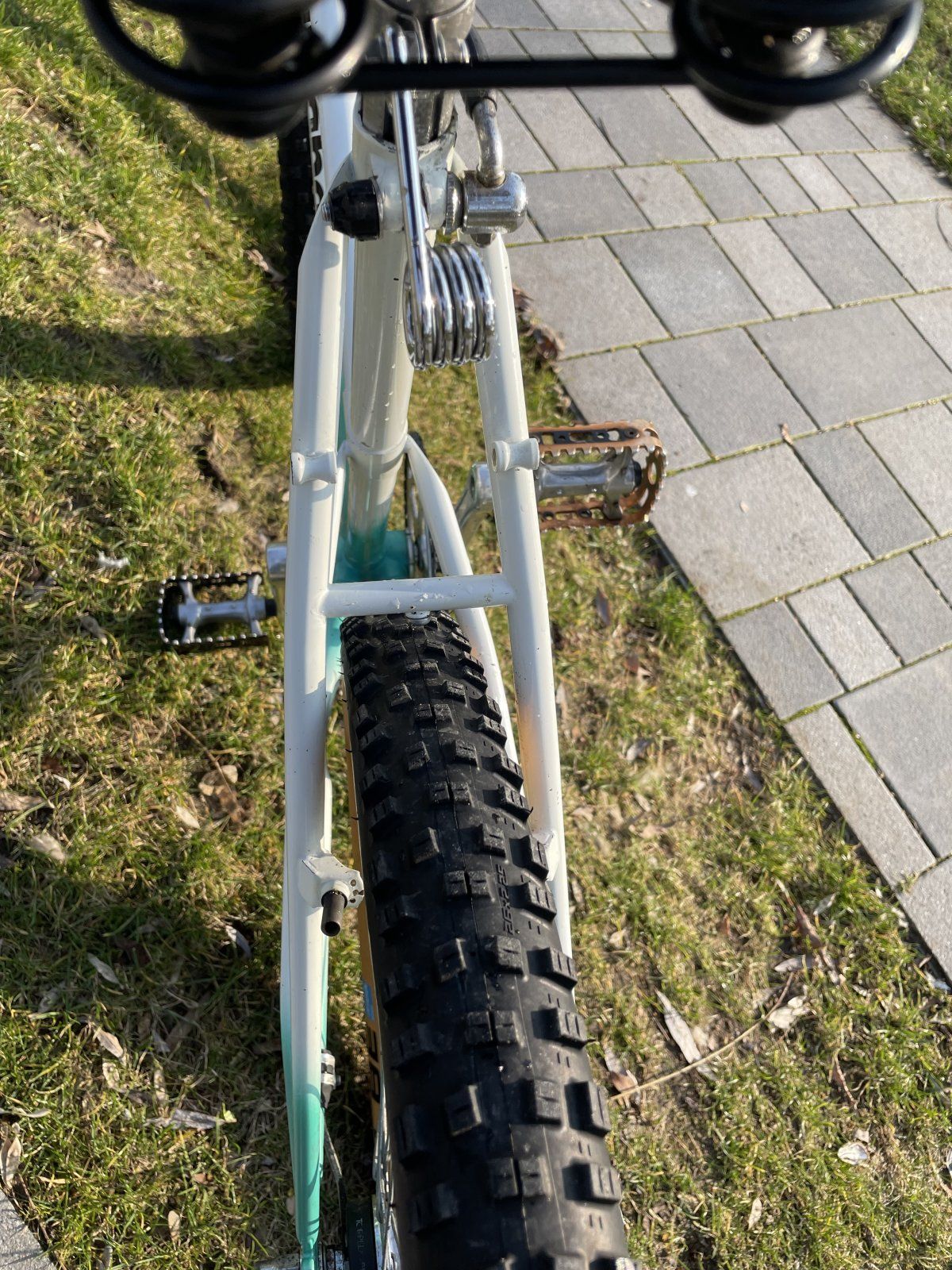

Ich hab nen 24x3.0er Reifen in ein Univega Alpina bekommen. Das wer bislang der Rahmen mit dem meisten Platz
Man entschuldige den unkonventionellen Aufbau. 🥳😉

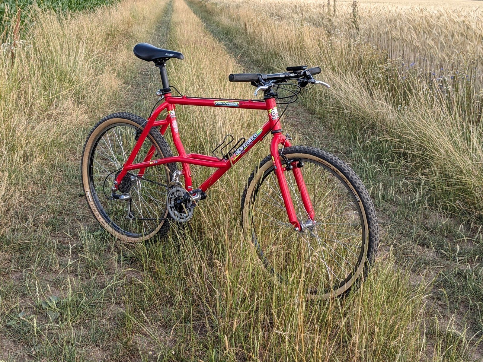

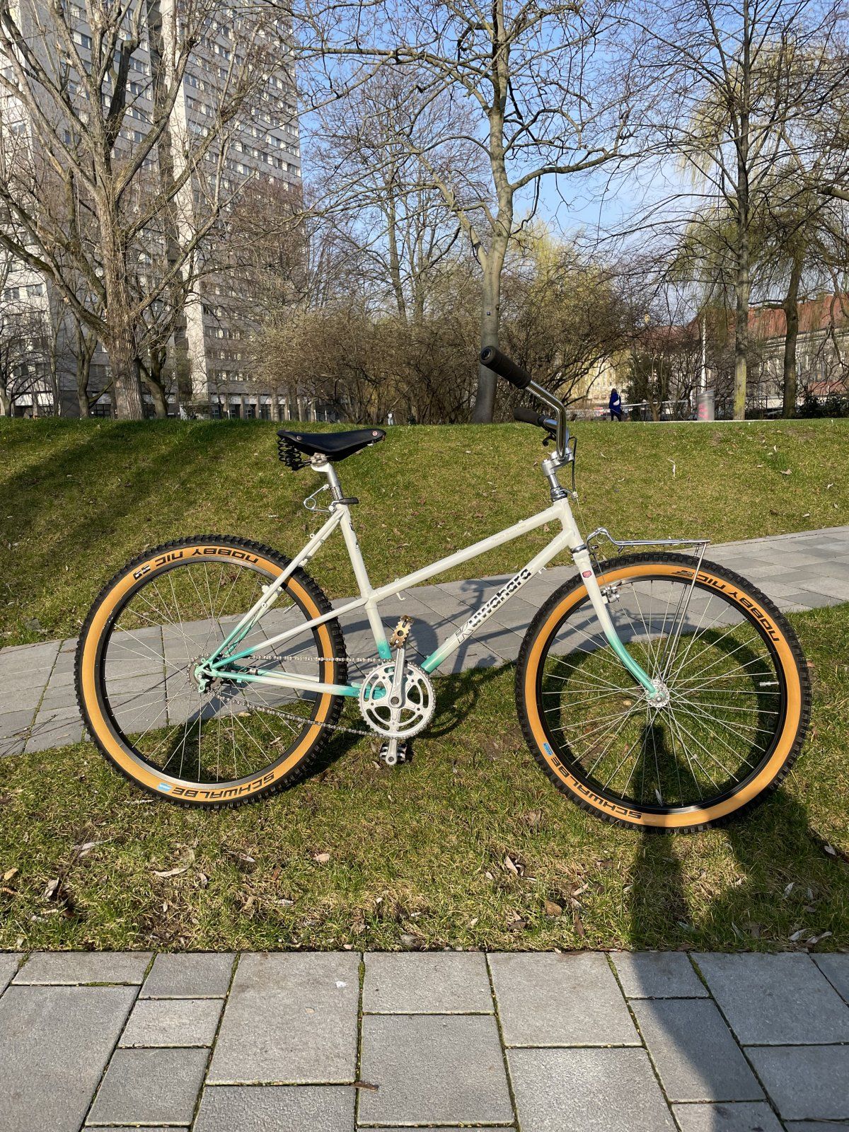

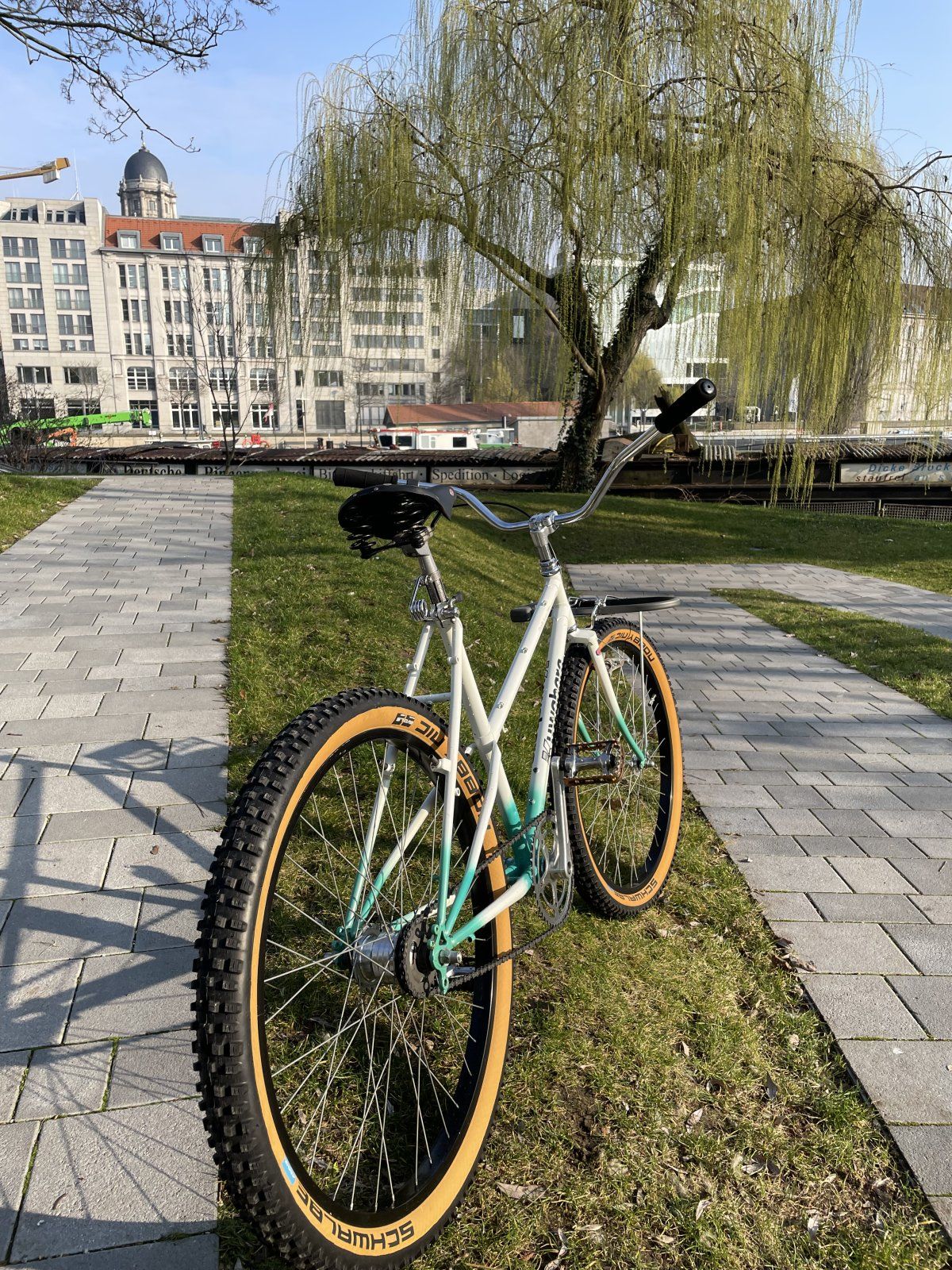

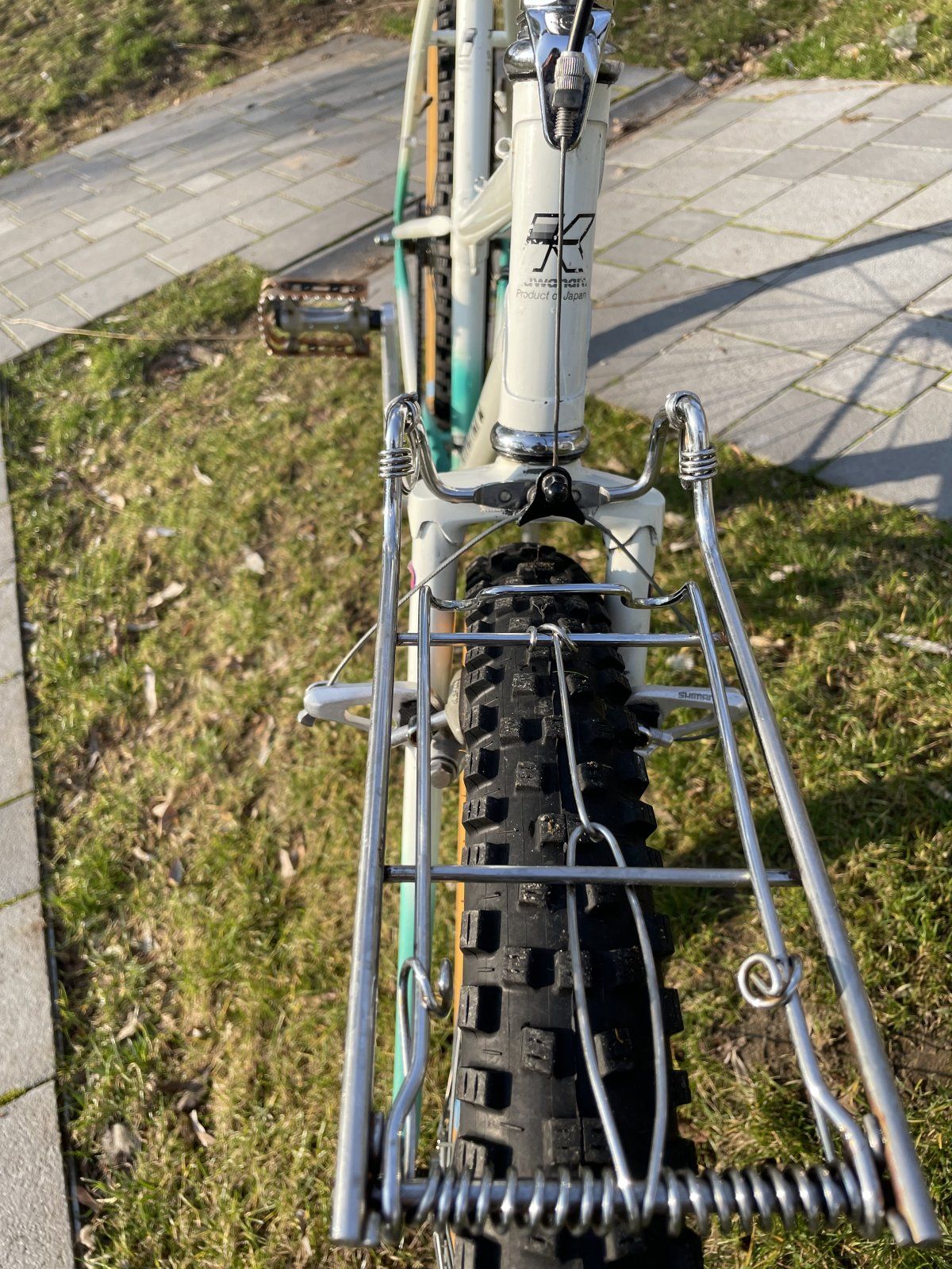

Mein Kuwahara mondia shasta road
hat zur Zeit vorne 2,35 und hinten 2,25
Vorne würde noch minimal mehr gehen, und hinten habe ich noch richtig ordentlich Platz!

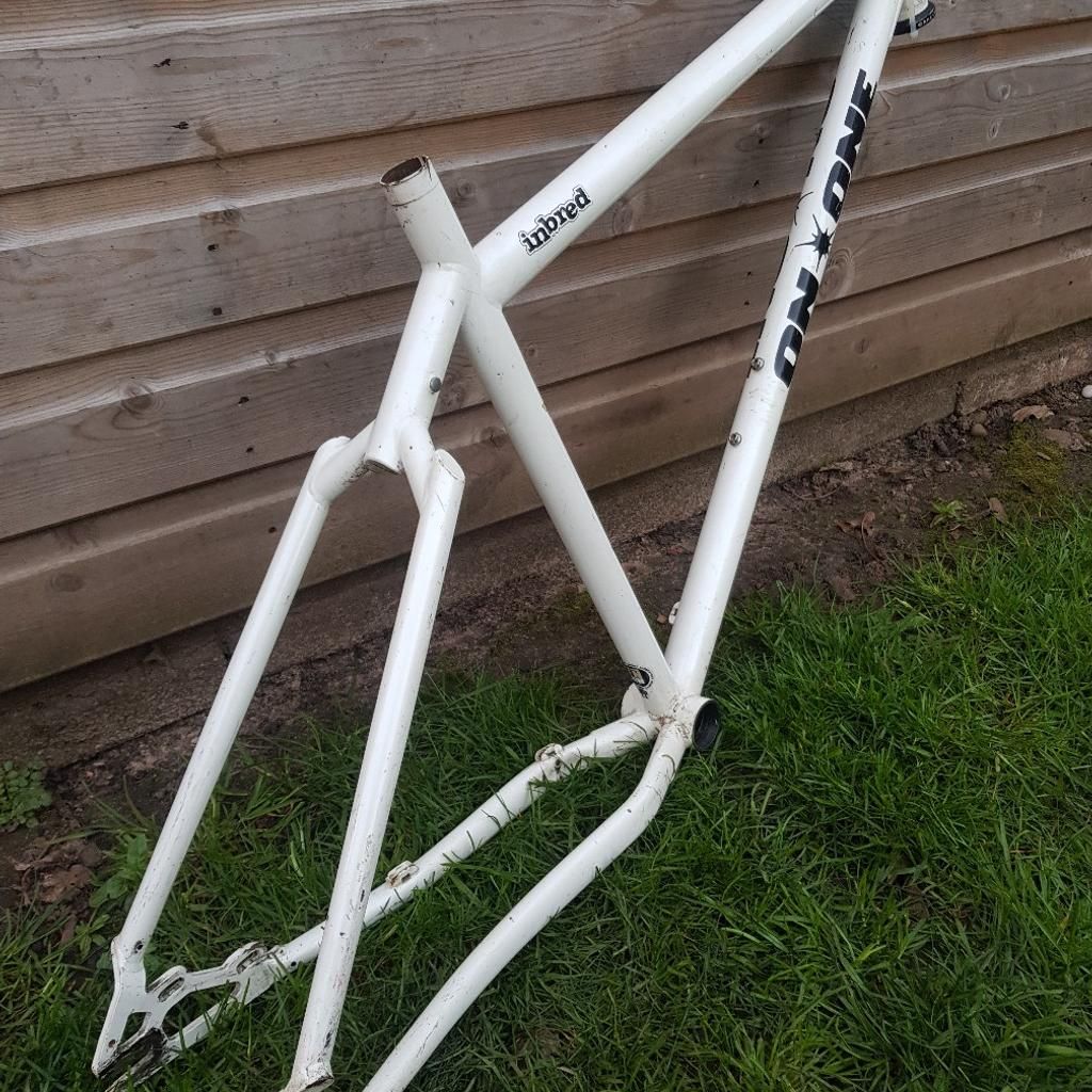

Ich hatte vor 15 Jahren ein on one inbred aus Stahl…das hat viel Spaß gemacht…so sah es aus…bin es mit 2,3er gefahren aber auch mit 2,5er Big Apple….andere Fotos hab ich grad nicht zur Hand:
12/2010 in Hvide Sande…

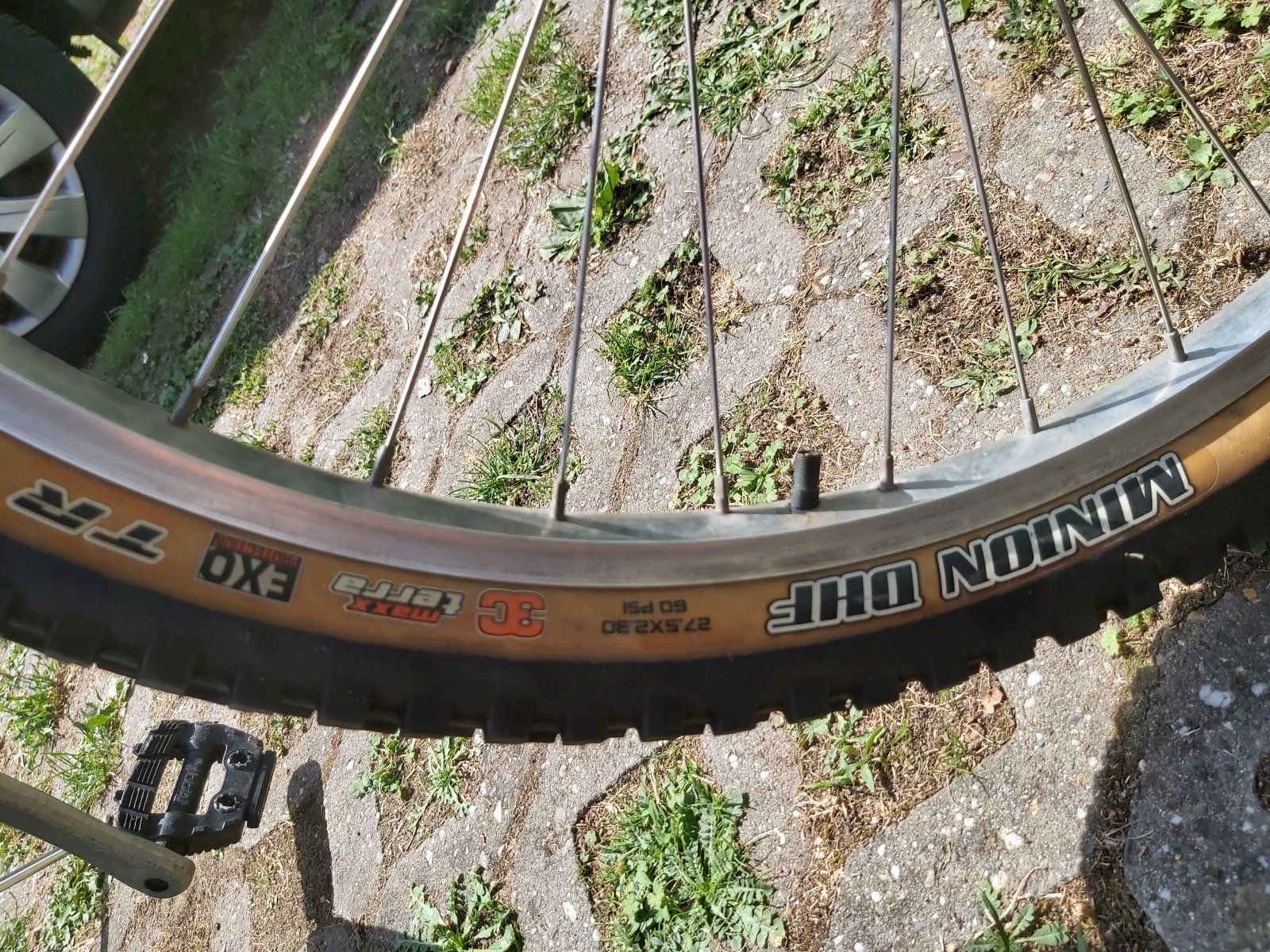

Beim 91er Gary Fisher Procaliber oder 89 (Gary)Fisher HK II ist ziemlich viel Platz. Hab ich MAXXIS Highroller 1 in 26x2,5 reinbekommen obwohl die ziemlich weit außenliegende Stollen haben. Die hab ich sonst in keinen anderen meiner Stahlrahmen reinbekommen. Hab gerade kein Bild zur Hand, kann ich bei Bedarf aber gerne machen.
Nachtrag: Ich meine gelesen zu haben dass man bei Fisher zu der Zeit mit fetten Reifen experimentiert hat und es die Fisher fattrax Reifen sogar in 26x2,6 gab, kann mich aber gerade nicht erinnern wo ich das gelesen hatte.

Ich hab eben mal bei meinem Kuwa nachgemessen.
Bei 26 Zoll und an der engsten Stelle hab ich vorne 66 mm und hinten 71mm circa.
Ich glaube, das nachmessen bei einem montierten Reifen ist einfacher, weil man direkt sehen kann, wo der Reifen anecken würde.
An dieser Stelle hab ich dann auch gemessen.

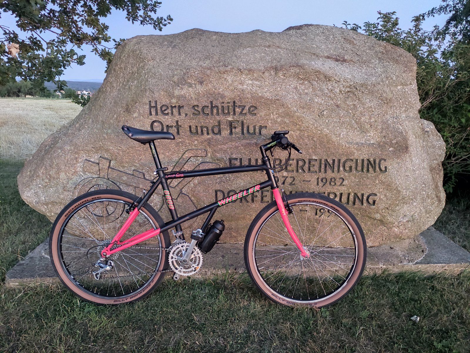

Gilt aber nicht generell für ECS. Das Wheeler 6800 hat nur 68mm und 80mm hinten (also 68) und vorne auch ca. 67mm (ich bin nicht richtig zum messen hin gekommen).
Ja, das ist wirklich eine andere Liga... Reifenfreiheit bei ECS scheint fast nochmal ein eigenständiges Thema zu sein...:D

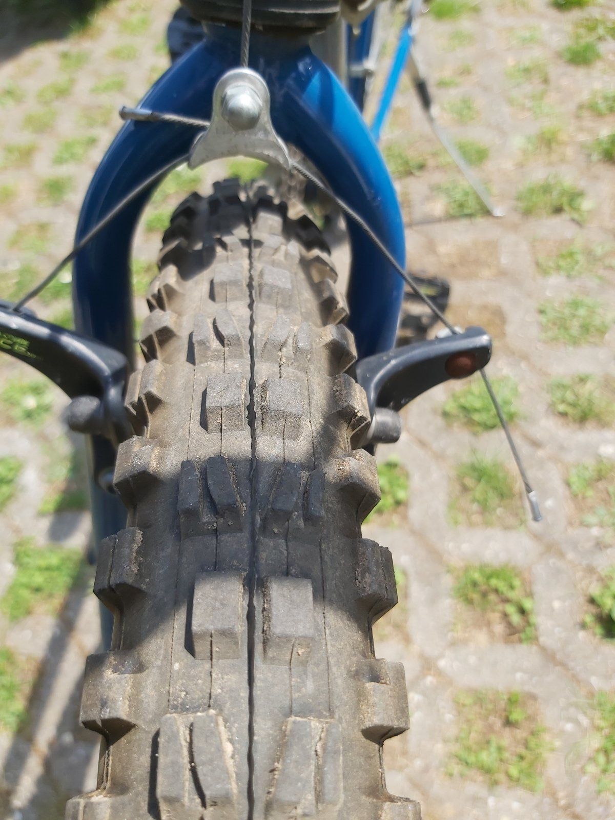

So, heute mal nachgemessen. GF Procaliber mit MAXXIS Highroller 1 auf Araya RM 20: Reifen mit Stollen 60mm breit, "Sattelstrebenbreite" auf Reifenhöhe ca 75mm und Kettenstrebe ca 70mm.
Vorne hab ich nicht gemesse, passt aber auch. Leider ist das (noch) nicht die originale Gabel sondern eine Shogun. Aber vorne ist ja immer etwas mehr Platz.
