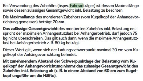

EDIT: Habe jetzt gerade noch einmal in der Bedienungsanleitung meines Autos nachgesehen (siehe auch angeschlossenes Foto). Dort wird davon gesprochen, dass das "zulässige Gesamtgewicht des montierten Zubehörts inkl. Belastung" (also des Fahrradträgers mitsamt Ladung) 75 kg nicht überschreiten darf. Dies gilt aber nur, "wenn sich der Ladungsschwerpunkt maximal 30 cm vom Kugelkopf der Anhängevorrichtung befindet".
Auch die maximale Länge ist mit 70 cm beschränkt. Da wären der Velospace XT und der Easyfold bereits OHNE Zusatzschiene zu lang nach hinten...
Und dann: "Mit zunehmendem Abstand der Schwerpunktlage der Belastung vom Kugelkopf der Anhängevorrichtung nimmt das zulässige Gesamtgewicht des Zubehörs inkl. Belastung ab (z.B. in einem Abstand von 60 cm zum Kugelkopf ungefähr um die Hälfte).
Das gibt mir dann schon sehr zu Denken, dann geht sich das ja mit 4 großen Rädern nie aus. Mit 3 schrammt man wohl schon am Gewichtslimit. Wenn dann noch E-Bikes ins Spiel kommen, ist wohl bei 2 Rädern Schluss. Oder wie seht Ihr das?
Ja, das sehe ich auch so. 4fach-Träger kann man nehmen, wenn zwei normale Fahrräder und 2 Kinderbikes transportiert werden sollen, aber das hält nicht lange vor, es sei denn, es wird auf Rennräder oder ähnlich Leichtes umgestiegen.
Die von Dir angepeilten 20-25 Jahre Nutzungsdauer sind vor diesem Hintergrund illusorisch.
Das ist nicht ungewöhnlich. Viele machen sich darum wohl keine großen Gedanken oder schauen erst gar nicht in die Betriebsanleitung - und fahren trotzdem.

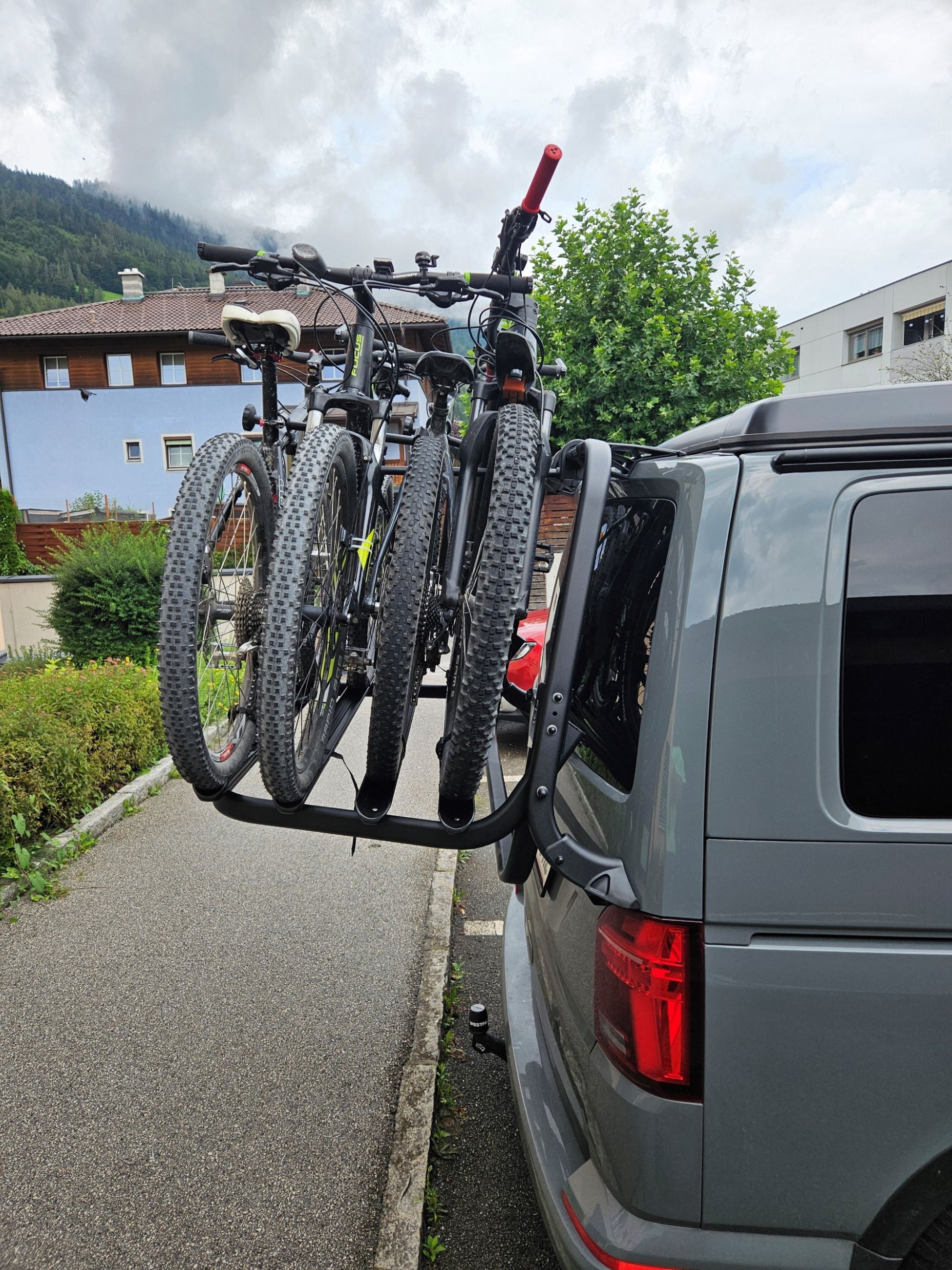

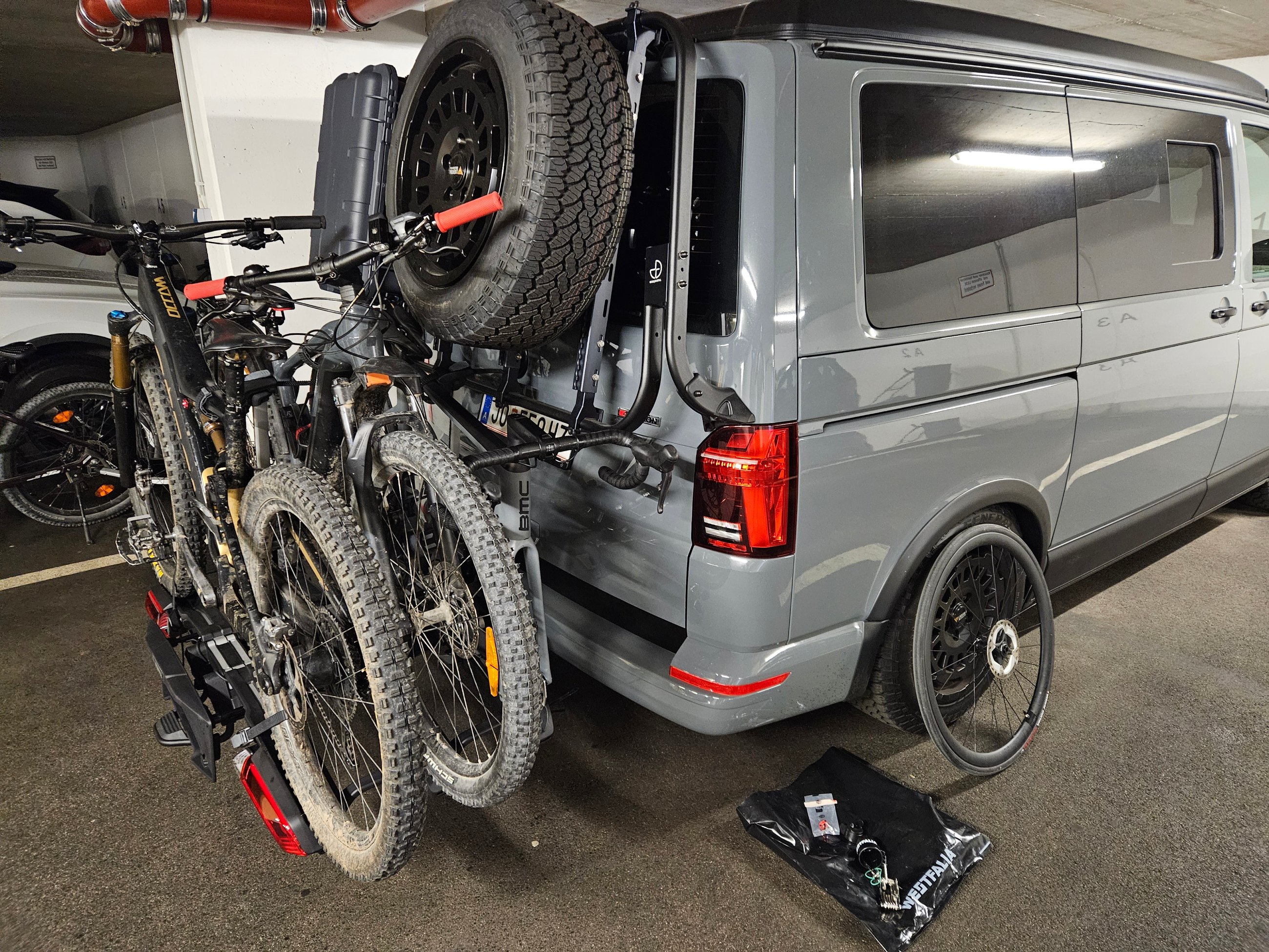

Vier "vollwertige" sprich von der Größe her Erwachsenenbikes geht sinnvollerweise nur mit Heckträgern - ich selber habe den Epos 3, wenn wir zu Zweit oder zu Dritt unterwegs sind (zu Zweit dann schon mal heftigere Touren, dann muss der Reservereifen und die Box hinten drauf und deswegen der Epos und nicht der Heckträger), aber wenn wir zu Viert mit den Bikes unterwegs sind, dann der Heckträger.
