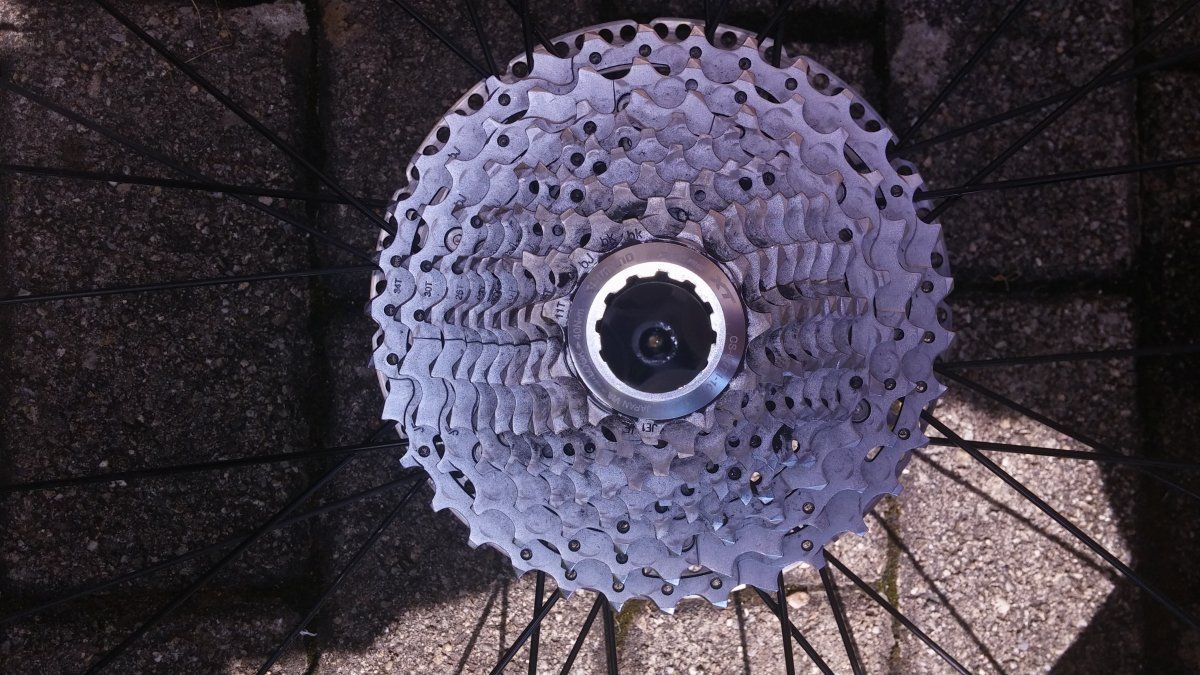

Was allerdings passieren kann ist das du auch eine neue Kassette oder auch Kettenblätter brauchst . Bei der Kassette merkst du daß wenn die Kette mit einem lauten Knall überspringt od. die Schaltung nicht mehr vernünftig funzt und vorne merkst du es wenn die Kette sich in den Kettenblattzähnen einhackt und mithochgezogen wird
Pi-mal-Daumen-Regel: Eine Kassette hält ca. 3 Ketten aus. Aber nur, wenn diese vor dem Austausch nicht über die Maßen gelängt waren.
Wenn die Kette erst getauscht wird, wenn's Probleme gibt, dann sind meistens auch die kleinen Ritzel verschlissen, so dass die neue Kette gleich wieder wild herumspringt.
Ich habe immer Deore-Kassetten genommen, die sind genauso haltbar, viel billiger und nur ein bisschen schwerer.
So wie es aussieht hat min. 1 Kettenblatt auch was.
