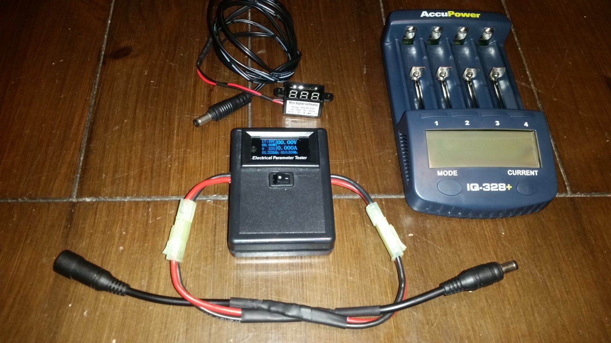

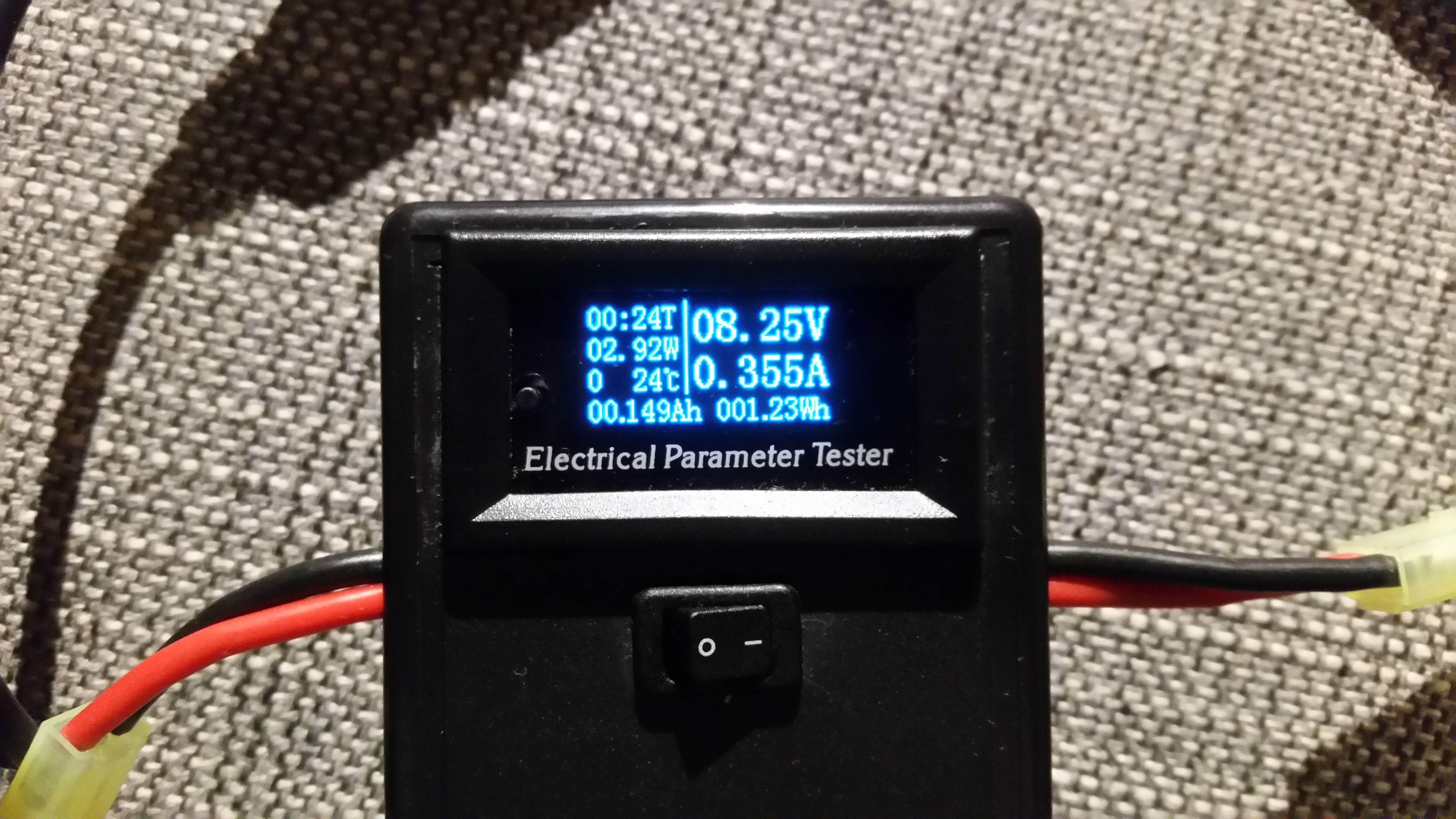

Für alle die gerne messen und ihre Akkupacks prüfen wollen:
Ich habe mir ein Universal-Durchfluss-Messgerät gebastelt und bin höchst zufrieden.
Habe jedenfalls vorher nichts passenden kaufbares gefunden.
Bauteil: DROK® DC OLED-Multimeter-Amperemeter-Voltmeter DC 0-33V DC 0-3A , EUR 19,90
Gehäuse, Schalter, 9VBatt, Steckverbindungen ca EUR 10
Einfach zusammenlöten.
Das Gerät einfach einschleifen beim laden oder entladen und man hat die perfekte Übersicht über Kapazität, Strom, Spannung auch bei Billig-Stecker-Ladegeräten und billig-Pacs.
Ich lade jetzt auch die Panasonic-4er Packs schonmal en bloc und lade die Einzelzellen nur gelegentlich im Einzelschacht-Lader. (Bislang driftet aber sowieso nix)
Zusätzlich hab ich mir noch eine LED-Spannungsanzeige geholt und einen weiblichen DC-Stecker drangemacht, auch sehr praktisch!
Klare Bastelempfehlung von mir und
Gruß vom Würfelglück

Nette Idee. Aber dann kann man eigentlich auch einen IMAX B6 nehmen. Der hat alles und kostet ca. 20€ ohne Basteln:daumen:
o.k., hatte ich jetzt nicht auf dem Schirm.
Ist aber doch auch ein bisschen was anderes als mein Teil was ich einfach mit den Steckern zwischen Lampe und Akku oder Stecker-Ladegerät und Akkupack zwischenschalte oder versteh ich das falsch?
