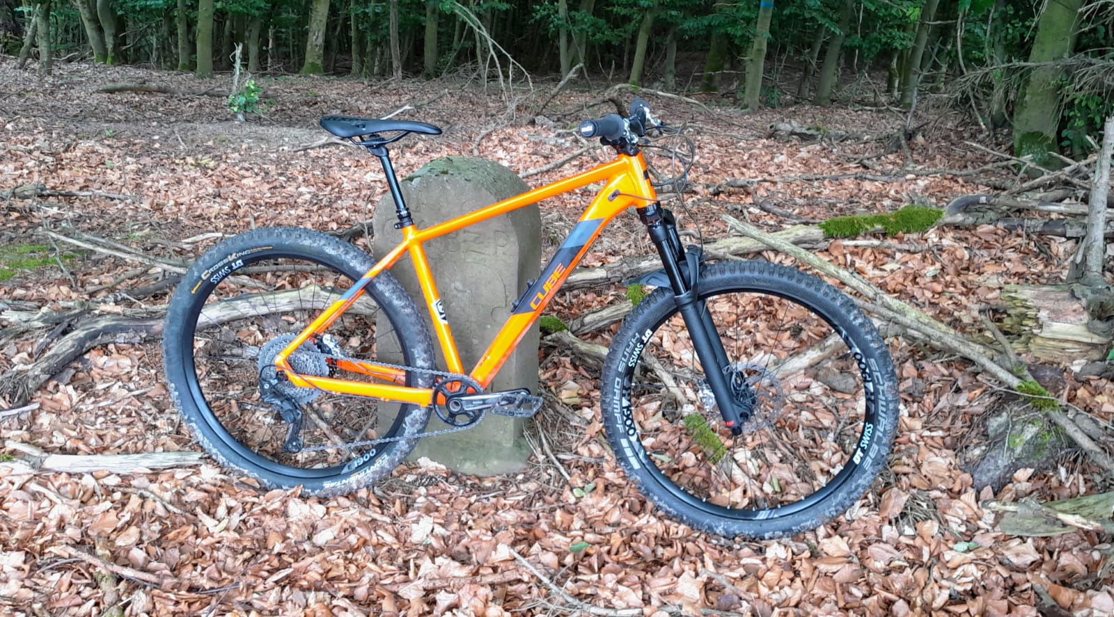

ich habe ein noch recht neues Hardtail (Cube Race One 2022), das ich eigentlich gerne als Dreckswetter-/Feierabendrunden-Rad fahre (auch und gerade weil es "noch" einen 2x-Antrieb hat). Leider hat es eine ziemlichen Schwachpunkt was künftige Aufrüstbarkeit anbelangt: Schnellspannerachsen!
Vernünftige Laufräder sind schwer zu bekommen oder teuer.
Die sonstige Ausstattung ist eigentlich top:
  • SLX-Umwerfer+Schalthebel
  • XT-Schaltwerk+Schalthebel (letzterer von mir getauscht)
  • SLX-Kassette (gerade neu)
  • XT-2-Kolben-Bremsen
  • Nachgerüsteter 125mm-Dropperpost (Crankbrothers Highline, 27,2mm Durchmesser)
  • die 2-fach-Kurbel ist eine günstige Shimano MT610-2 NON-Boost
Option 1: Weiterfahren bis es hinüber ist
  • Vorteil: Kosten 0€, keine Diskussion ;)
  • Nachteil: alte Karre weiterfahren "müssen"
Option 2: einen schönen Rahmen + Gabel + Boost-Laufräder Stück für im Sale erwerben (den Chissel den's kurz für 555€ gab habe ich verpasst...), Schaltung und Bremsen vom Cube rüberbauen, den Rest des Cube in die Tonne kloppen, wenn das Sattelrohr passt wäre auch der Dropperpost weiterzuverwenden (oder sollte man lieber den Dropper opfern und einen Rahmen mit größerem Sattelrohrdurchmesser nehmen?)
  • Vorteil: Rahmen und Räder frei wählbar
  • Nachteil: wird schnell teuer, verbliebene Parts & Rahmen "wegwerfen" ist Verschwendung
Option 3: ein günstiges Komplettrad mit nem schönen Rahmen kaufen, dessen eher günstige Parts ans Cube schrauben und die XT-Teile ans neue
  • Vorteil: vermutlich etwas günstiger als Option 2, altes Rad bleibt fahrbereit
  • Nachteil: günstiges Komplettrad heißt auch eher günstige Gabel & Laufräder, die man am Ende ja doch wieder upgraden muss
Das Orbea Alma H30 würde irgendwie gut zu Option 3 passen, aber die Gabel ist ne "SR Suntour RAIDON 32 RLR" und die Räder ("Mach1 Klixx 23c") sagen mir garnix. H20 hat wohl gleiche Gabel und Räder. Erst das H10 hat ne Judy und Orbea-eigene OC-Laufräder, aber dann SRAM-Schaltung (will bei Shimano bleiben) und klar zu teuer.
Was würdet ihr machen?
Gruß
G

Problem ist nicht nur, dass dein Rahmen Schnellspanner hat, sondern auch eine 2-Fach Schaltung.
Kaum ein neuer Rahmen kann das noch.
Die Schaltung ist zwar 2x12, das Schaltwerk ist aber ein anderes als bei 1x12 Schaltungen. Das packt die großen Kassetten mit 51 Zähnen nicht.
Da du froh über die Bandbreite der 2x12 bist, wirst du dich sicher nicht über eine 10-45 Kassette freuen.
Heißt du brauchst Kassette und Umwerfer neu.
Die Gabel hat auch keine Steckachse, daher muss die auch neu.
Bleibt dir noch Bremsen, Rechter Schalthebel, Dropper, evtl. Kurbel (mit neuem Kettenblatt) Sattel und Lenker/Vorbau was du übernehmen könntest. Wobei auch der Vorbau wieder von der Rahmen Geometrie abhängig ist und nicht mehr richtig passen könnte.
-> Neuen Rahmen mit den alten Teilen aufbauen lohnt nicht.
Das einzige was sich meiner Meinung nach lohnen könnte ist Option 3.
So ein typisches Einstiegsmodell zu kaufen.
Die haben oft die billigsten MT200/400 Bremsen und eine Blender Schaltung (XT Schaltwerk und Deore Hebel)
Die Bremsen durch deine XT ersetzen. (Bei 4 Kolben Bremsen nur die Hebel tauschen)
Den Schalthebel tauschen.

Mein jetziger Rahmen hat auch keinen dedizierten Montagepunkt für den Umwerfer, der Umwerfer ist die Variante mit Schelle - solange der Rahmen im Bereich der Kurbel halbwegs normal gestaltet ist, müsste das ja gehen, oder?
Wenn ich den 2x-Antrieb nicht übernehmen kann, würde ich es eh definitiv sein lassen.
Ja, leider.
Die Kurbel ist eine NON-Boost-Version, würde vermutlich nicht passen (wenn man den Umwerfer den überhaupt nutzen könnte): https://bike.shimano.com/de-DE/product/component/slx-m7100/FC-MT610-2.html
Für Boost-Rahmen gibt es eine Extra-Variante: https://bike.shimano.com/de-DE/product/component/slx-m7100/FC-MT610-B2.html
Die Kurbel ist aber an sich OK und nicht allzu teuer, die wäre ich gewillt zu tauschen (habe mir für 50€ einen Ersatz geschossen, als ich nach ca. 7000km den ganzen Antrieb wechseln wollte, Kettenblätter einzeln wäre teurer gekommen).

Danke mal an alle für die Rückmeldung, die Tendenz geht zu "sein lassen".
Und im Prinzip macht das auch Sinn. Hauptsorge ist hauptsächlich, dass ich irgendwann ein QR-spezifisches Ersatzteil brauche und es nicht (oder nicht zu einem wirtschaftlich vernünftigen Preis) kriege.
Gerade das mit den Laufrädern nervt mich erheblich! Es werden auch jetzt immer noch massenweise MTBs im unteren bis mittleren Preissegment verkauft, die Schnellspanner-Achsen haben (ich habe das bei der Suche nach Framesets u.a. beim Orbea Onna gesehen, aber auch die Cube Aim, Attention usw. haben alle Schnellspanner).
Für diesen sicherlich nicht kleinen Markt müsste es doch auch preislich passende Ersatzlaufräder geben...!?
Für mein 1250€-Rad mag sich der ~300€-LR-Satz noch lohnen. Für das ~500€ Cube Aim aber nicht...

Hab mir von Hexenwerk für 120€ + Nabe erst vor 6 Wochen ein 135mm 26“ Laufrad auf einer gebrauchten Syntace Nabe für mein Lastenrad aufbauen lassen.
Mit Nabe von Kleinanzeigen + Endkappen für 135mm lag der ganze Spass bei 210€
Anforderung war hier ein maximal
Stabiles Laufrad zu bauen und den Dreck den Riese & Müller eingebaut hat zu ersetzen, nachdem bereits 4x Speichen gerissen sind.
Alternativ lässt sich der Rahmen von nem geschickten Schlosser auch auf Steckachse umbauen. Muss man auf die Einbaubreiten etc achten, aber grundsätzlich ist die Lösung "Loch für Schnellspanner aufbohren und Platte aufsetzen" gut möglich.
Aber würde auch nach nem guten Laufrad mit hochwertiger Nabe schauen. Klar ist der Schnellspanner nicht so steif aber auf jeden Fall brauchbar. Sonst kannst ja auch nen OnOne- oder China-Rahmen umbauen, die funktionieren auch
Es gibt diverse Naben, z.B. von Hope, die lassen sich umrüsten. Man kann an einem Rahmen mit QR Ausfallenden doch auch "Bolt on" fahren. Dann hat man rechts und links 2 schöne, fette Schrauben. Quasi wie an 'nem Dirtbike / Singlespeed Rad. Also als Schwachstelle würde ich die Ausfallenden gar nicht sehen !
Hab an meinem Lastenrad mit ehemals Schnellspanner so eine 12mm auf 10mm Reduzierachse verbaut.
Endkappen an der Nabe sind dann 12mm / 135mm (142mm jeweils 3,5mm abgedreht)
Ein Laufrad mit ThruBolt 10x135mm wäre eine Möglichkeit.
Kriegt man bei ActionSports mit DT 370 LN Ratchet, Microspline, 29" Fun Works Amride 30 Felge für knapp 215€.
Eine passende ThruBolt Achse kostet so ca. 20€.

Ja, denn die Schnellspanner Nabe hat eine 10mm Hohlachse, in der ein 5mm Schnellspanner drin ist.
Davor gabs 10mm Vollachse mit 2x Hutmutter in den gleichen Ausfallenden am Rahmen.
Die ThruBolt Achsen passen, siehe Antwort von ddgh.
Ich habe hier auch noch mein altes Cube Attention SL, welches ich umgebaut habe für meine Frau. Dort ist hinten auch ein Laufrad mit ThruBolt reingekommen, vorne ist es allerdings Boost, da eh die Gabel getauscht wurde. Kostentechnisch ist das Ganze aber eher etwas sinnfrei, die neuen Anbauteile übersteigen den damaligen Neupreis vom Fahrrad.
Ich fahre hier in mehreren Rädern die DT350, DT370, Hope Pro 4 und Fun Works N Light und habe mit allen keine Probleme.
