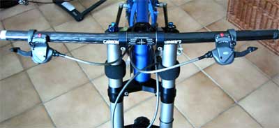

Hallo Peter,
Das Problem, was wir hier haben ist einfach,das der CC-Lenker zu schmal ist. Normale Lenker lassen sich nicht nehmen, da die Klemmung zu schmal ist. Syntace haben wir noch nicht ausprobiert. Habe jetzt einen Carbonlenker von Kalloy mit 'ner extrabreiten Klemmung. Das ganze passt sehr gut, allerdings leigt die Klemmung auf, sodass wir die Differenz von 0,6mm noch überbrücken müssen, aber da ist uns auch schon eine Lösung eingefallen, die ich Samstag mal testen möchte.

Soooo, jetzt ist alles montiert und sieht gut aus. Statt den o.g. Lehrenband habe ich eine andere Lösung gefunden: Distanzhülsen für Sattelstützen 0,3mm entsprechend gekürzt und die Kanten penibel bearbeitet.
Das Ganze sieht dann so aus:
Hi Torsten,
prima gemacht, man muss nur wissen wie.
Aber bei dem teuren Lenker hat es wohl nicht mehr für Griffgummis gereicht:D ?
Sag Bescheid wenn ich Geld auslegen soll, denn so kann man dich nicht starten lassen.
Ach jetzt weiss ich, Du willst Gewicht sparen, na denn:)
Gruß Winky

Hallo Winky,
hätte ich mir ja denken können, das so ein Kommentar kommt.;)
Nein, da war ich mit der Endmontage noch nicht fedisch (hess.) :p
Die Griffgummi wiegen eh nur 20g/Paar. Aber was ich an den Bremsen spare....:lol:
Gruss Torsten
