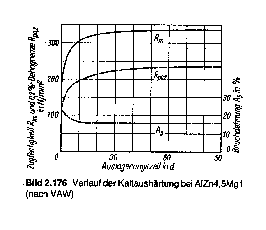

In dem Schaubild ist dargestellt wie 7020 Alu nach dem Schweissen bei Raumtemperatur aushärtet.
Rm ist die Festigkeit (bei der es bricht oder reisst)
Rp0,2 ist die Dehngrenze ( bei der Belastug beginnt die verformung)
Die Bruchdehnung besagt ob ein Werkstoff verformbar ist oder eher spröde.
Man sieht das die Aushärtung erst schnell verläuft und dann immer langsamer.
Nach 6 Wochen gibt es praktisch keine Veränderung mehr.
