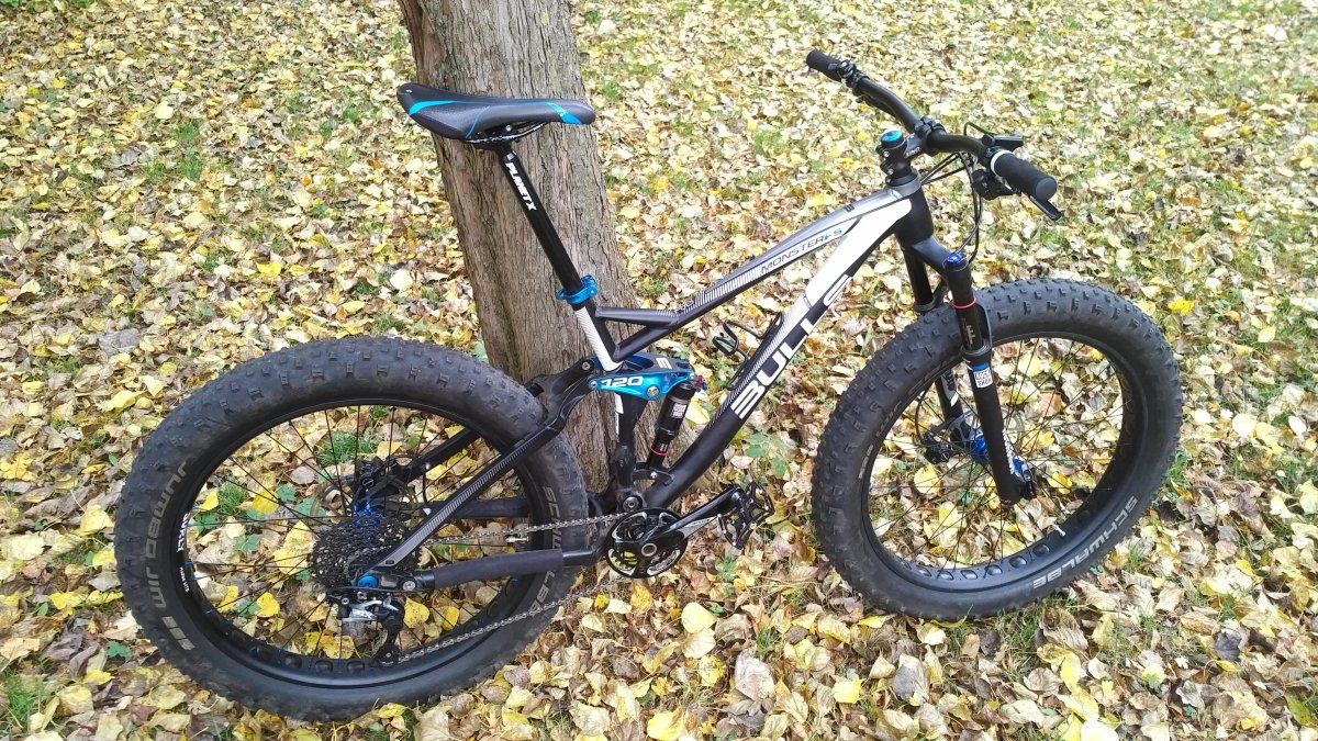

An dieser Stelle ein Update - bzw. ein Downgrade:
Tune-Surly-LRS aus dem Bikemarkt drauf, derzeit noch mit Freeride-Schläuchen. Auch an dieser Stelle 1.000 Dank an den Helfer für das Adaptieren! :anbet:
Der LRS kam mit XD-Freilauf, daher musste ich auf 11-fach umbauen - auf Kette und Kassette steht so notgedrungen "SRAM *", bei Schalterk und Shifter vertraue ich weiterhin Shimano *. Bissl ungewohnt: Der 11-fach-SLX-Schalter hat beim Daumen etwas Leerweg vor dem Schalten.
Die Zugführung durch das Unterrohr hab ich schon mal vom Schaltzug des Umwerfers befreit, dafür dreht nun ein gebrauchtes 30er Absolute Black-Kettenblatt seine Runden hinter dem Bashguard - ebenfalls Gebrauchtteile.
Bulls haben offenbar eine sehr breite Kurbel verbaut (sollte auch für 190er Hinterbauten taugen), daher liegen links und rechts je ein 5 mm-Spacer auf der Kurbelachse. Das war in diesem Fall ganz praktisch, um die Kettenlinie entsprechend anzupassen. Nebenbei: Das Innenlager war bei mir trocken reingewürgt - wundert mich aber nicht. :mad:
Anstelle des Umwerfer-Schalthebels kommt bald ein Reverb *-Trigger an den Lenker, die Stütze hab ich ebenfalls aus dem Bikemarkt. Lass ich aber vom Schrauber machen, es muss auch noch eine lange Leitung (ca 170 cm) verbaut werden.
Übrigens: Ich hatte mir den Freilauf lauter vorgestellt - ist wohl gut mit Fett eingedeckt.
Kleiner als 30-10 würd ich den großen Gang nicht wählen - sonst wird man zu schnell zur "Nähmaschine" - leider haben weder SRAM *, noch Sunrace bislang die Chance ergriffen, eine (bezahlbare) Kassette rund um 46 Zähne zu bauen...

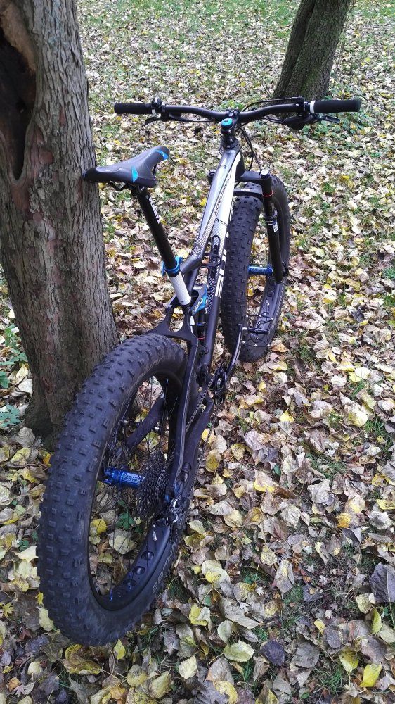

So, mal ein Update:
Reverb * ist verbaut - die Mistdinger sind wohl in den seltensten Fällen problemlos...
Die Leitung führt wunschgemäß nun durchs Unterrohr bis unter das WTB-Sofa.
Die Bluto hat den Lockout eingebüßt, somit ist der Lenker nun auch clean(er).

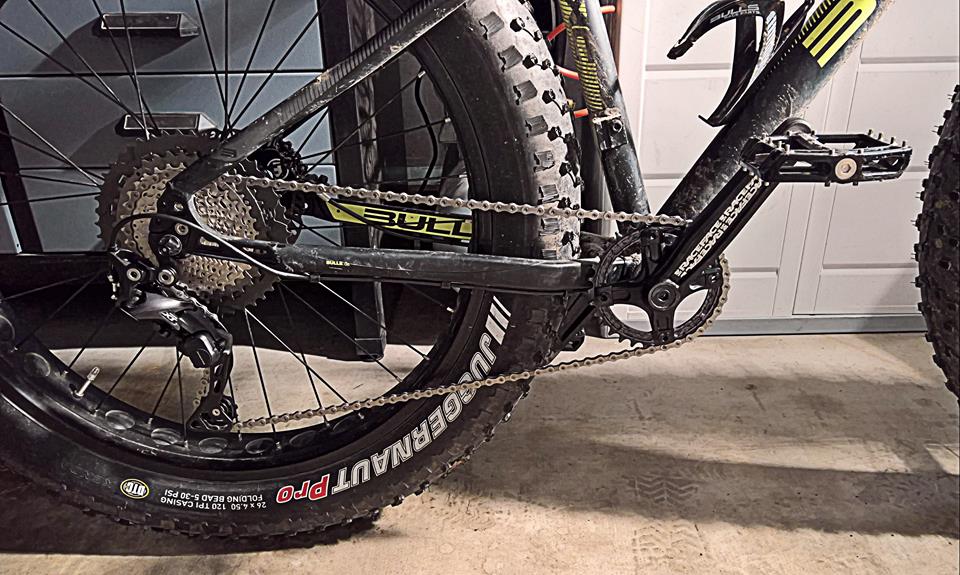

Aktueller Stand vom Monster:
Und bevor Ihr alle meckert wegen dem OO Floater: mir taugt der gut für 37€ das Stück, wobei ich den ja auch im Rennradbereich (0,75bar:spinner:) fahre. Dem Originalen JJ ging nach 800km das Profil und der Durchschlagschutz flöten.:wut: Seit die Floater drauf sind, keinen Durchschlag mehr gehabt.:lol:

Gut erkannt. Das musste sein, sonst wollen der 4.5er und das 1x11 nicht zusammen.
Im Sommer kommt wieder ein 4er drauf, der darf dann seine Seitenstollen behalten :-)
