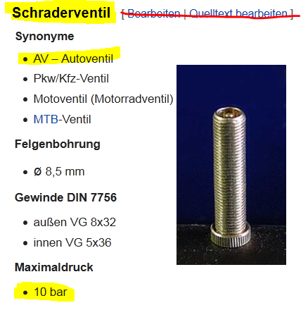

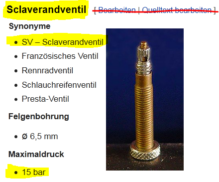

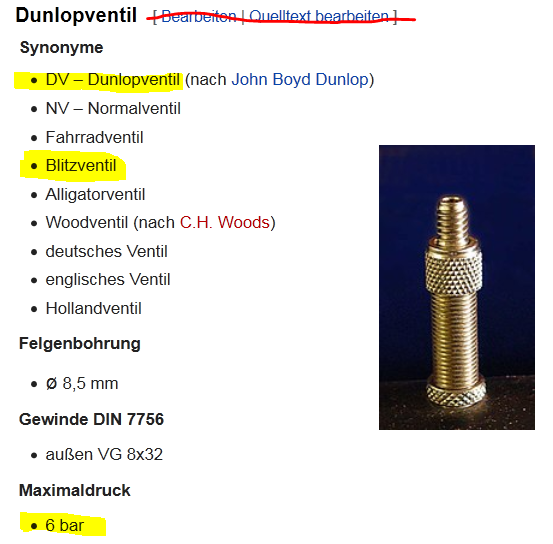

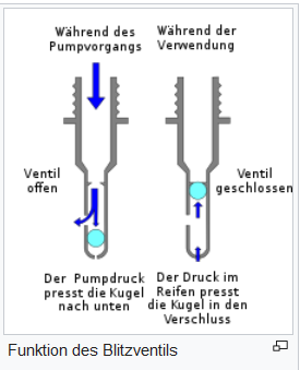

Der RICHTIGE Name wurde noch nicht genannt. So müssten einige
ohne dieses Bild mit Text elendiglich dumm sterben
Anhang anzeigen 940249Anhang anzeigen 940266

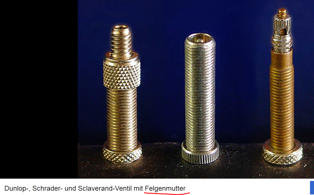

Ein hanebüchener Unfug sind im Betrieb montierte Felgenmuttern
Diese haben SO dort nix zu suchen! Rutscht nämlich der
Reifen in der Felge
durch übertragene böse Bremskräfte, reißt das Ventil im
Schlauch ab!
OHNE Felgenmutter sieht man sofort, wenn das Ventil schräg steht und kann den
Reifenfehlstand korrigieren.
Eine Felgenmutter benötigt man nur zur De- & Montage. Danach kommt sie dahin,
wo sie hingehört: In die Schatulle mit dem
Flickzeug ??

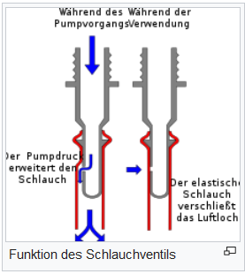

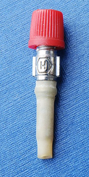

Noch nicht genannt wurde das übelste aller Ventile: Das Schlauchventil
In der alten Zeit vor 1970 Standard aller normalen Räder
Anhang anzeigen 940262Anhang anzeigen 940265
Ein kleines Stück eines winzigen Schlauches dichtet die Bohrung ab, durch die die Luft
in den
Schlauch gepumpt wird - gegen den Widerstand des Gummischläuchchens. Ist
dieser alt - was der Normalfall ist - ist die anzuwendende Kraft an der Handpumpe
furchtbar groß! Plastikluftpumpen versagen schnell, werden sie doch dadurch irre
heiß. Es muss also eine Metallpumpe her, sofern die Halbwüchsigen noch eine übrig
gelassen haben. Denn gerne werden sie mit Explosivmaterial gefüllt, in die Pumpen-
öffnung stilvoll eine Zündschnur gesteckt... und KABUMM saust gesplittertes Metall
durch die gute Luft
