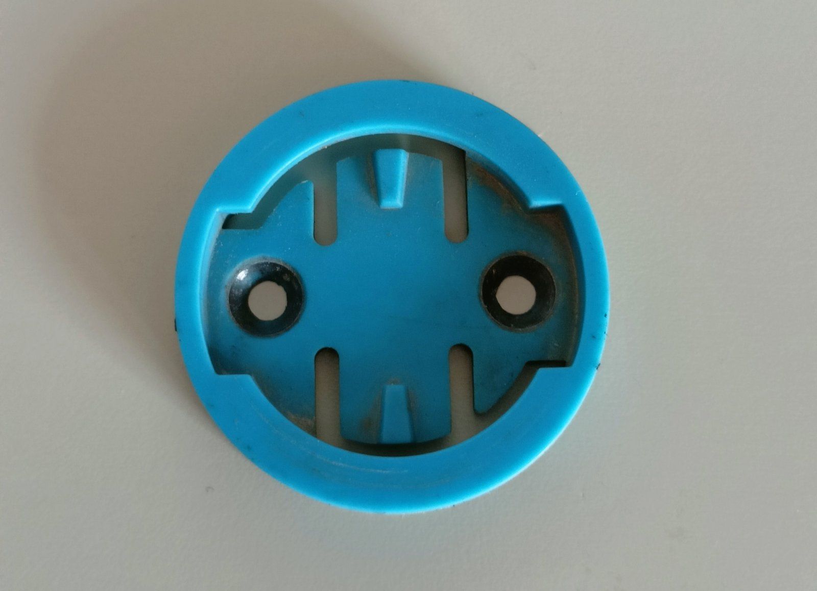

Also ich kenne nur das graue für den Wahoo von K-Edge. Hatte dieses jedenfalls schon vor 2 Jahren, als ich mir den Bolt V2 geholt hatte...
Jo, ich hab das Teil schon ein bissel länger 😅
So sieht das alte Insert aus:

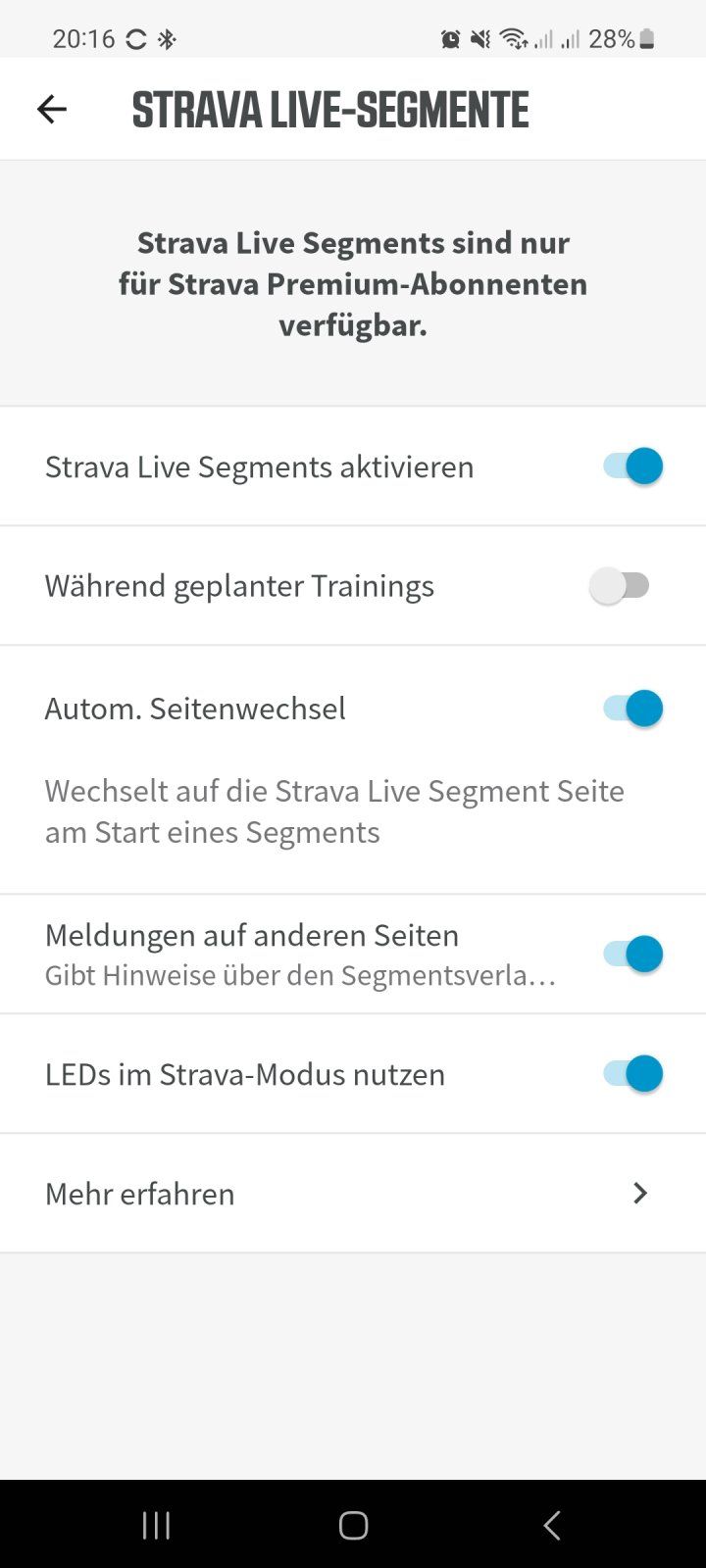

strava live Segmente dauerhaft auf dem Roam aus
1) ich bin jetzt kein Strava User, aber schau mal (bei gekoppeltem Gerät) in der App- Einstellungen- unter "Fahrt"/ Auto Runde findest du den Punkt "Strava". drück ta mal drauf...
2) ausserdem in der App unter Profil und deinen pers. Daten findest du den Punkt "Verbundene Apps". da kannst du bei den verb Apps Berechtigungen erteilen oder entziehen.
(weiß aber nicht, ob dieser zweite Punkt nötig ist. möglicherweise bezieht sich dieser nur auf die App)
