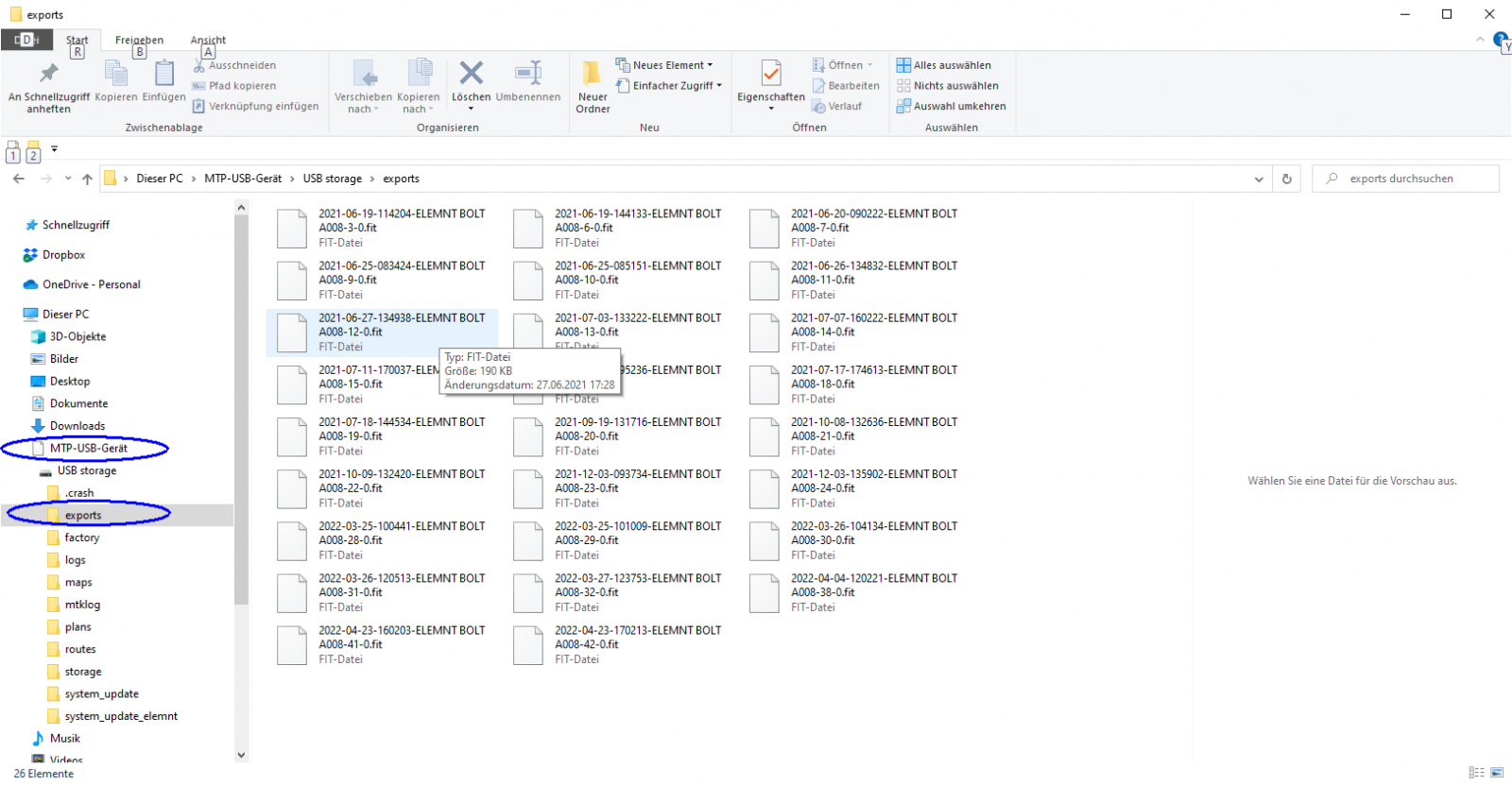

Ich glaube in der App kannst Du keine erneute Synchronisation erzwingen (bin mir aber nicht sicher).
Du könnest zur Kontrolle direkt auf den Wahoo per USB Kabel zugreifen und schauen, ob die Aufzeichnung in seinem lokalen Speicher noch als Fit-File exisitiert. Falls ja, kannst Du diese mit dem Windows Explorer zumindest kopieren und manuell importieren. Weiß aber auch nicht, wie die Wahoo App das handelt, aber immerhin hättest Du dann die betreffende Aufnahme soweit erst mal gesichert.
Bei Problemen mit den Wahoos ist auch diese englischsprachige Google Group manchmal ein gutes Nachschlagewerk:
https://groups.google.com/g/wahoo-elemnt-users
Unter Windows sieht das in etwa so aus:
Danke für die Information, werde ich auf jeden Fall mal probieren !
Neu synchronisieren habe ich auch gesucht, meine es mal wo gelesen zu haben, aber auch nach 20 Minuten nicht gefunden und dann doch aufgegeben.
Ich kenne nur eine Stelle, wo man eine Synchronisation (auf dem Bolt) manuell anstoßen bzw. erzwingen könnte: das ist die Routen-Synchronisation in der Kartenansicht (besser gesagt im Untermenü der Kartenansicht).
Ich glaube, bei allem anderen hält Wahoo die Hände drauf bzw. lässt das den Bold autark machen. Wahrscheinlich wird intern ein Synchronisierungsdatum gesetzt und alles was neuer ist, wird dann automatisch hochgeladen, sofern eine Verbindung besteht.
