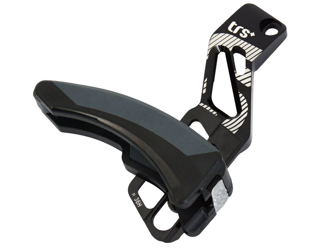

Hat jemand Erfahrung mit sowas und der Vyro !?
