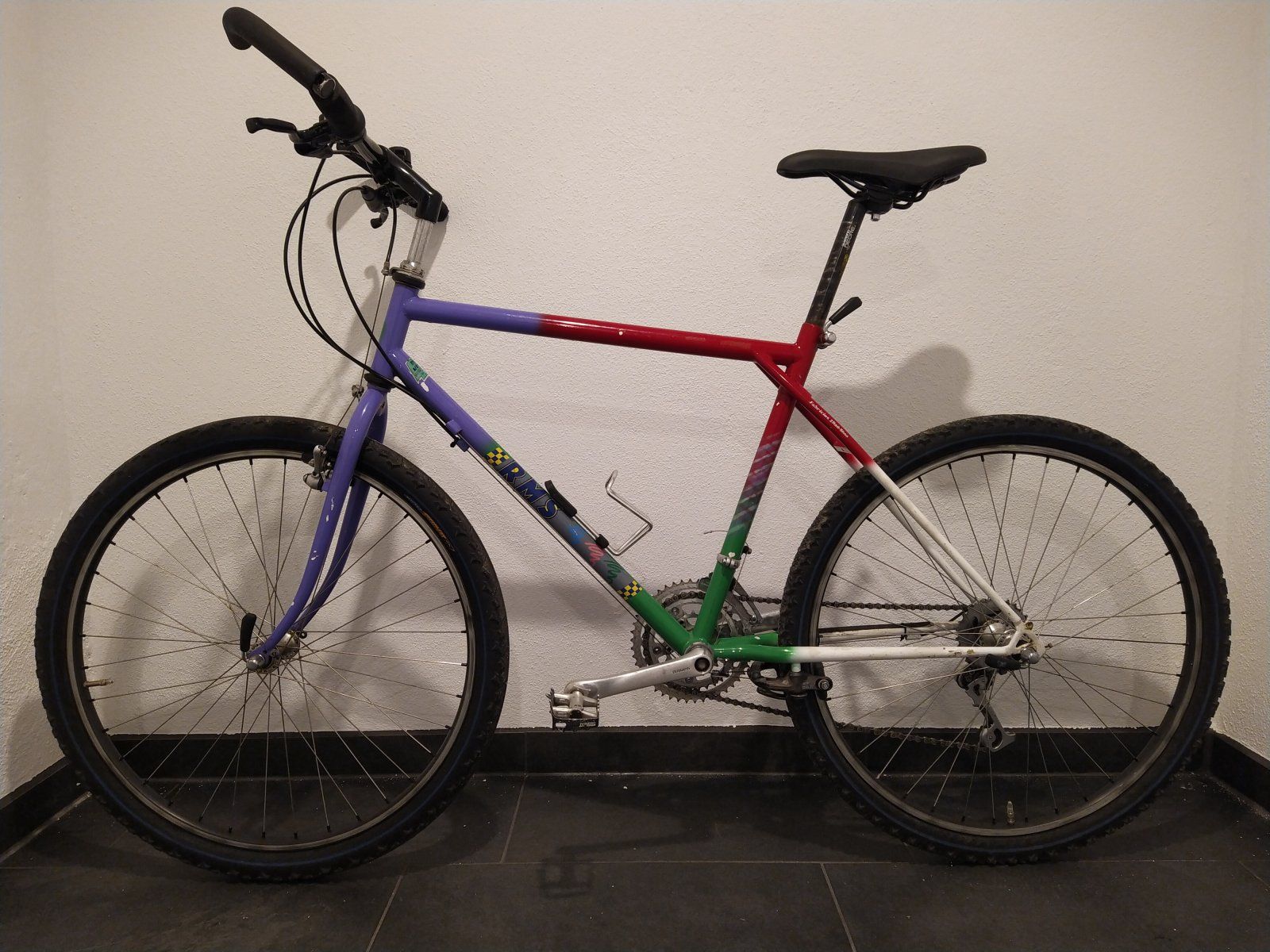

Vor einigen Jahren ist mir eigentlich auf der Suche nach einem Spender-Rad ein Triple-Triangle-Bike aus den Kleinanzeigen hier in der Nähe in die Hände gefallen, zu dem ich einiges an Recherchearbeit aufbringen musste, um es zu identifizeren. Zu diesem Rad komme ich später.
Bei meiner Recherche kam heraus, das es noch eine weitere Rahmenform dieses Herstellers gab und ich konnte es eigentlich kaum fassen, dass ich dieses Modell ebenfalls hier in der Nähe für wenig Geld in den Kleinanzeigen auftreiben konnte, ohne es aktiv zu suchen. Es war zwar nicht direkt ums Eck, aber erreichbar und einen kleinen Abstecher ins tiefere Allgäu wert.
Die Erstellung des Threads soll mich selber etwas motivieren, die Aufarbeitung endlich anzugehen. Die kurze Probefahrt nach dem Kauf war nämlich nicht so toll, der Rahmen ist sehr kurz, mir zu kurz, das Rad ist schwer, die Sitzposition im jetzigen Setup nicht so toll, der Zustand eher mittelmäßig. Aber es ist nach meinem bisherigen Wissensstand recht original so wie ich es erworben habe. Außerdem ist es sehr skuril und besitzt eine Rahmenform, die später so ähnlich noch populär wurde.
Offenbar war die Lackierung dem Vorbesitzer zu wenig abwechslungsreich und durch gekonnt platzierte rote Farbsprüher ergänzt, die auch an den Speichen Spuren hinterlassen haben. Zum Glück jedoch nicht auf den Decals, die sind recht gut erhalten.
Hier die Fotos vom jetzigen Zustand, Umwerfer war defekt und wurde von mir demontiert, Sattelstütze ausgetauscht. Ich denke, die Mavic M6CD ist vom Original-Setup.

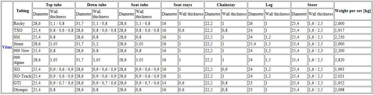

Das Rad wurde aus Vitus Rocky Rohren geschweißt, genau wie mein anderes RMS

Kann es sein, dass die roten Spraydosen Farbtupfer vielleicht doch von einem Künstler ab Werk waren? Oder ein Händler der dem ganzen unbedingt noch einen letzten Schliff geben musste? Die Bilder der anderen Paris Dakar Bikes zeigen ja z.T. ähnliche, auf den ersten Blick stümperhafte Farbkleckse oder ne Zickzack Linie.
Die Räder hatten jeweils individuelle Lackierungen. Ich hatte die Herkunft der roten Farbtupfer auch nochmal angezweifelt, jedoch
  • sind die Tupfer über dem Klarlack und ohne vorherige Entfettung des Untergrunds aufgebracht worden
  • haben beide Laufräder etwas abbekommen, obwohl sie zwar beide passende XT-Naben haben, hinten aber Wolber und vorne breitere Mavic-Felgen. Vorne zudem keine Edelstahl-Speichen (die Speichen sind dunkel angelaufen). Ich kann mir nicht vorstellen, dass der jetzige LRS von Beginn an drin war.
  • haben auch die Schwalbe Land Cruiser etwas rot abbekommen :(
Insofern, alles rote muss weg da nicht original und außerdem nicht schön.
Das WIE gilt es, herauszufinden. Ich werde mal mit Aceton beginnen und mich bis zum feinen Schleifpapier vorarbeiten. Erst mal zerlegen die Kiste.

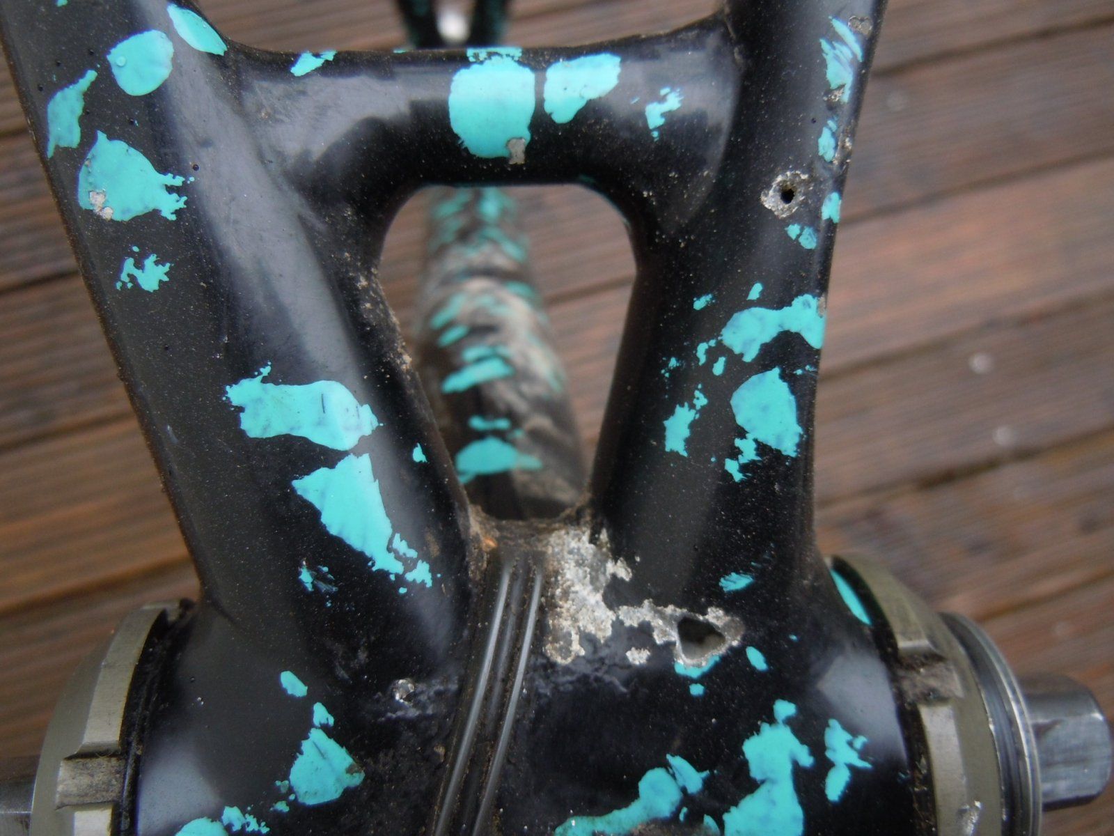

Zum Glück habe ich mich vor der Bearbeitung des Lacks noch entschieden, das offensichtlich defekte XT-Innenlager zu demontieren. Kurz habe ich mich noch über die intakte rechte Schale gefreut, dann über das sehr saubere Innenlagergehäuse gewundert:
Der Blick ging in Richtung Sattelrohr, ups, keine Bohrung, komplett geschlossenes Innenlagergehäuse, habe ich bei einem Stahlrahmen noch nie gesehen.

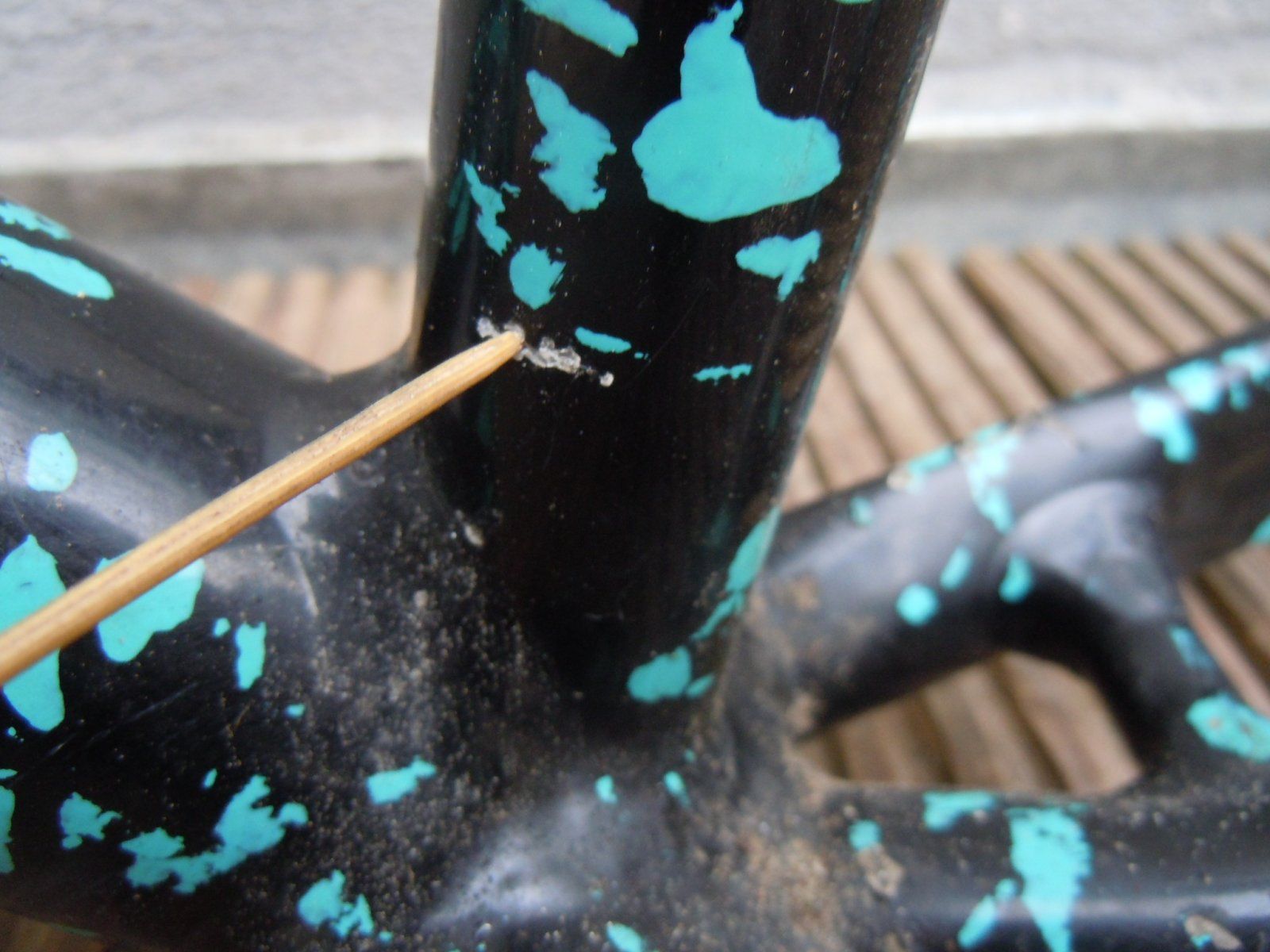

Dann ist mir eine kleine Bläschenbildung im Sitzrohr seitlich und eine kleine Roststelle rückseitig aufgefallen, das wird doch nicht...doch das wird:

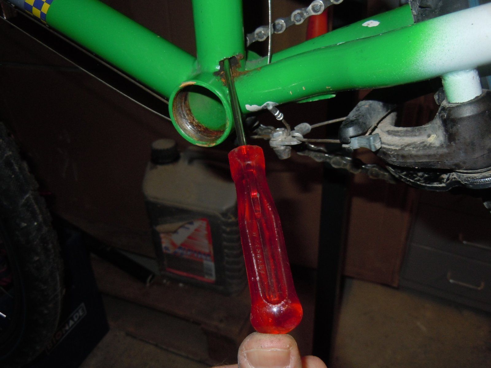

Grade hab ich mir das andere RMS mal angesehen.
Ein bisschen hab ich die Blase schon angekratzt. Wie es hier weitergeht, ist klar.

Oh man, dass ist hier ja ein niederschmetternder Thread. Erst zwei so nette und recht einzigartige Bikes ausgegraben und hier vorgestellt, die beide vom Zustand her noch ganz gut ausgesehen haben, und kaum 24h später, beide kaputt 😢.

Geschlossene Hohlräume ohne Ablauf sind zu vermeiden, egal ob es sich um Fahrzeugkarrosserien, Bauwerke oder eben Rahmen handelt. Ich vermute, dass Kondenswasser in Kombination mit Salzen aus den Schweißzusätzen hier den Angriff ausgeübt haben.
Die Konstruktion der Rahmen ist mangelhaft, das haben die Vitus-Rohre nicht verdient.
Ich bin schon gespannt, ob das Steuerrohr zum Ober- und Unterrohr auch geschlossen ist.
