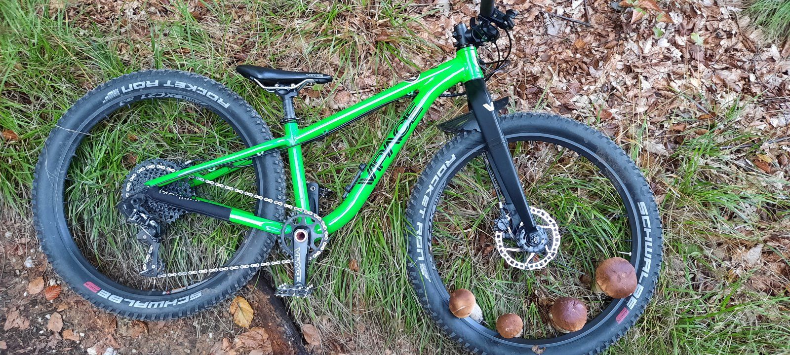

Hi snoeren,
danke - es wurde dann damals das Max24 mit Federgabel 😁. Super happy von Anfang an!
Allerdings fährt er jetzt so ruppige trails mit uns bergab, dass wir ihm liebend gern ein Moritz24 holen würden! Nur das liebe Geld…🫣
Also falls jemand ein moritz24 abzugeben hat??!!! Wir suchen!!!
