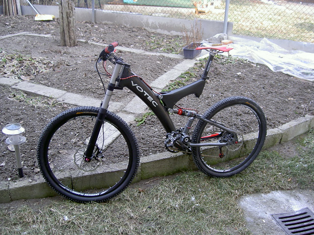

Nabend Leute!
Habe mir ein fast neues Votec C9 Carbon Limited Edition zugelegt und bin jetzt auf der Suche nach Testberichten,Fotos,Facts und Technischen Infos zur Ausstattung dieses Bikes.Hab mal "gegooogelt" aber hab dort nur einen Tschechischen oder Ungarischen Bericht gefunden dessen Text ich aber nicht verstehe :( Der Vorbesitzerr hatte das Bke nur als "Deko" im Wohnzimmer stehen und konnte mir auch nicht grossartig was zu damaligen Neupreis, momentanen Marktwert und Stückzahl sagen was mich allerdings sehr interessieren würde. Hier im Forum spalten sich ja die Meinungen zum Thema Votec,hoffe dennoch auf zahlreiche Antworten auch per Email. Bin für jede Info und auch erfahrungswerte dankbar.

Poste doch mal ein Bild des Fahrrades. Imho gab es keine limitierte Edition des C9.
Zum Bike an sich: der Rahmen ist eigentlich super, der Sitzdom ist ein kleines Problem außer Du hast den aus Alu, der Hinterbau machte zweitweiße auch Probleme - die ersten waren okay und die letzten auch.
Poste einfach mal ein Bild.
@E=mc2 Hab mich längere Zeit nach Bikes erkundigt und dann überraschenderweise dieses sehr günstig durch nen Notverkauf angeboten bekommen.Kannte die Marke Votec bisher nur unter der Kategorie Edelbike und hab mich dementsprechend nicht danach erkundigt da es normalerweise nicht unbedingt meine Preisklasse ist.
Werde mal ein Foto des Bikes einstellen das man sich mal ne vorstellung davon machen kann.
Die Limited Edition macht meinen Recherchen nach den einzigen unterschied das es mit 4 Spoke Spinergy Carbonlaufrädern ausgestattet ist und der Rahmen nicht lackiert sondern in "natur" Carbon belassen.Ansonsten müsste es Identisch mit dem C9 light sein.Genau weiss ich es allerdings nicht deswegen hatte ich gepostet.Es hat übrigens ein Alu Sitzdom.

Der Rahmen war nur bei den letzen C9 lackiert, so viel ich weiß. Bei keinem meiner C9 war der Rahmen lackiert. Sitzdom anfangs Alu, dann später Carbon. Die Spinergy Felgen kann man auch so kaufen ;-)
IMHO war / ist das ein normales C9 Light mit den schicken Felgen drauf und gut ist :-)
Ja das könnte sein, durch o.g. Bericht kam ich halt nur darauf das das dort gezeigte Bike diese Felgen auch drauf hat und auch bei bikedaten.de von einem C9 L.E. die Rede ist. Dort steht aber auch nur der damalige Neupreis.
Kurios finde ich auch das bei kompletter XTR Ausstattung ein LX Umwerfer verbaut ist....:confused:
Wie ist denn deine Erfahrung mit dem C9? Bist/warst du zufrieden damit? Hat die Gabel bei dir Mucken gemacht wie das hier oft zu lesen ist??

Dann hast Du ein normales C9 light mit LX/ Ausstatung ab Werk. Welche Gabel hast Du montiert? GS4 Classic? Oder Air?
Ich hatte viele VOTECs, das C9 war eines der Besten. Hatte mein C9 komplett auf Freeride umgebaut mit 140mm Federweg vorne / hinten, Hope Bremse usw ... absolut geiles Teil. Nie Probleme gehabt. Absolutes Sorglosbike. War X mal am Gardasee damit, Adrenalino Downhill usw... - ich bereue es sehr das Bike verkauft zu haben.
Ich denke mit vorne einer Mc Air, einer GS6 Freeride oder einer Steiner getunten GS4 und hinten ein schöner Dämpfer, dann ist das Bike auch heute noch super gut.
Wenn du noch Pics vom Bike würd ich mir gern mal ansehen,vielleicht kannst du mir ja auf meine email adresse welche schicken...hast du ja was feines Zusammengeschraubt,weiß nicht ob ich sowas verkaufen könnte.
Also Gabeltechnisch ist die GS 4 classic verbaut. Werd mal schauen wie ich mit dem Bike in momentaner Zusammenstellung zurecht komme. Werd mich auf jeden fall noch nach nem XTR Umwerfer umsehen.Weißt du ob de der 07er Generation kompatibel sind? Müsste doch eigentlich...
Danke jedenfalls für den Erfahrungsbericht,war nach Stöbern hier im Forum etwas verunsichert was die haltbarkeit betrifft...

@der_schwabe: Also ich hab jetzt gestern mal ne kleine Runde gedreht und noch ists heile :lol: Nein Spass beiseite,die Probleme auf die ich beim recherchieren gestossen bin, deuten alle in dieselbe richtung (Rahmenbrüche , Sitzdombrüche) und das bringt mich schon ganz schön ins Grübeln ob das Bike den Erwartungen entspricht die die Optik vermuten lässt. Mit anderen Worten stehe ich der Überlegung nahe das Bike zu veräussern :heul: bevor mir selbiges passiert und ich sozusagen auf nem Haufen Edelteile sitze.Denn ich denke bis auf Rahmen/Gabel und evtl Felgen muß ich mir um die restlichen Parts bzw deren Qualität keine Gedanken machen. Die Ersatzteilversorgung bzw Rahmenbeschaffung über VOTEC ist nach eigenen Informationen "bei C9 light Teilen nur sehr eingeschränkt möglich da viele Teile ohne Ersatz entfallen sind" :eek: Entweder wolllten sie mich direkt als evtl. Reklamationskunden loswerden oder sie meinten es wirklich ernst.
Schade das Du keine Prospekte mehr hast, aber Preislich habe ich auch schon von Beträgen von 4600-5000 € gehört was deinen Schätzungen entspricht.
@xbeam: Dieses Forum ist wie gemacht für Votec - Newbies wie mich,Vielen Dank für den Hinweis!!
Der Alusitzdom ist in Ordnung. Das Problem mit dem Light war halt das es einfach nichtmehr stabil war. Das gilt sowohl für den Dom als auch Hinterbau wie auch Gabel. Die GS4 Air hat nie richtig funktioniert. Und genau diese Probleme, die so viel VOTEC Kunden hatten hat VOTEC Kopf und Kragen gekostet.
Mein letzes VOTEC Bike war vor den Light Trends. Ich hatte F7 und auch C9. Alle im härtesten Gelände bewegt ohne Rücksicht auf Verluste. Das F7 hab ich mit ca 15tkm verkauft und es fährt heute noch, das C9 hab ich mit ca 10tkm verkauft und auch dieses fährt noch.
Mein C9 Rahmen war total still. Wie gesagt, sorglosbike, absolut. Ich glaube die Probleme fingen ab 2000 oder 2001 bei Votec an. Das Bike, das Schmiddi hat ist vor dieser Zeit und sollte absolut problemlos laufen. Was ich machen würde wäre:
die Gabel zu Steiner geben und überarbeiten lassen (ist jeden Cent wert)
hinten einen schönen Luft/ÖLdämpfer reinsetzen
neue Laufräder (den Spenglen würde ich pers. nicht mehr trauen)
evtl. neue Kasette, neue Kette
Und evtl eine aktuelle Bremse drauf. Kommt drauf an was montiert ist. Dann sollte das echt in Ordnung gehen.

Wo Du aufpasssen solltest ist der Schwingendrehpunkt. Ist die Lagerschale schwarz, dann ist es die verstärkte Version, ist es silber, dann ist Vorsicht geboten! Es kann am Lager brechen, muß nicht brechen...

Also Bremsentechnisch ist kpl. Magura julie 160mm V/H montiert, das sollte für meine Zwecke erstma reichen denke ich.
@memo : Das Schwingenlager hat ne silberne Schale,gibts die verstärkten noch zum nachrüsten? Was fährst du hinten für nen Dämpfer?
Hat denn jemand nen Tip wo man zu nem humanen Preis noch C9 Rahmen / Hinterbau herbekommen kann falls es mich doch erwischt und wieviel man bezahlen darf? (und jetz kommt mir nicht mit ebay ;) ) Es ist ja echt schon erstaunlich wie unterschiedlich die Materialqualität von Rahmen zu Rahmen schwankt. Entweder hat man das "Sorglos Teil" oder ein absolutes Montagsteil und das in dieser Preisklasse.Hoffe ich habe ersteres...
Hi,
Dämpfer ist ein Fox Float R. Die Brüche waren Konstruktionsbedingt. Man kann bei Voitl oder Steinerdesign den Hinterbau updaten.

Also nachdem ich nun einmal euren Tips gefolgt bin :daumen: und mich bei Steinerdesign und Voitl umgeschaut habe bin ich etwas besser gestimmt was evtl Reparaturen oder Ersatzteile betrifft. Da gibt es ja unendlich upgrade möglichkeiten... :lol:
Werd mich also ins Abenteuer VOTEC begeben und sehen was kommt. Danke nochmal für eure reichhaltigen Tips und Tricks!
