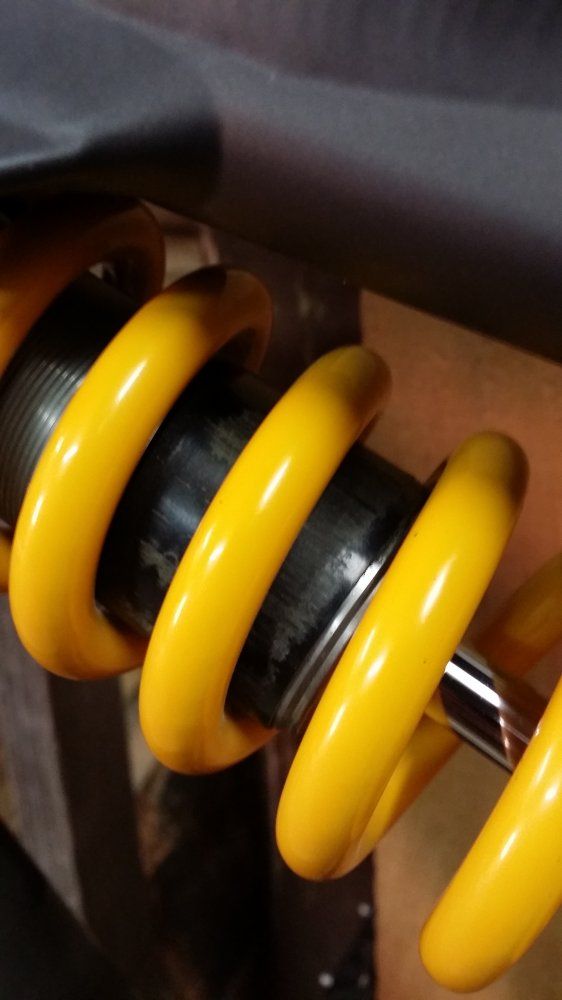

Ich hole den Thread mal hoch da ich aktuell ein Problem mit meinem Dämpfer habe und nicht auf die Lösung komme.
Vielleicht weiss ja hier jemand etwas dazu das mir weiter hilft.
Und zwar berührt scheinbar meine Feder minimal das Dämpfergehäuse beim Ein oder Ausfedern.
Das ganze ist mir nach dem ersten Bikepark Besuch aufgefallen.
An der Feder selbst sind leichte Rückstände des Kunststoffs und am Dämpfer ist es auch gut zu erkennen. Allerdings nur auf einer Seite.
Habe ich hier etwas falsch eingestellt? Oder ist das gar normal?
Vielen Dank
Ja, sorry, hab zu früh auf absenden gedrückt, wollte noch dazuschreiben das er dann schauen soll ob das auf der anderen seite auch passiert. Wie gesagt, NUR die feder drehen. Wenn das dann mit gedrehter feder auf der anderen seite auch passiert isses die feder, wenns immernoch an der alten stelle passiert (mitm lackedding markieren, schauen obs den abreibt) sinds die federteller. Das betreffende teil dann reklamieren.
So eine Feder knickt seitlich beim einfedern etwas raus, der Federstahl gibt ja in alle Richtung nach. Da kann es schon passieren, das die Feder wenn mehr Federweg genutzt wird an der Plaste-Hülse schrabbelt, dafür ist die ja auch da. Der Tip mit Feder stückweise drehen in Bezug zum Dämpfer kann helfen, man auch anfangen Federn zu tauschen oder Dämpfer zu reklamieren, oder man lässt's wie es ist und nach 2 oder 3 Jahren gibt's mal ne neue Hülse beim Dämpferservice. Hab das "Problem" beim CCDB auch und ja, man sieht Spuren an der Feder und am Plastik, aber nach 3 Jahren ist immer noch alles im grünen Bereich, so what.
