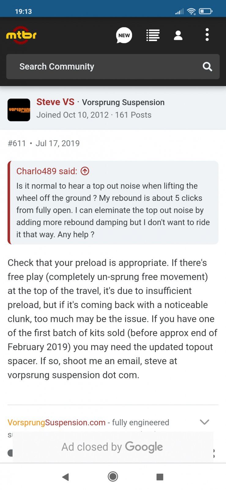

Habt ihr bei eurem Smashpot auch ein topout Geräusch bzw mehrkliches klacken? Die Feder sollte bei mir korrekt vorgespannt sein - sie bewegt sich nicht in der assembly. Trotzdem habe ich beim Hochziehen des Lenkers ein topout geräusch, das man auch in der Hand bemerkt. Bei schnellen Schlägen wie Wurzelfeldern mehrkt man das schon recht deutlich. Ist das bei coil gabeln ohne negativfeder normal?
Wenn sich die Feder gar nicht bewegt, also auch nicht seitlich, ist vermutlich zuviel Vorspannung drauf.
Anbei noch ein Screenshot aus einem US Forum zu dem Thema.
