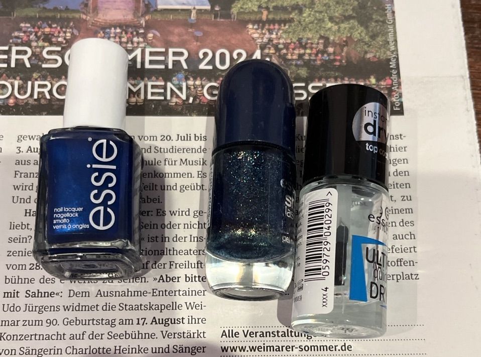

Nun zur guten Nachricht: Im Urlaub haben sich Frau und Tochter die Nägel blau angemalt. Das brachte mich auf einen Gedanken, und durch Zufall passen zwei vorhandene Nagellacke zu den beiden Farbtönen des Rahmens. Klarlack ist auch da. Voila:
Ich bin nicht sicher, ob moderner Nagellack die erwünschte Haltbarkeit bringt? Seit Bio, Öko, Nachhaltigkeit und Gegendere sind Nagellacke wohl nicht mehr sonderlich stabil ... so wird heute auch davon abgeraten, Nagellack für Autokratzer zu verwenden. Gruß Frank
Ich denke, für kleinere Ausbesserungsarbeiten funktioniert das schon. Und wenn heutige Nagellacke nicht mehr sonderlich "aggressiv" sind, hat das zumindest den Vorteil, dass sie sich mit dem alten Lack vertragen und selbigen nicht zum "Aufrollen" bewegen können.
