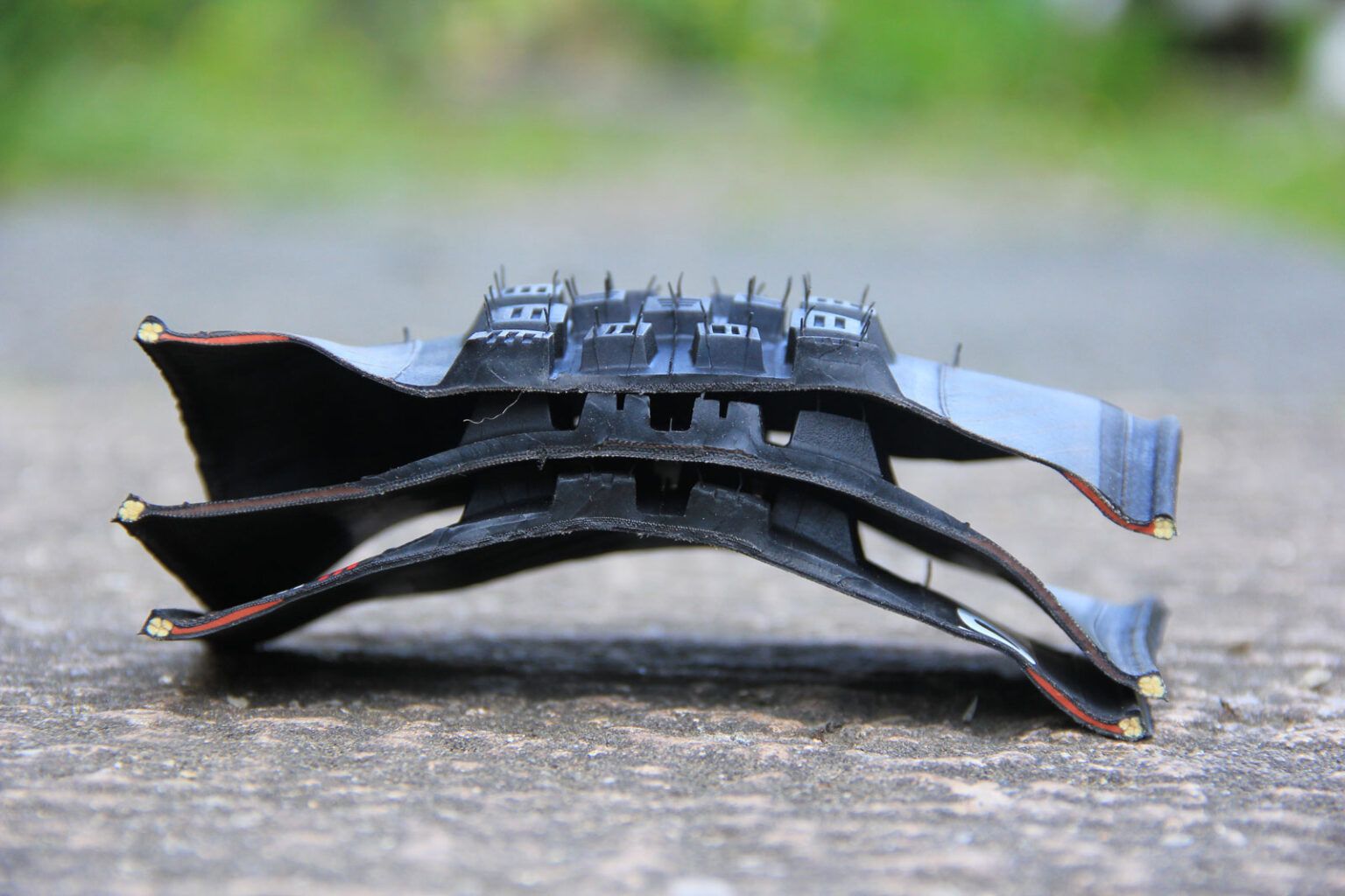

Wo das Gewicht herkommt sieht man gut im Querschnitt.
Oben: Trail, Mitte: Race, Unten: Enduro (Mazza)​
