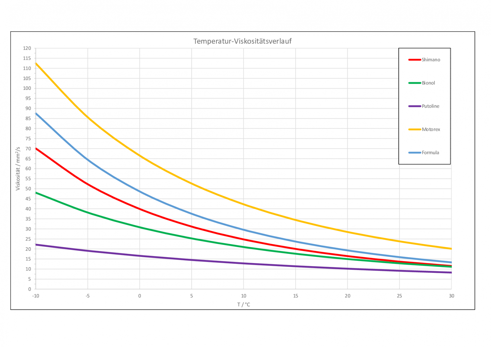

So da die Diagramme bezüglich der Überlagerung von Bionol und Shimano nicht gestimmt haben, hier eine überarbeitete Version plus ein Link zum Rechner (den habe ich aus nem Forum):
So habe da die Diagramme bezüglich der Überlagerung von Bionol und Shimano nicht gestimmt haben, hier eine überarbeitete Version plus ein Link zum Rechner (den habe ich aus nem Forum):
Vielleicht kannst Du die von dir an mindestens 3 weiteren Stellen geposteten falschen Grafiken auch noch korrigieren?
Und auch die Aussagen, dass Shimanoöl "dünnflüssiger" als Bionol sei?
Das mag für Temperaturen über 40 Grad stimmen, aber da ist es auch eher irrelevant.
Also habe ich mit Bionol bereits eine gute Wahl getroffen, wenn auch nicht die beste, richtig?

Und kannst bitte noch die Magura Blood Kurve in die letzte Grafik+Excel reinmachen ?

In einem Beitrag weiter oben ist der Link zu ein paar Viskositäten wo auch du es ablesen können müsstest.
Angehängt nochmals die Tabelle hier.
zB Bionol ist dünnflüssiger als DOT Motul unter 0. Der cST Wert für Motul stimmt (s. Herstellerseite).
Die Bionol Kurve sollte auch annähernd stimmen.
Wie sehr die ganzen Angaben stimmen, ist teilweise fraglich.
zB giebt der Hersteller von Putoline den Pour Point (Flüssigkeit stockt und rinnt nicht mehr) bei -33 Grad an. In der Tabelle unten ist bei -40 Grad eine cST von 56 angegeben.
Entscheidend sind die cST Werte für den Einsatzbereich. Braucht wer MTB < -30 ? ..
Shimano braucht eine Viskosität unter ca 30 cST. Etliche DOTs haben höhere cST Werte unter 0 Grad.

https://www.ate.de/media/2320/ate_td007_dot4-sl6-web.pdfDas wäre noch immer nicht dünnflüssig genug für Shimano (<30) um bis -10 Grad runter zu fahren ohne Aufpumpverhalten falls sie DOT vertragen würde (s. Anhang mit 2-Punkt Berechnung).
Die Kurve ist ziemlich gleich mit Bionol (hochgerechnet) bis -10 Grad.
Wieviel Viskosität eine jede MTB Bremse aushält ohne sich aufzupumpen wäre auch mal interessant.
