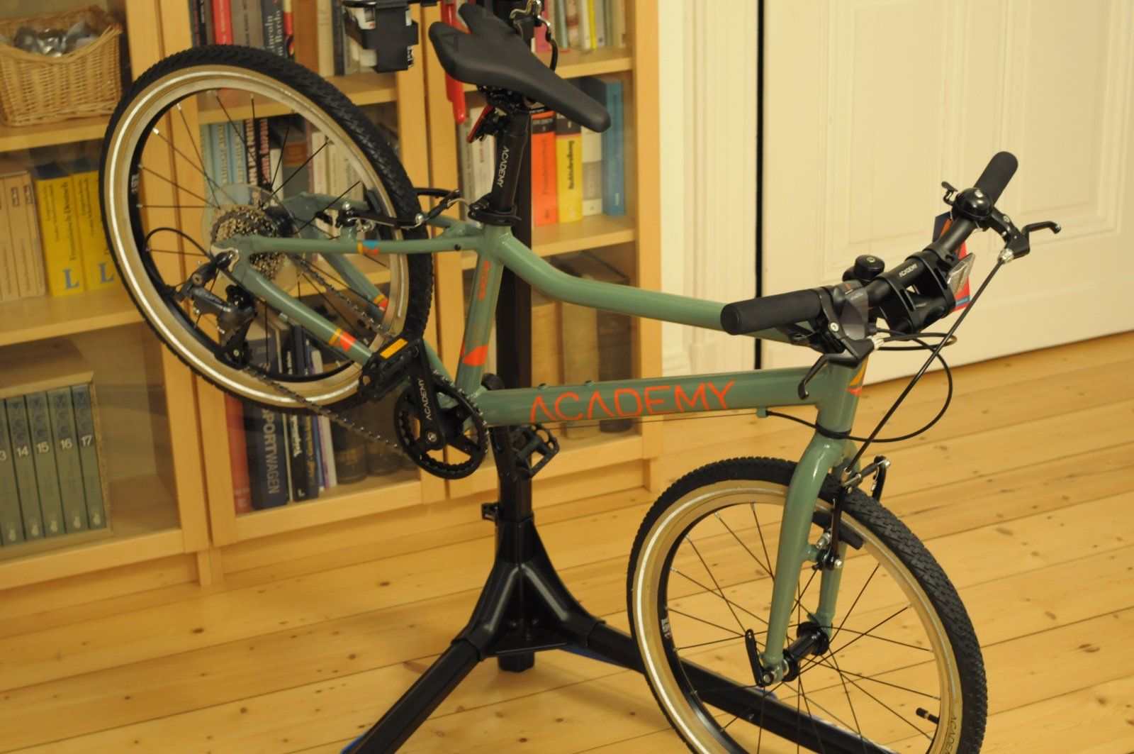

Das Vilu Zwanzig ist ein abgespecktes bzw verbilligtes Academy Grade 4. Das mir Ende März ausgelieferte Grade 4 wiegt 7,765 kg (Herstellerangabe 7,6kg), hat erheblich besser gelagerte Pedale, leichtere Kurbeln mit Alu-Blatt (360g), Syntace VRO-Vorbau (UVP 119,-€!), VeeTires Faltreifen mit Reflektorstreifen (346g), leichtere (no-name-) Schläuche (103g), Shimano 8-fach Schaltung mit Rapidfire Schalthebel (was nicht jeder als besser einstuft).
Beim Vilu wie beim Academy stellen die Hauptschwächen die billigen Laufräder dar. Wer hier nicht nachbessert, muss mit unrundem Lauf und sehr mäßiger Lagerjustage leben. Die zu schmalen Butyl-Felgenbänder habe ich als erstes ersetzt.
Wirklich schlecht ist die Grundmontage bei beiden Rädern nicht, wirklich gut aber auch nicht.
Die Kette dürfte ruhig etwas länger sein, die Bremsen kann man besser einstellen, die Felgenflanken sollte man zur Sicherheit einmal waschen, denn Fettrückstände waren auch hier, wenn auch nicht so krass.
Die angenehmen, ultraleichten Griffe sind fixiert und lassen sich leider nicht abnehmen, ohne sie zu zerstören, problematisch z.B. beim Kürzen des Lenkers.
Die optionalen Schutzbleche (Curana C-lite) passen für die 1.5"-Bereifung sehr gut, wiegen um die 300g incl. Schrauben und sind mit 39,-€ kein Schnäppchen. SKS-Bluemels in 53mm gingen sicher auch und empfehlen sich bei breiterer Bereifung (bis 2.0 problemlos möglich).
