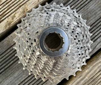

1 Ich fahre im Winter ein altes Centurion und bin grade dabei den Antrieb ganz runter zu fahren. Kettenblatt hat nur noch Haifischzähne und die Kette ist schon gut gelängt. In Bild 1 habe ich das neue und das Alte Ritzelpaket, woran erkenne ich genau den Verschleiß vom Ritzelpaket?

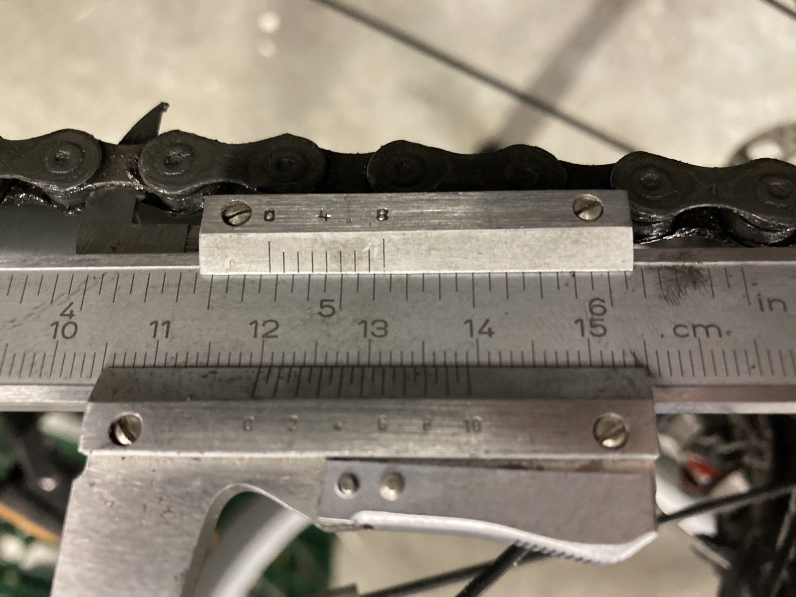

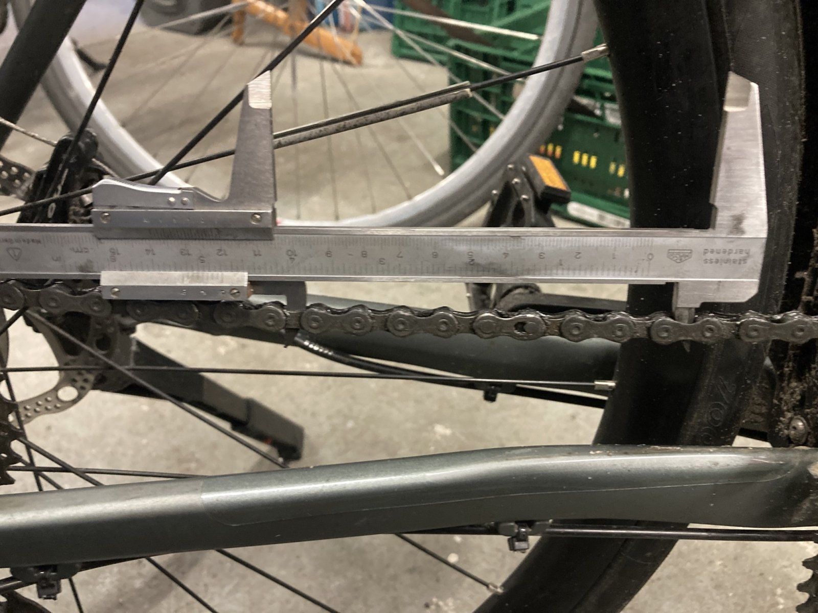

2 Ich fahre auch ein neues Cube Nuroad und habe mal den Verschleiß der Kette gemessen. Diese hat nach grade mal 400km schon eine Längung von 0,5 mm. Messe ich falsch oder ist es wirklich so schnell. Ich kann mir kaum vorstellen, dass diese Kette 2000km hällt… siehe Bild 2,3,4
Natürlich an mehreren Stellen gemessen.

Es gibt eine Kasettenverschließlehre von Rohloff. Passt aber glaub ich nicht für 11 und 12.
Das Beste ist der Fahrversuch mit der neuen Kette.
Wenn man an den Druckstellen nen Grat fühlt, ist das Ritzel sicher durch.

Finde bei der Kassette immer etwas schwierig, Verschleiß optisch zu erkennen. Bzw. kann ich nur erkennen, wenn eigentlich schon alles jenseits von Gut und Böse ist. Deutliche Gratbildung an den Zahnflanken ist z.Bsp ein gutes Indiz.wenn die neue Kette auf der alten Kassette nicht überspringt, ist alles gut und wenn doch, halt ychnell Kassette tauschen.
Allerdings ist es auch deutlich einfacher, was zu erkennen, wenn der Antrieb gepflegt, also auch mal gesäubert wird. Wenn ich mir vor allem die Kette so ansehe, scheint das nicht zu Deinen Lieblingsbeschäftigungen zu gehören ;) Die Schleifpaste erhöht definitiv den Verschleiß.
Eine Kette kann man so nicht messen, deswegen taugt der Rohloff Kaliber auch nur als Schätzeisen. Rollen sind unterschiedlich! Also nur Ende-Ende, nicht Ende-Anfang.
400km - bei entsprechenden Bedingungen bekommt man eine entsprechende Kette auch so schnell klein.

Entscheidend sind die Rückseiten der Zähne, wenn dort regelmäßige kleine Macken sind, ist es tot. Wenn die Zahnzwischenräume bereits geweitet sind, auch. Siehe Ritzel vorn rechts.
Wie messe ich denn nu zuverlässig? Bringt der Parktool cc4 mit seinen 3 Punkten Sicherheit?
Ich kenne Leute mit Kettenschaltung, die Täglich zur Arbeit fahren und 1 x im Jahr die Kette reinigen. Die haben seit 6 Jahren die selbe Kette drauf…..
Das passt schon so, wie du das machst.

Das mit dem Messchieber passt schon, wenn man ehrlich misst - gerade ansetzen und mehrere Messungen.
Ich hab die immer bei >120 rausgeworfen, als ich noch keine Lehre hatte.

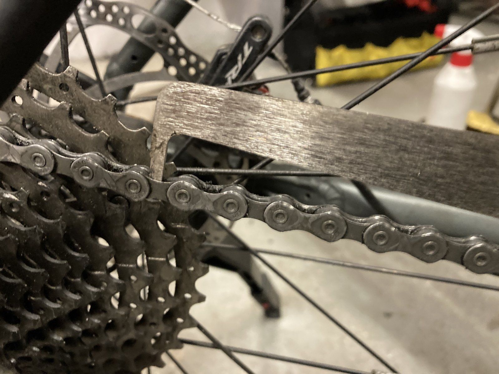

Man sieht das auch an den Rändern, wo die Schmiere weggedrückt wird => Da ist schon deutlich Spiel in den Gelenken.
Also neu ist das nicht mehr. Ich schätze das auf 0.6 - 0,7 Prozent Längung.
Ich würde sagen, an der Grenze. Ich würde nur die Kette neu machen.
Die Rollen drückts auch schon merklich raus.

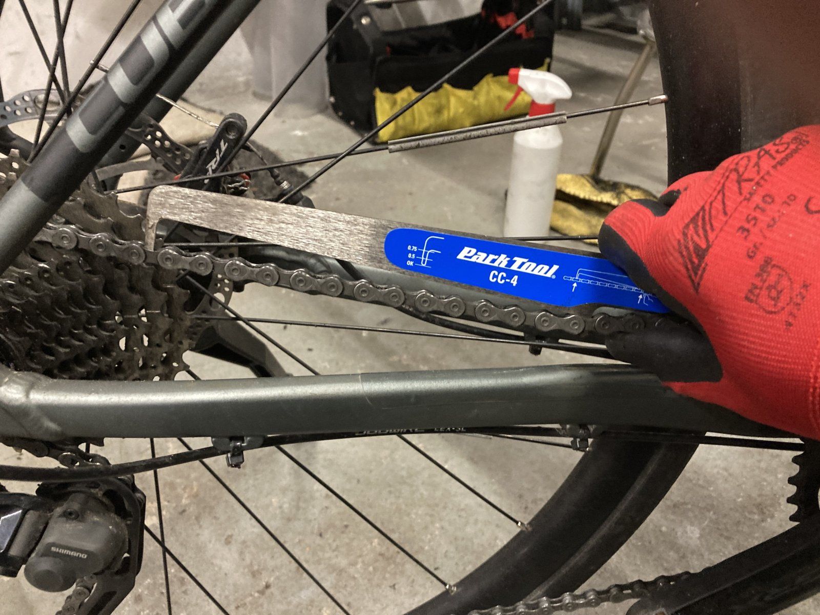

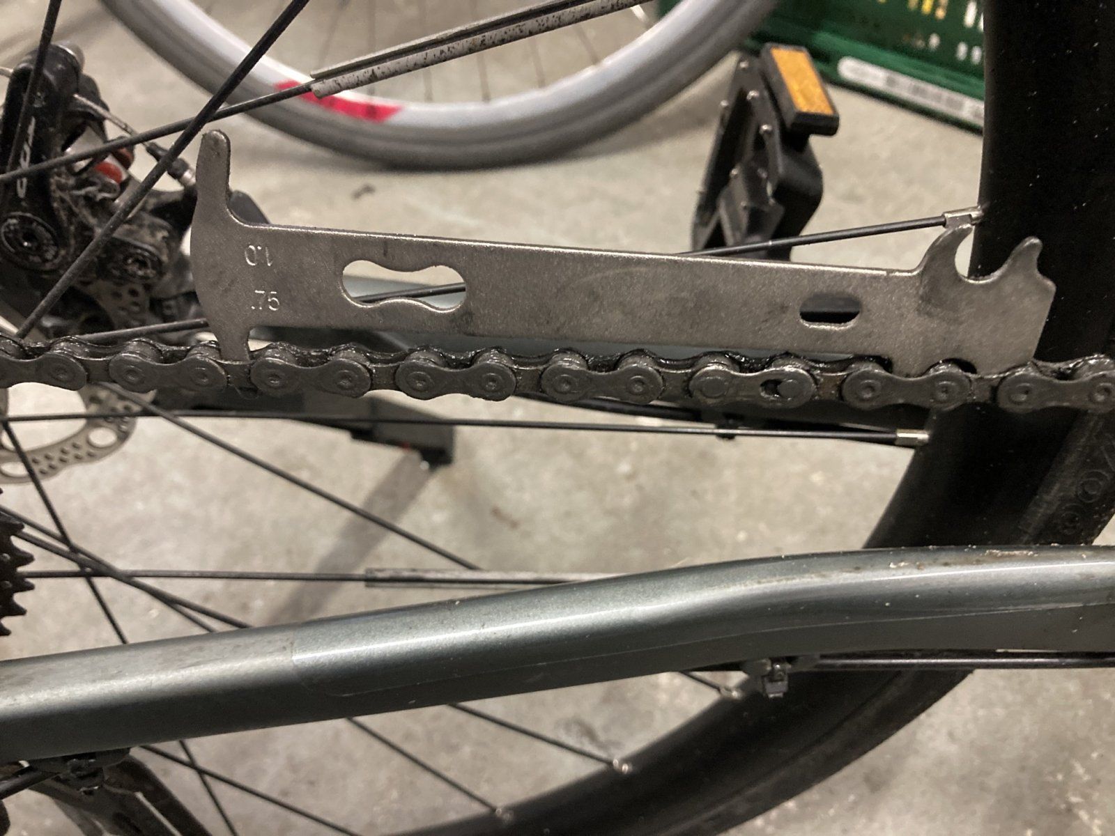

also nun habe ich die CC4 und die sagt gar kein Verschleiß. Das gefällt mir am besten mit der. Also mit dem Messchieber ist das nicht so Akkurat und der billige ist auch Mist. Ist das so in Ordnung? Also Kette nach 400km ok. Wie es auch sein soll…

Ich hänge mich mal mit dran. Woran erkenne ich den Zustand (ok oder Schrott) der Kassette? Hab sie u.a. wegen den Haifischzähnen mal vorsorglich getauscht. Durchgerutscht ist die Kette bisher nicht, aber die war nach dem vielen Salz im Winter fertig und wurde vor ein paar Km getauscht.

In den Gängen die man meistens nutzt (zB am eBike im Flachland das 11er und 12er) sieht man auf der Rückseite aller Zähne so kleine Macken an den Spitzen und eine Aufweitung.
Ich hab grad wieder eine GX ausgetauscht, nur weil zwei drei Ritzel so kleine Macken an den Spitzen hatten.

Die Verformungen sind bei Shimano nicht so tragisch, die könnte man auch mit einer Feile abschleifen. Anscheinend sind die Ritzel dort etwas weich.
Die Haifischform dürfte eigentlich auch nicht soviel ausmachen da dort nicht die Last liegt.
