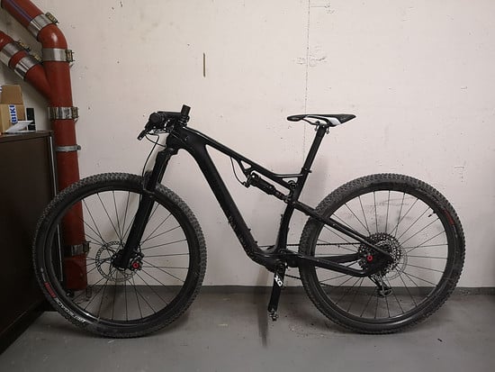

Hallo Jungs,
ich war heute bei einer Vermessung und da kam raus, dass mein derzeitiger Vorbau grundsätzlich von der Länger her passt, ich aber nochmals absenken sollte. Fahre derzeit einen 80mm -17° Vorbau. Bin aber schon mit den Spacern ganz unten, d.h. ich komme nur mit einem Vorbau weiter runter, welcher einen größeren Winkel hat.
Jetzt habe ich mal geschaut und bei Reverse Components den XC20 gefunden mit 20° Neigung. Wenn ich hier aber einen 80mm nehmen würde, dann käme doch der Lenker auch weiter nach hinten, oder? Der 20° müsste doch länger sein, damit ich auf den gleichen Abstand kommt wie mit den 80mm -17°?
Oder irre ich mich da gewaltig?

So, der Syntace * Flatforce ist drauf und mein Bike wurde entsprechend der Vermessung eingestellt. Mit dem neuen Flite L2 Sattel * musste ich allerdings auch die Stütze etwas nach unten korrigieren, sodass ich im Endeffekt wieder nur sehr wenig Sattelüberhöhung habe. Aber noch weiter runter komme ich quasi nicht, hab alle Spacer raus. Ich habe nun mehrere Vorbauten rechnerisch verglichen und mit dem hier könnte ich ggf. weiter runter kommen, aber ist der genauso Steif wie der Flatforce?

Hi, die Sattelhöhe auf dem obigen Bild ist noch mit zu schmalem Sattel *, da konnte ich die Stütze weiter ausziehen.
