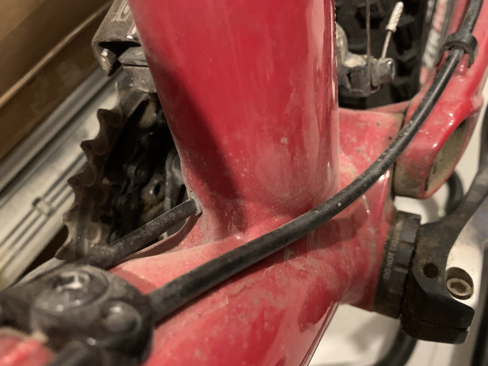

Die vecnum gefällt mir technisch, danke für den Tipp 👍 aber optisch mit 30,9mm und Reduzierung🙁….aber da würde die Technik vor Optik bei mir gehen.
Ist das bei dir auch ein MK8? Bei mir sieht das anders aus. Ich meine mal in einer MK9 Anleitung gefunden zu haben, das ab MK9 erst gebohrt werden darf?! Finde das leider nicht mehr.
Die Anleitung ist ab MK8, siehe Anhang;)
