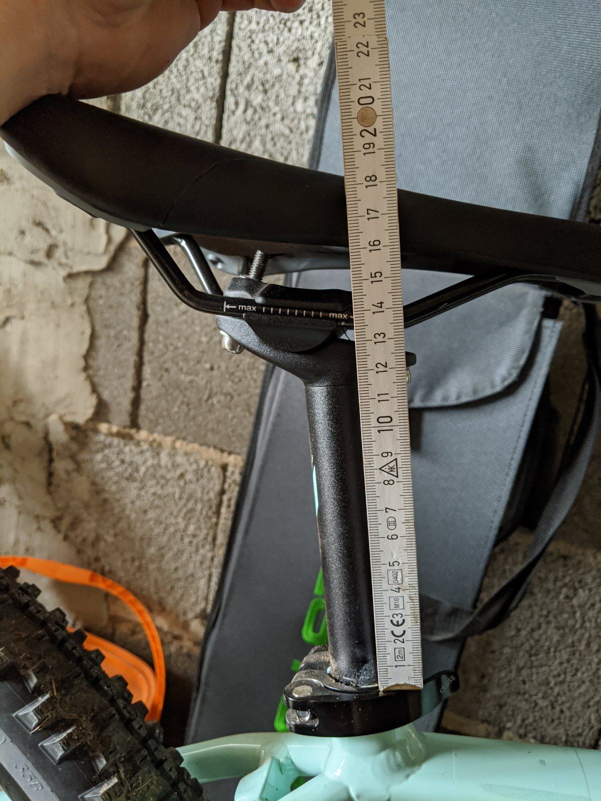

17 cm sind die Länge die die Sattelstütze den Sattel * über das Sitzrohr erhebt, wenn sie maximal eingeschoben und voll ausgefahren ist. Der Kragen also soweit unten ist wie möglich.
Hey, ich muss da auch noch mal nachfragen. Die 17 cm waren ja sicher entscheidend, dass der Sattel * für deine Kids nicht zu hoch ist, aber hannst du mir auch sagen, was man mit der YSP36 als maximalen Abstand zum Sattelrohr bekommen kann?
Oder jemand anderes. 8-)
Ich hänge mich hier mal dran: Ich suche für das Cube Access WS SL meiner Frau eine Variostütze in 27,2mm. Problem ist, dass ich wahrscheinlich höchstens 80mm Hub unterkriege (siehe Foto), und eine externe Zug-/Schlauchverlegung brauche, und das ganze nicht die Welt kosten soll ;) Im Bikemarkt finde ich leider nichts, das ganze sollte aber wenn es geht unter 150 Euro von Statten gehen, lieber um die 100... Hat jemand eine Idee?
Glaube da hast du echt Pech :/
Ein Freund ich haben ebenfalls danach gesucht, weil sein Bike dasselbe Problem hat (27,2 und extern), da gab es eigentlich nur die KS Lev Non-Integra und die ist echt teuer (Bestpreis 315€ ohne Remote). Er denkt in seinem Fall sogar über einen Verkauf des Fahrrads nach, da ein neues mit Tranzx Dropper in fast günstiger kommt ...
