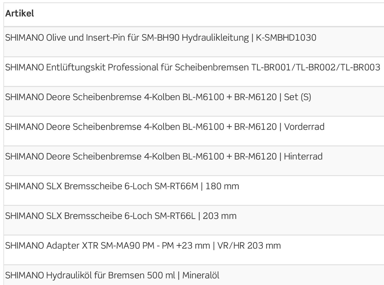

Also ich würde aufgrund eurer Empfehlungen jetzt komplett auf Shimano setzten. Habe gestern auch noch ein paar Vergleiche zwischen Magura und Shimano angeschaut, die Magura scheint wohl recht aggressiv zu sein, die Shimano etwas feiner oder weicher dosierbar. Ist aber wohl Geschmacks-/Gewöhnungssache.
Shimano kommt komplett auf ca. 290€, Magura auf 240€. Als ca. 50€ unterschied. Oder doch Magura?
Hier würde es alles bis auf den Adapter geben:
https://r2-bike.com/SHIMANO-Deore-Scheibenbremse-4-Kolben-BL-M6100-BR-M6120-Sethttps://r2-bike.com/SHIMANO-SLX-Bremsscheibe-6-Loch-SM-RT66L-203-mmhttps://r2-bike.com/SHIMANO-SLX-Bremsscheibe-6-Loch-SM-RT66M-180-mmhttps://r2-bike.com/SHIMANO-Entluef...er-Scheibenbremsen-TL-BR001-TL-BR002-TL-BR003https://r2-bike.com/SHIMANO-Bremsfluessigkeit-Mineraloel-100-ml
Passt das alles zusammen? Fehlt was?

Perfekt, danke für die Info mit dem Entlüftungskit. Mir kam es vergleichsweise auch teuer vor. Jedoch fehlen dann die gelben Bleedblöcke, wenn sich das so nennt? Oder brauche ich die nicht?
Der Adapter ist aber glaube ich der Falsche, weil der +43mm ist und die Gabel 180mm Post Mount hat?
Dieser hier sollte der richtige sein, das ist eben der „Ultimate“, „Advance“ ist nicht vorrätig. Macht aber nur 2€ oder so aus. Das kann man dann auch noch in Kauf nehmen.
https://r2-bike.com/SHIMANO-Adapter-XTR-SM-MA90-PM-PM-23-mm-VR-HR-203-mm

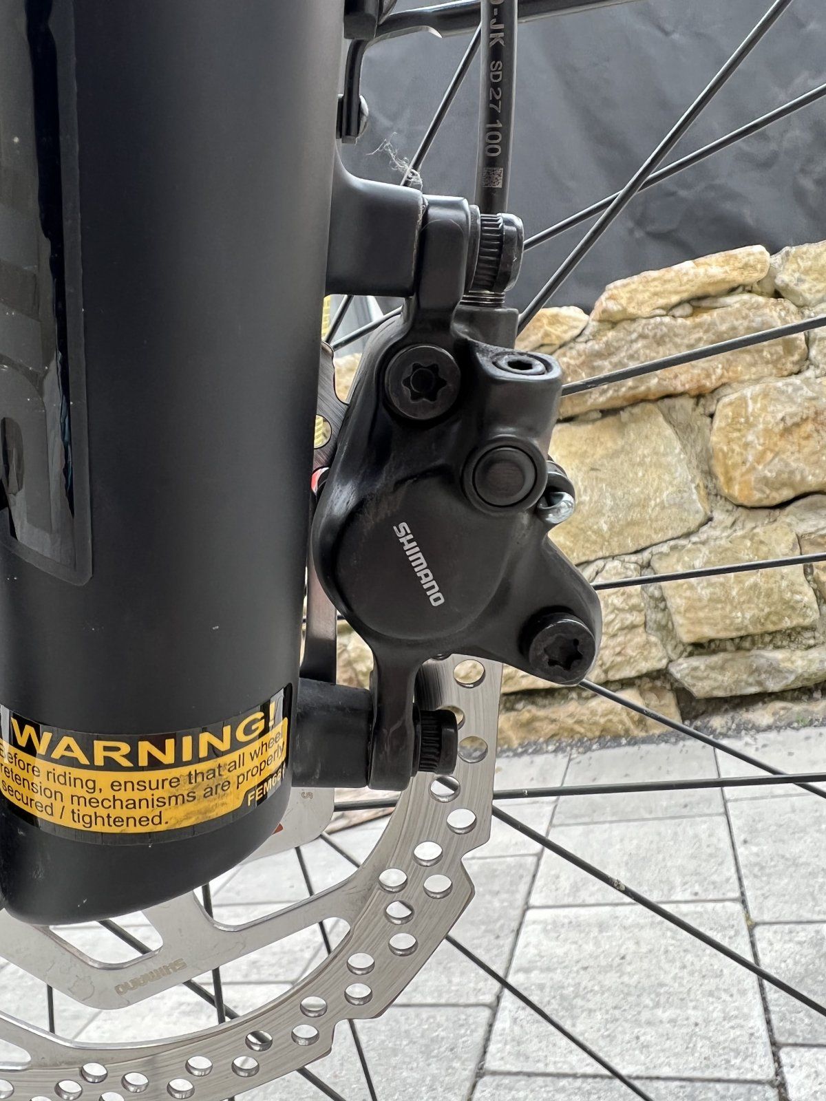

Bei Deinen Gabeln steht bei 1&2 zwar 180mm PM, aber das könnte sich auch auf die maximale Scheibengröße beziehen. Bei 3 steht dann "180mm PM direct", das soll dann wohl bedeuten, das man den Bremssattel für 180mm Scheibengröße direct und ohne Adapter an die Gabel montieren soll.
Schau doch einfach mal nach, wie Deine Bremse jetzt montiert ist (kannst auch ein Bild machen und hier reinstellen). Wenn ein Adapter verbaut ist, brauchst Du + 43mm, wenn nicht reichen +23mm.

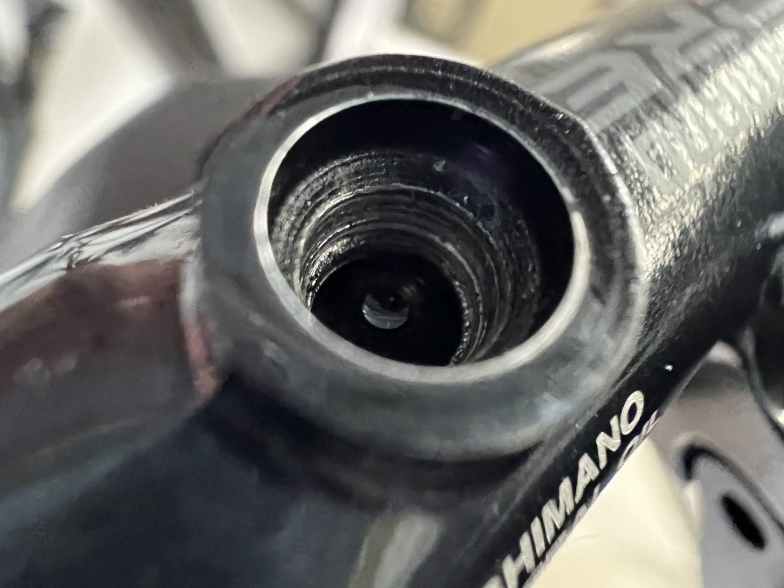

Lieferung ist heute gekommen. Vorne montiert, ging auch recht zügig. Nur ist beim Öffnen der Entlüftungsschraube direkt das Gewinde mit raus gekommen 🙄
Mal schauen was der Händler sagt…

Ersatzteil wurde zwischenzeitlich geliefert, dann kam noch Corona dazwischen, aber jetzt ist alles montiert. Die erste Fahrt muss aber noch warten, bis ich wieder negativ bin.
