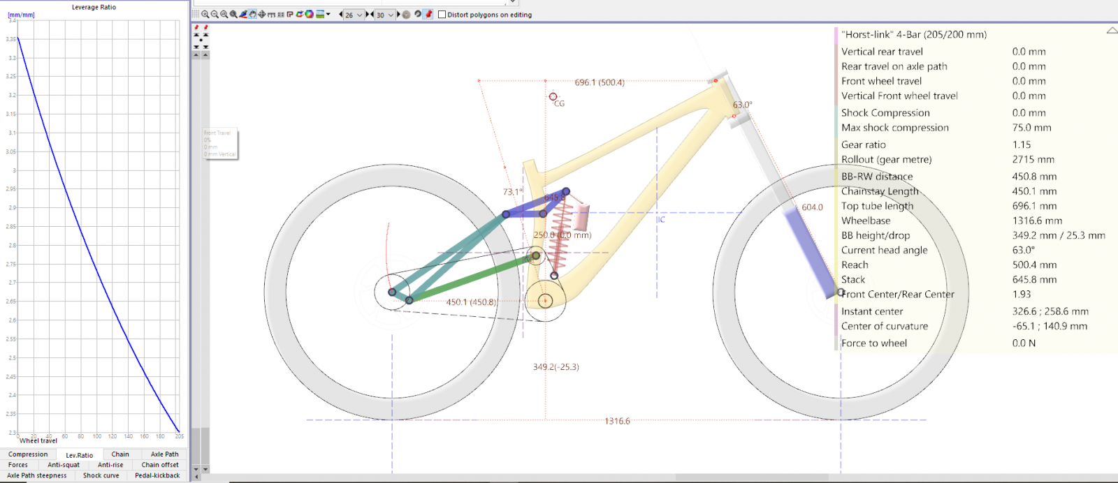

Im Fieber hat man ja die kühnsten Ideen, und in meinem Fall hieß das, sich endlich das Programm „Linkage Design“ runter zu laden, um meinen eigenen Rahmen zu entwerfen. Motiviert durch 77designz „wir entwickeln einen Fahrradrahmen“ und die „SUIT-Alufully-Maßanzüge“ habe ich mir gedacht, den ersten Teil der Entwicklung kann ich doch auch.
Die Theorie hinter einer Hinterbau-Kinematik fand ich schon immer spannend. Die erste Anlaufstelle ist für mich hier seit vielen Jahren http://linkagedesign.blogspot.com/. Hier habe ich eigentlich jedes Rad recherchiert, das mich interessiert hat, oder zu dem ich gerade einen Test gelesen habe. Dazu gibt’s ja noch Pinkbikes „Behind the Numbers“ Artikel oder die „Suspension Reviews“ von Trail POV auf YouTube. Also kurzgesagt, ich wusste ja was ich will. Da die Bedienung von Linkage Design glücklicherweise sehr einfach ist, hatte ich nach ein paar Stunden meinen ersten rudimentären Kinematik-Entwurf inkl. Geometrie.

Joa und dann ging die Arbeit erst richtig los. Linkage Design wurde in CAD abgebildet, Platzprobleme bzgl. Reifen, Dämpfer, Einfedern, etc. zeigten sich auf. Es ging zurück in Linkage Design und das Ganze im Ping-Pong spiel über die folgenden Monate hin und her. Bis dann Anfang 2020 die Kinematik in Linkage Design und die Zeichnung in Creo fertig war.
Hier das Linkage-Design (Full 29er, 450 Kettenstrebenlänge):

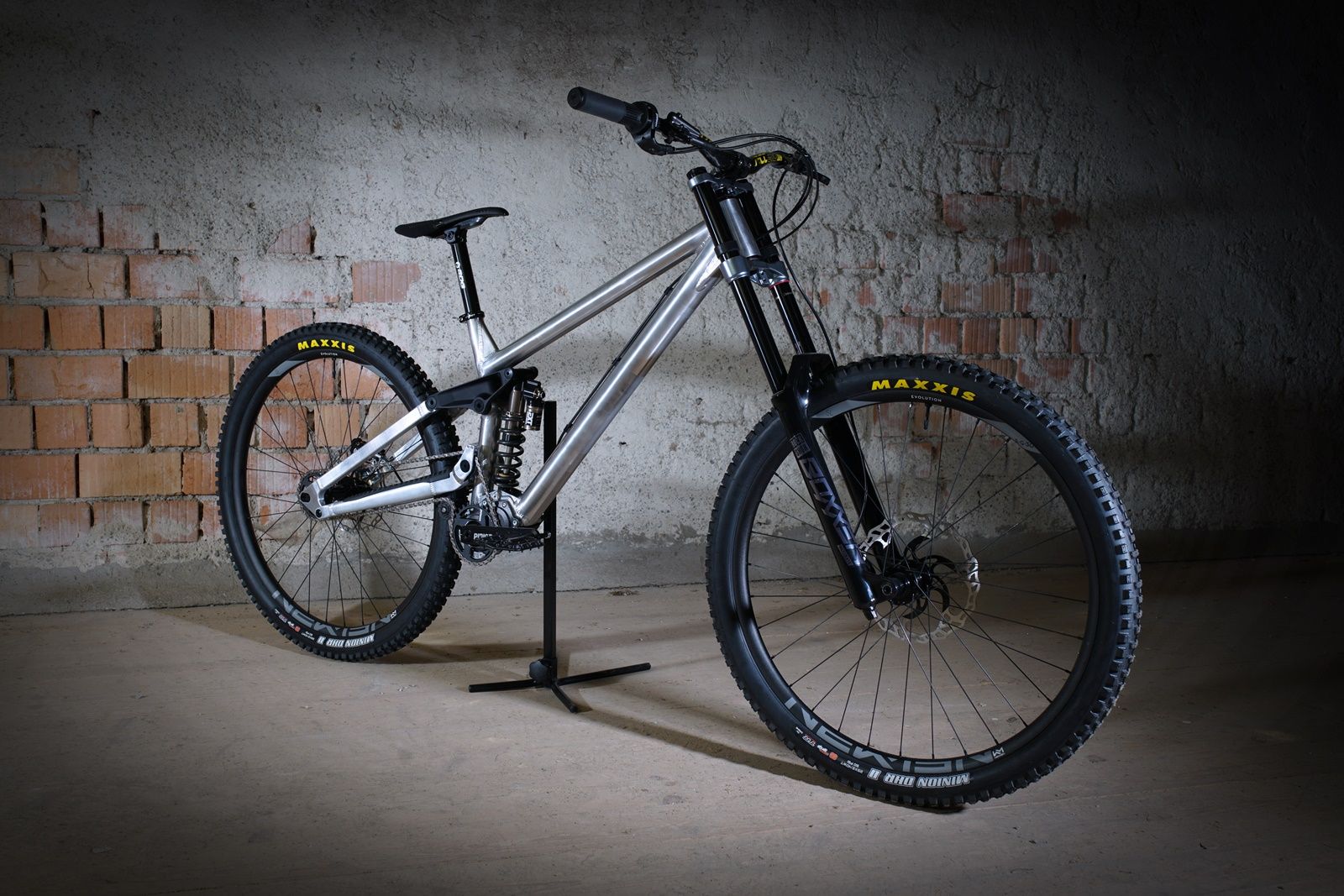

Rahmengewicht ohne Dämpfer und Getriebe, inkl. Achsen übrigens 3,7 Kg. Not Bad imho:
Und weil man natürlich sofort testen muss, ab zum mächtigsten Sprung im Trailpark, da ja alles andere zu hat:
Die ersten Höhenmeter erfolgreich überstanden! Geo und Kinematik passen tadellos, genau wie berechnet. Kabelführung passt, Reifen haben Platz. Jetzt heißt es warten auf besseres Wetter, so dass richtige Strecken unter die Räder kommen. Aber die Schlechtwetterperformance des Pinions konnte schonmal überzeugen:
Man beachte die hervorragenden Selbstreinigungseigenschaften eines DHR 2 in schwierigen Konditionen.

Wie gehts weiter? Wir haben aktuell Rohrsätze und Fräßteile für zwei weitere Rahmen. Hier gibts bereits die ersten kleinen Verbesserungspotentiale, die wir umsetzen wollen. Und für geringere Reachwerte (<500 mm) muss das Unterrohr angepasst werden, da sonst der Ausgleichsbehälter vom Dämpfer Probleme machen wird, aber das war schon in CAD klar. Jetzt kommen ja erstmal die Feiertage, da ists ja gut wenn man Beschäftigung hat

Zunächst habe ich die Geometrie/Kinematik aus Linkage in ein Skelett-Modell im CAD übertragen:
Die Herausforderung ist dann natürlich, dass man zunächst auf einem komplett weißen Blatt Papier startet und einen Punkt finden muss wo man anfängt. Also habe ich als erstes das Pinion Getriebemodell im Modell ausgerichtet und ein paar Rohre eingezogen. Dann stößt man ziemlich schnell auf Probleme bzgl. Dimensionierung und Freigänge, die Linkage eben nicht abbilden kann. Das führt dann zu einem „Ping-Pong“ Spiel zwischen Linkage und 3D im CAD bis alles passt. Da dreht man mehrere Schleifen bis man einen Rahmen hat der umsetzbar ist aber trotzdem alle kinematischen und geometrischen Anforderungen erfüllt. Dann kommen noch zahlreiche Nebenkriegsschauplätze bzgl. Kettenlinie, Fersenfreigang zu den Kettenstreben, Freigang Rocker zu Sitzrohr eingefedert, ausreichend Platz zwischen den verschiedenen Dämpfermodellen zum Unterrohr/Sitzrohr und die korrekte Implementierung von Standards wie Postmount für die Bremse und Steuerrohr für ZS-Steuersätze etc. dazu. Nicht zu vergessen Analyse und Festlegung von Toleranzen damit sich am Ende alles sauber und möglichst spielfrei zusammenbauen lässt. Das CAD-Endprodukt:

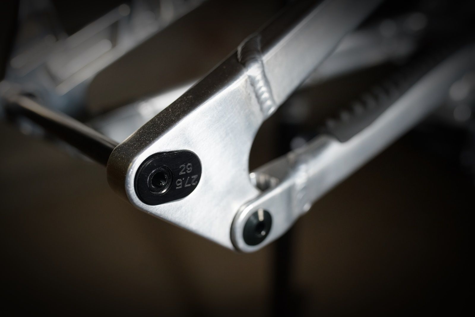

Wie erwähnt kann der Radstand über einen Flipchip im Ausfallende um +/-10mm verstellt werden:
Die Besonderheit ist hierbei, dass die Bremsaufnahme am Hinterbau fest ist und nicht mit mit verstellt werden muss wie es z.B. an einem Canyon Sender der Fall ist. Möglich wird dies durch eine geschickte Schwenkung des Bremssattels, sodass die Verschraubachsen des Bremssattels in beiden Längen zusammenfallen. Wie sieht das genau aus? In der Position mit kurzem Radstand ist die Bremsaufnahme eine normale PM180 Aufnahme, d.h. eine 203mm Scheibe kann hier mit einem +23mm Adapter gefahren werden. In der Position mit langem Radstand kommt ein eigens konstruierter Adapter zum Einsatz, hier muss mindestens eine 200mm Scheibe gefahren werden, wie auch im nachfolgenden Bild zu sehen. Ausgelegt ist der Hinterbau auf bis zu 230mm große Scheiben.
