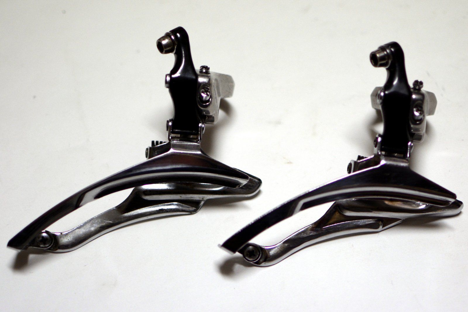

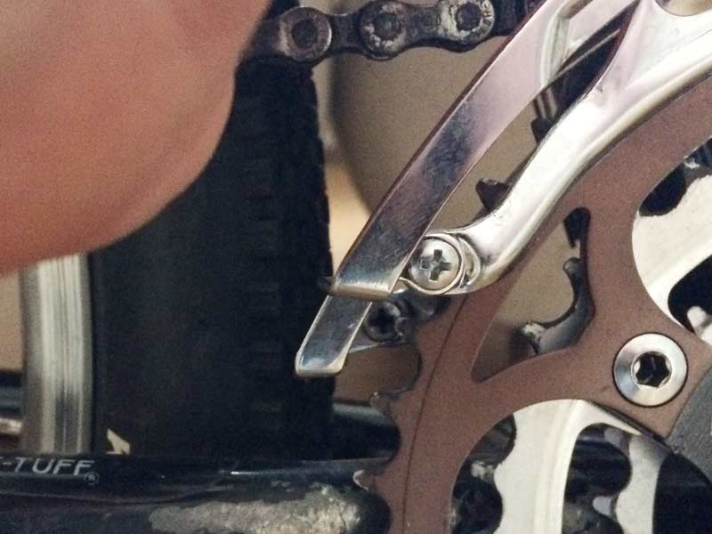

Euphras hat ja schon alles top dokumentiert, hier aber nochmal ein Bild, das ganz gut dazu passt. Am Rad verbaut ist XC Pro, rangehalten ist XC Pro MD. Den MD habe ich mir mal als Ersatz geholt, die normalen wollen aber einfach nicht sterben!
Inwieweit das Problem "Kollision" bei Non- MD Kurbeln mit MD Umwerfer auftaucht, kann ich so nicht beurteilen. Sehe den Hauptunterschied im Käfig, der einfach nicht so weit runterreicht, das wird wohl schleifen auf dem kleinsten Blatt. Hab es aber selbst noch nicht ausprobiert.

Und hier nochmal dazu der direkte Vergleich von 2x XC Pro den ich mal gemacht hatte. Rechts ist der MD.
Oben Unten
