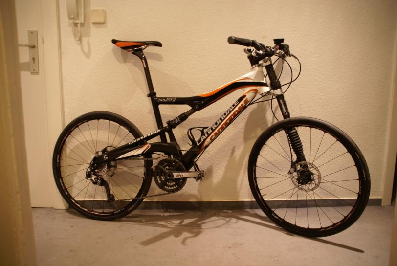

Hallo fuzzball
Danke für die Gewichtsangaben. Meine Lefty ELO Carbon (Vollcarbon Stand und Tauchrohr sowie Titanachse) wiegt einschließlich Batterie übrigens 1340g. Selber auf der Grammwaage gewogen. Habe leider versäumt meinen 2001er Jekyll Rahmen mal einzeln zu wiegen. Werde das Bike Anfang 2009 mal komplett zerlegen, um Klarheit zu haben.

ich würd nochn fettes GPS-gerät, schutzbleche und einen gepäckträger montieren.
wie man ein bike so zweckentfremden kann, ist mir ein rätsel.

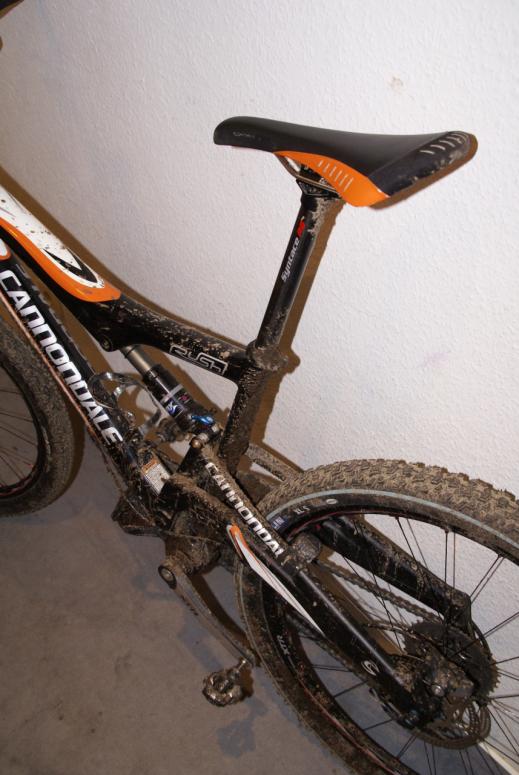

Ein GPS ist im Strassenbetrieb nicht wirklich notwendig... und Schutzbleche braucht man bei Reifen ohne Profil auch nicht ;-)
Übrigens hat das mit Zweckentfremden wenig zu tun. Ein zweiter Laufradsatz ist gar nicht verkehrt, wenn man des öfteren auch auf der Straße trainiert. Und nein, ein Rennrad soll deswegen nicht sein, schließlich wird der Marathon dann auch mit dem Rush gefahren.
Aber damit ihr beruhigt seid - siehe Attachments.
-dr-

Ja, ja, schnell mal etwas Dreck aufgepinselt. Ich falle darauf nicht rein, du Asphalt Jun-ke.:daumen:
Nööö, wie kommst du jetzt dadrauf? :confused:
Ooch, nur so ein Bauchgefühl ;-)
