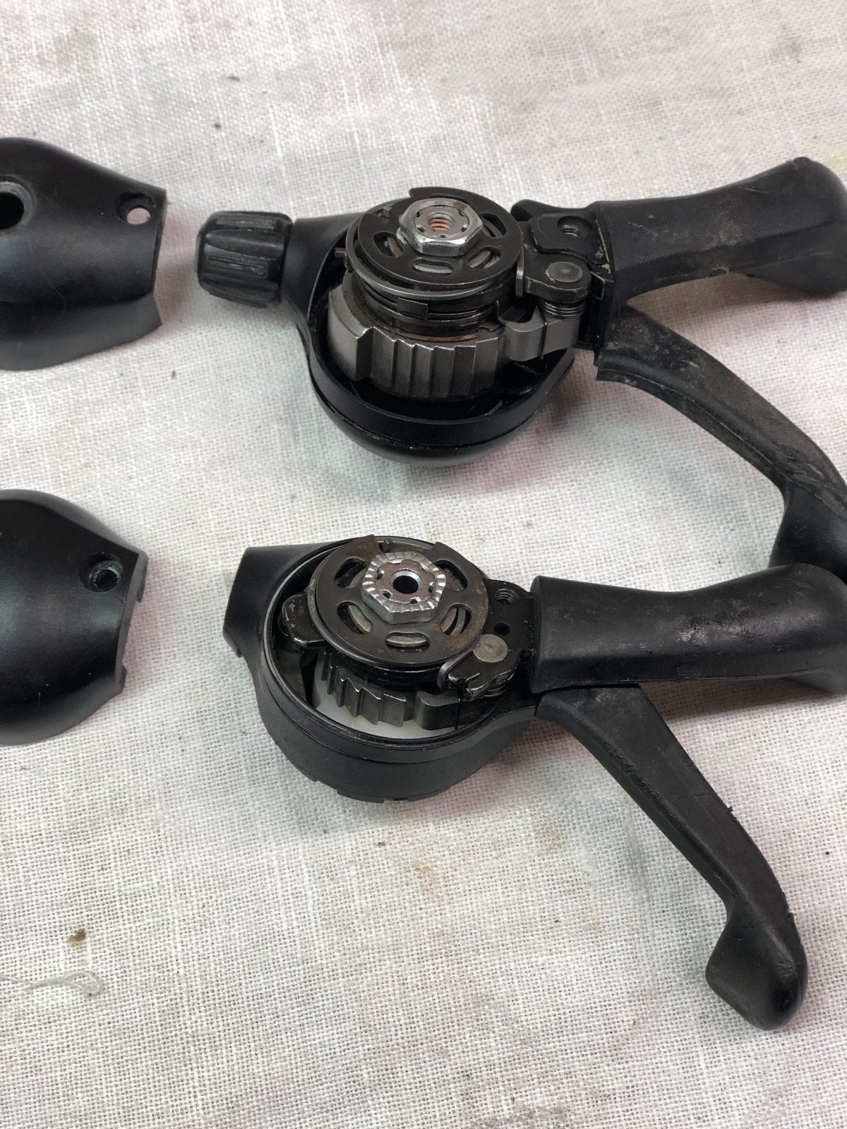

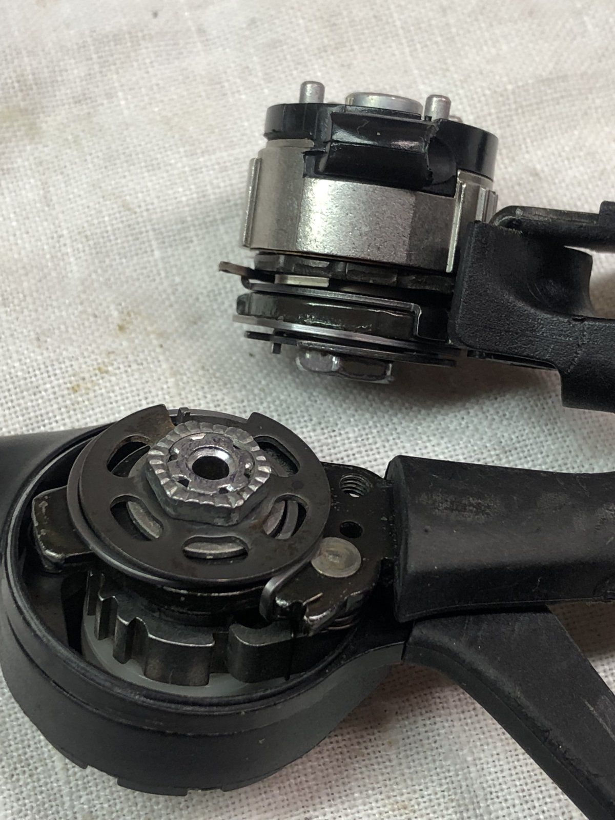

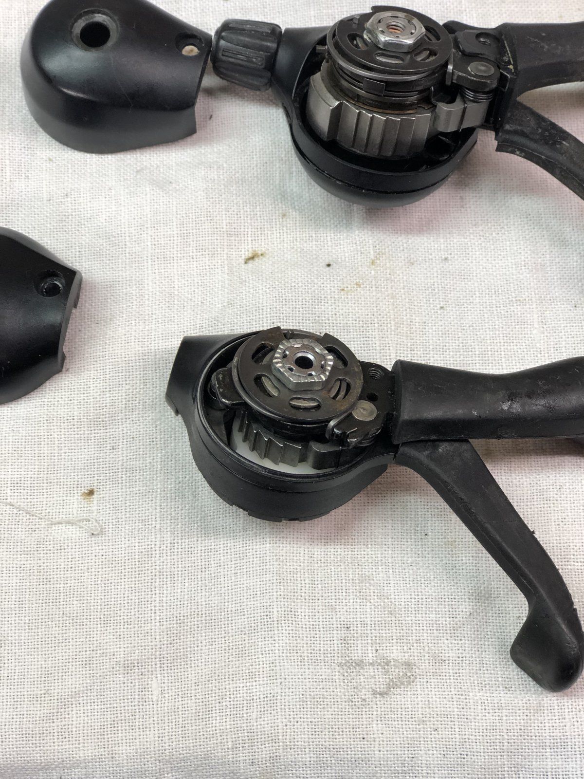

Und nun zeigte sich der nicht erwartete Unterschied im Schaltverhalten des rechten Shifters (die linken sind identisch).
Der Shifter mit der flachen Schaltkulisse (Metallstück mit Schaltzähnen), im Bild unten, schaltet sich um Längen leichter und viel weicher als jener mit der massiven, hohen Schaltkulisse. Letzterer schaltet sich hart und mit etwas mehr Kraftaufwand - vor allem beim Schalten auf die größeren Ritzel.

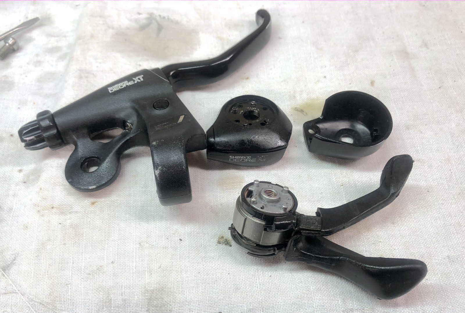

Hätte ich nicht gedacht. Obwohl auf beiden Trägern M095 (und auf Shiftergehäuse XT) steht, ist die Shiftereinheit mit massiver Schaltkulisse vom Aufbau innen anders. Komisch, habe das Teil über EBKL
erhalten. Der Einwand, das es sich um ne andere Ausführung handelt, wurde schon genannt. Aber würden andere Innereien in ein XT-Gehäuse passen?

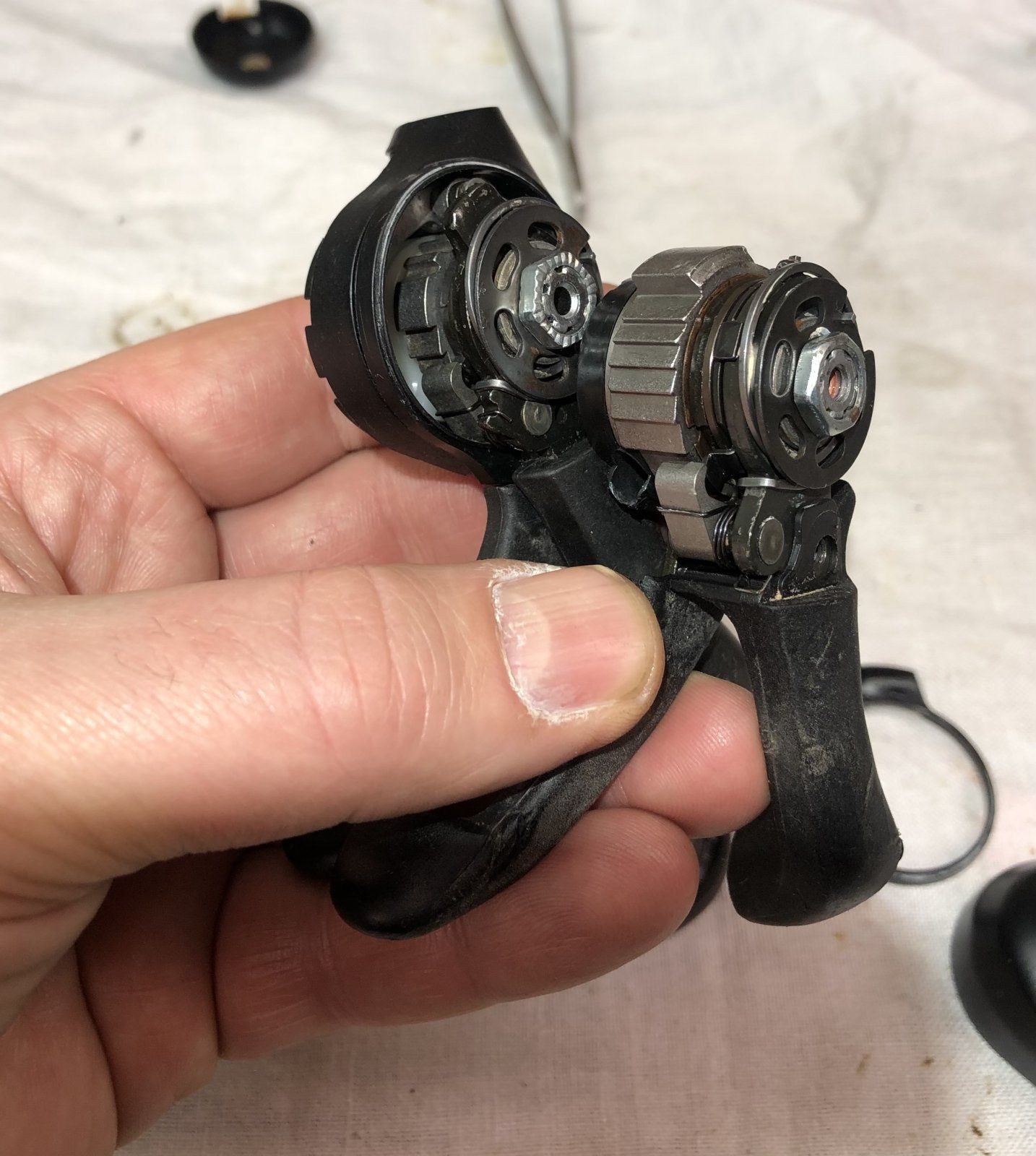

Mir ist noch aufgefallen, dass die Schalthebelanordnung unterschiedlich ist. Im Bild unten der Shifter mit massiver Schaltkulisse.
Vielleicht hat einer von Euch ne Idee, was da drin stecken könnte. Leider konnte ich keine passende Explosionszeichnung finden. Ist kein großes Drama, das Teil schaltet korrekt.
Nuur ... die technische Neugier ist geweckt.

Vermutlich sind die beiden Shifter-Versionen einfach Modelljahr 1992 ("massive 2-Schrauben-Version") und 1993 ("flachere geschmeidige Version").
Ähnliche/baugleiche 1993er Rapidfire Plus Shiftermodelle (s.o) verwenden nach meiner Erfahrung die letztere Bauweise.
Meine Erfahrung mit diesen zwei Versionen des 7fach 095er nach einem gründlichen Service:
Die Version, bei der das Innenleben etwas kleiner konstruiert ist und welche ohne Schraube in der Mitte der unteren Kunststoffabdeckung auskommt gefällt mir besser; weil: 1. Haptik/Einrasten beim Durchschalten 2. Stellung der Hebel zum Lenker (besonders der Hebel für den Zeigefinger bietet beim herunter Schalten mehr Platz zur Lenkstange).
Bei der anderen Version muß dieser Hebel meist erst ganz auf dem Lenker aufliegen, bis geschaltet wird. Und das ganze Ding kommt mir einfach beim Hochschalten hakeliger vor.
