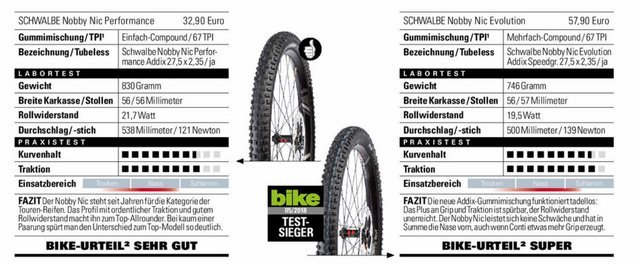

Hab jetz noch ein vergrleich in der bike 5/2018 zwischen EVO und performance gefunden. Rollwiderstand EVo 19,5 Watt, Perf. 21,7 Watt - das ich besser als fast alle CC Pellen in dem test.
Trotzdem bewerten sie den EVo als deutlich besser - gut , wenn man denen glauben kann.

In Bike 05/2018 war wohl ein Test mit günstigen Reifen *. Der Addix Performance kaum schlechter in den Noten aber "Bei kaum einer Paarung spürt man den Unterschied zum Top-Modell so deutlich".
Durchschlag/Rollwiderstand fast gleich. Kurvenhalt 7,5 vs. 8,5 und Traktion 8 vs 9 Punkte ist ja nicht wirklich deutlich.

Fazit MK Performance: "Der neue MK setzt im Praxistest Maßstäbe: top Traktion, bester Kurvenhalt, gutmütiger Grenzbereich. Die günstige Version ist kaum schwerer und glänzt mit gutem Rollwiderstand und Pannenschutz. Kein Reifen * bietet mehr fürs Geld."
Performance zu Protection
RW: 22,8 W zu 23,8W
Durschlag: 538 zu 438 mm
Durchstich: 129 zu 157N
Gewicht: 770 zu 715g
Das hört sich ja ganz gut an, dann müsste der günstige Conti ja besser wie der NN Speedgrip sein. Bis auf RW, Durchstich und Gewicht.
Fund aus dem Netz
Der günstige Conti hat besser als der günstige Nobby bei Kurvenhalt und Traktion abgeschnitten. Gegenüber dem teuren Speedgrip nur ein halben Punkt beim Kurvenhalt besser. Ob man das merkt? Etwas anderer Untergrund und schon kann das wieder anders aussehen.
Bei den teuren Versionen hat der Conti MK laut BIKE nur aufgrund des etwas schlechteren Durschlags den Testsieg an den Nobby verloren.
