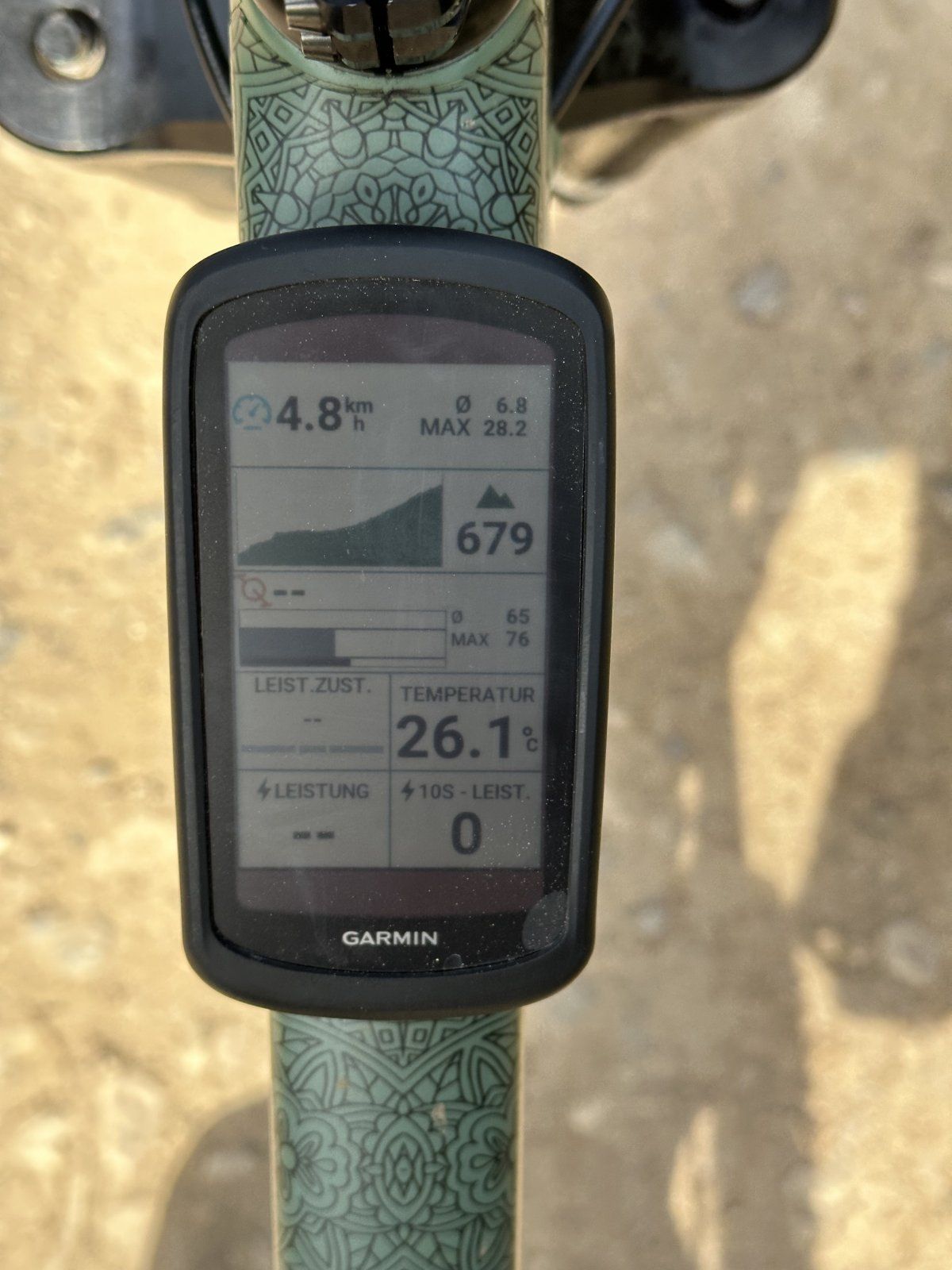

Ich habe ein kleines Problemchen mit dem P2M NG ECO.
Der PM ist auf dem neuesten Firmwarestand und die Batterie ist auch neu. Der PM wird auch vom Edge erkannt.
Nun ist es aber so, dass nicht, oder nur sehr wenig an den Edge übertragen wird.
Mal die ersten 5 min, oder Heute z. B. nur am Schluss ein bisschen.
Die anzeige „aktuelle Leistung“ springt von - - auf 0 auf - - dann wieder mal auf 0.
(Zeigt ja auch, dass das Teil verbunden ist)

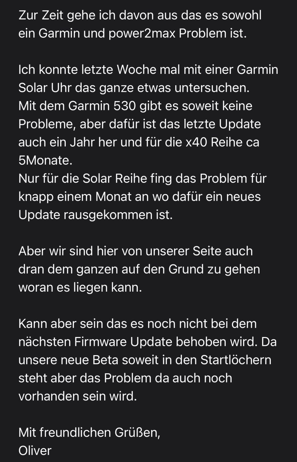

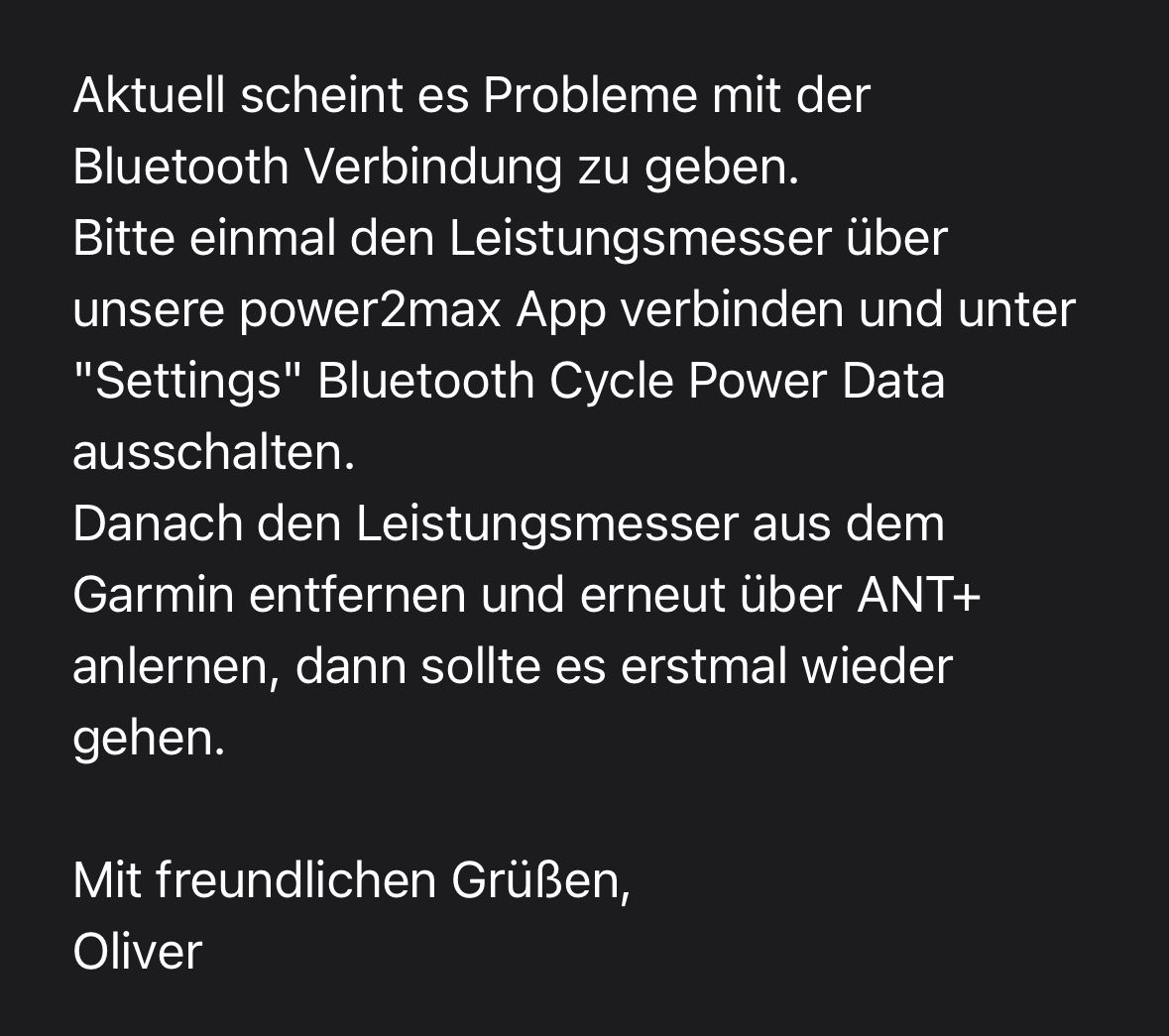

Hier die Antwort vom Support:
