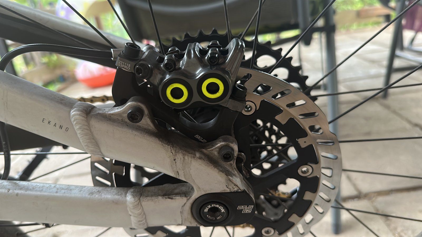

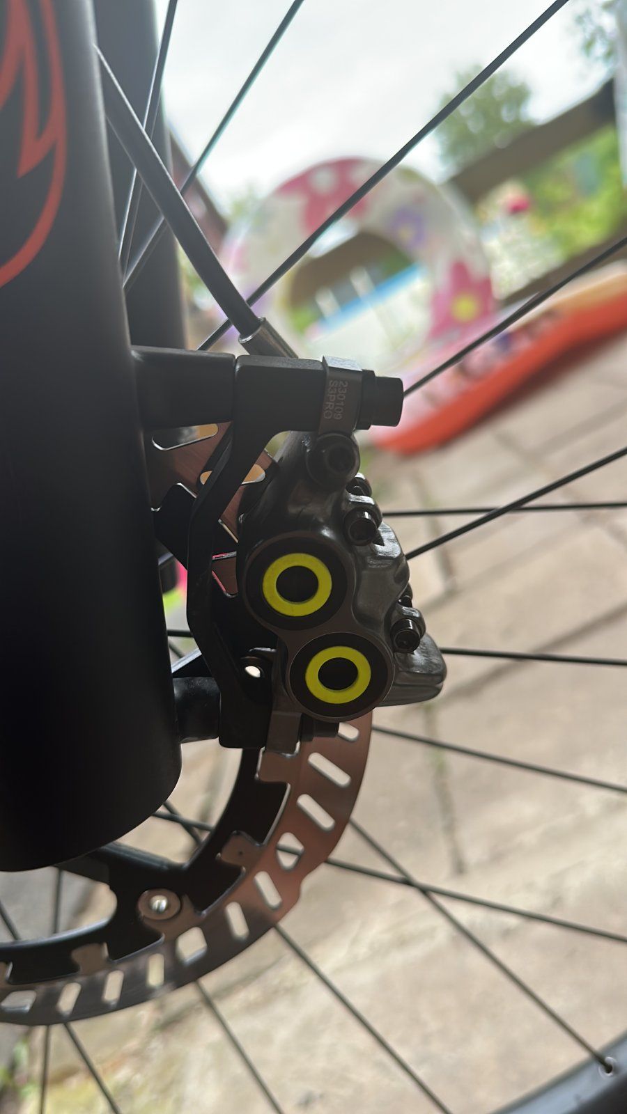

Ich hätte da mal eine Frage zum Bremsen Umbau.
Da ich mit der MT7 alles andere als zufrieden bin, möchte ich gern auf eine Shimano XTR M9120 umbauen.
Meine Frage wäre jetzt, ob ich dazu die Adapter wechseln muss?
Fahre jetzt hinten und vorne die MDR-P Bremsscheiben in 203mm und möchte dann die XTR Scheiben auch in 203mm hinten und vorne fahren.
Wäre sehr dankbar für eure Hilfe :)

Die Adapter sind teils unterschiedlich geformt, dass die Bremszange Platz hat. Magura Zangen sind aber eigentlich größer als Shimano, somit sollte es so rum kein Problem sein. Darf man fragen was an der MT7 nicht passt (will dir nix ausreden, nur so Interessehalber 😊)?
Es ist halt einfach diese Zickigkeit der MT7, ich musste noch nie so lange an einer Bremse rum basteln wie an ihr..
Schleiffrei einstellen quasi unmöglich, ständig quietscht und klingelt es, hab jetzt schon den 3. Belag drauf weil dieses quietschen mich wahnsinnig macht und trotzdem ändert es nichts.. die Kolben fahren nicht gleichmäßig aus und auch wenn man sie mobilisiert hält das nicht lang, die Geber sind mehr als Minderwertig, es gibt so viele Gründe diese Bremse zu hassen 😂
Ich liebe die Art wie sie zupackt und auch wie sie zu dosieren ist, Optik auch Wahnsinn aber nicht für den Preis das man jeden 2. Tag dran rum bastelt..

Wie gesagt mein Rad ist auch neu, jetzt mit dem 3. Satz Beläge, sowohl magura fremde als auch Orginal Beläge und immer das selbe, sobald die ersten 10 Bremsungen durch sind quietschen..
Und schleifen tut es sowieso von Anfang an 🙄

Siffen tut zum Glück nichts, weder am Geber noch an den Kolben, das größte Problem liegt meiner Meinung nach an den ungleichmäßig ausfahrenden Kolben, an der Belag Scheiben Kombi und an dem zu geringen Spalt zwischen Belag und Scheibe 🙄
Kolben mobilisieren schon zich mal gemacht, das hält dann wieder für gefühlt 2km und dann ist alles beim alten..
