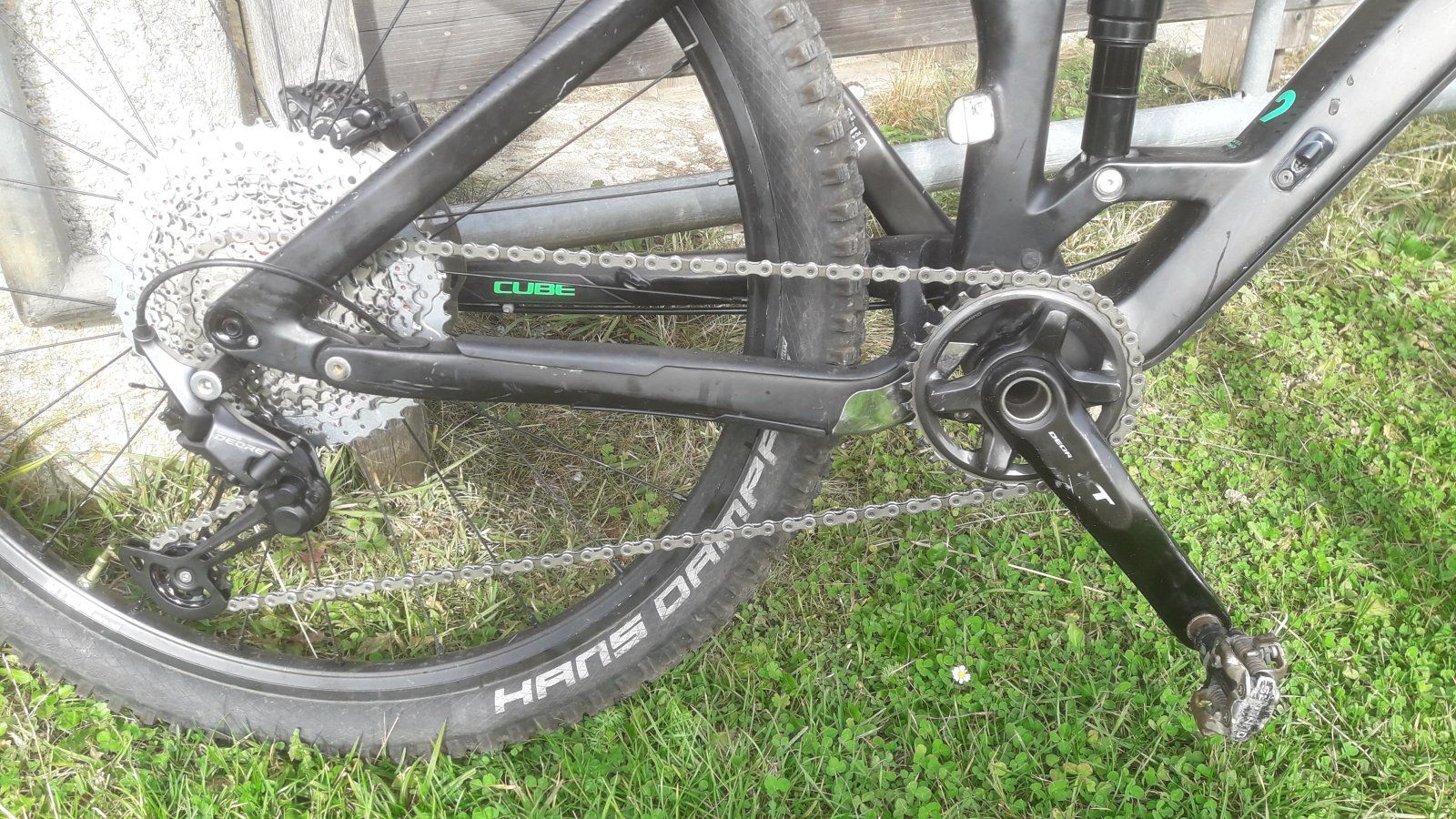

Hallo zusammen
Möchte meine XT M8000 2x11 KB 26/36 Kasette 11-40 von 2x11 auf 1x11 umbauen (alles verschlissen). Der SGS XT Wechsler lässt aber nur 46 Zähne zu. Brauche aber mehr (50). Ein Umbau auf 12fach kommt wegen aufwand/kosten für dieses Bike nicht mehr in Frage.
Bin nun auf Linkglide gestossen. Habe mit der XT 11-fach genau das gewünschte (11-50) (mein alter wevhsler ist eh verbogen und abgenützt, somit müsste ivh nur zstl in den schalthebel investieren).
Das zusätzliche gewicht dieser e-mtb gruppe kann ich durch abbau vom umwerfer und seinem schalthebel wettmachen. Wie ist es mit der geschwindigkeit (gem. Shimano hyperglide schnell/leicht, linkglide sanft zu schalten und dauerhaft (aber schwerer und langsamer)
Ich fahre viel bergauf, auch steile rampen und technisch, bergab naturtrails.
Hat jemand erfahrung linkglide am muskel-bike?
Danke M

Umbau hat gut funktioniert
Original XT Schalthebel M8000nhruppe behalten, 1fach XT 32Z Blatt vorne, 11-50 Sunrace Kassette, Deore 11-fach wechsler. Auge ist wie oben empfohle 2090 aXH Cube
Einzig Beim.Rückwertstreten im grössten Blatt springt kette manchmal runter, wegen schräglauf. Soll aber normal sein und gibt sich wohl mit der zeit.
Danke novhmals an alle inputs
