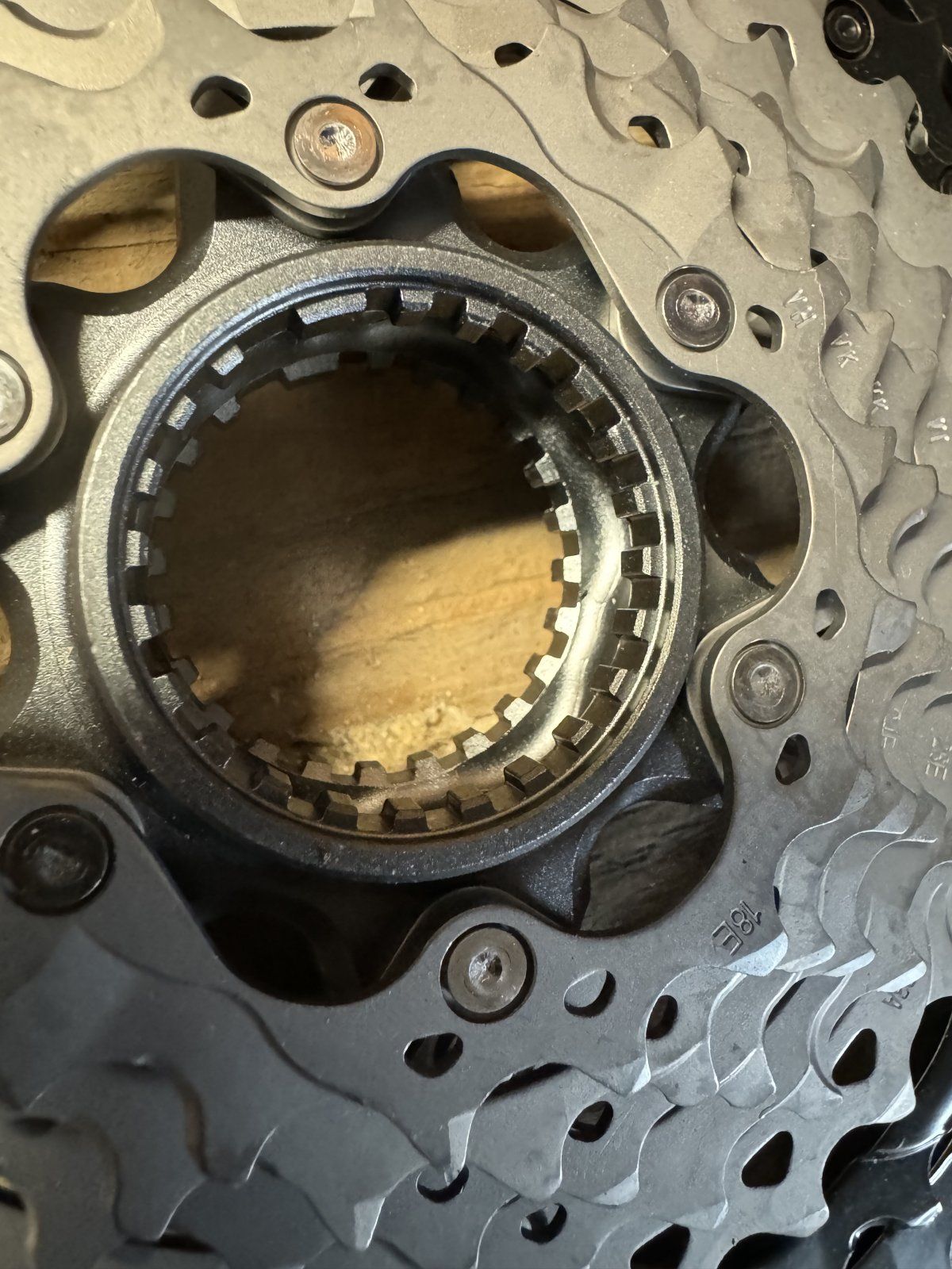

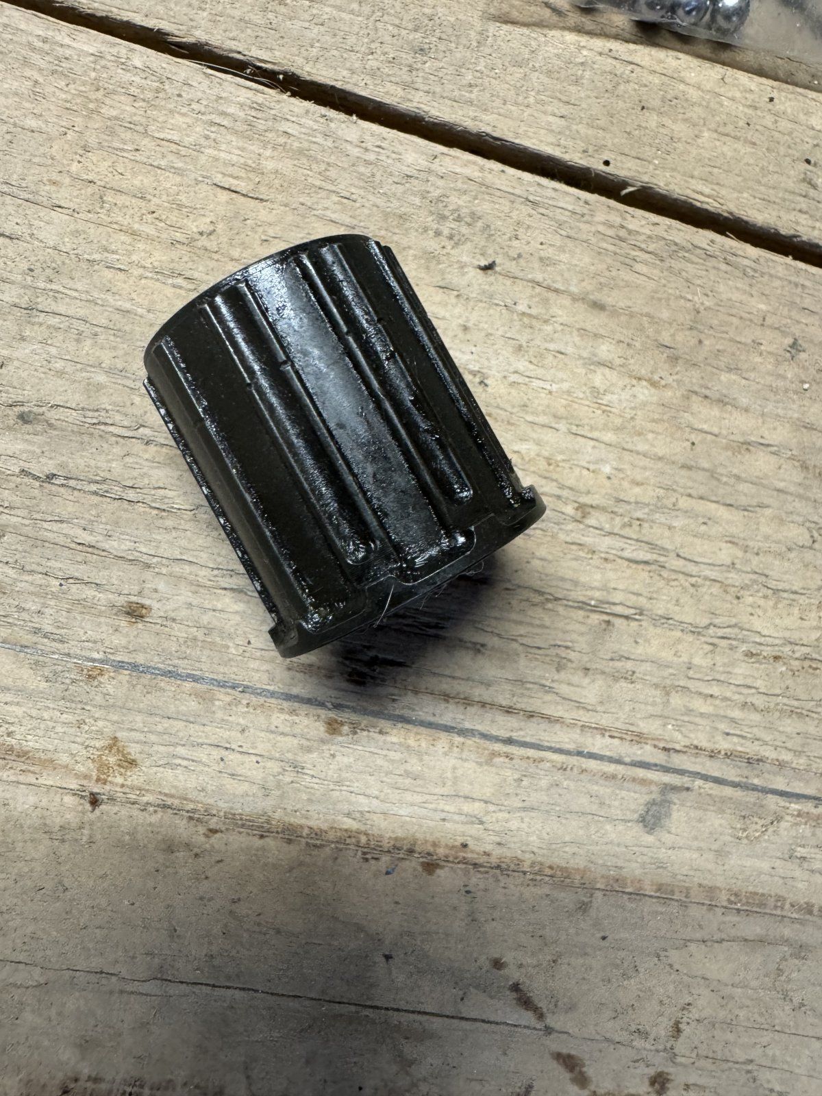

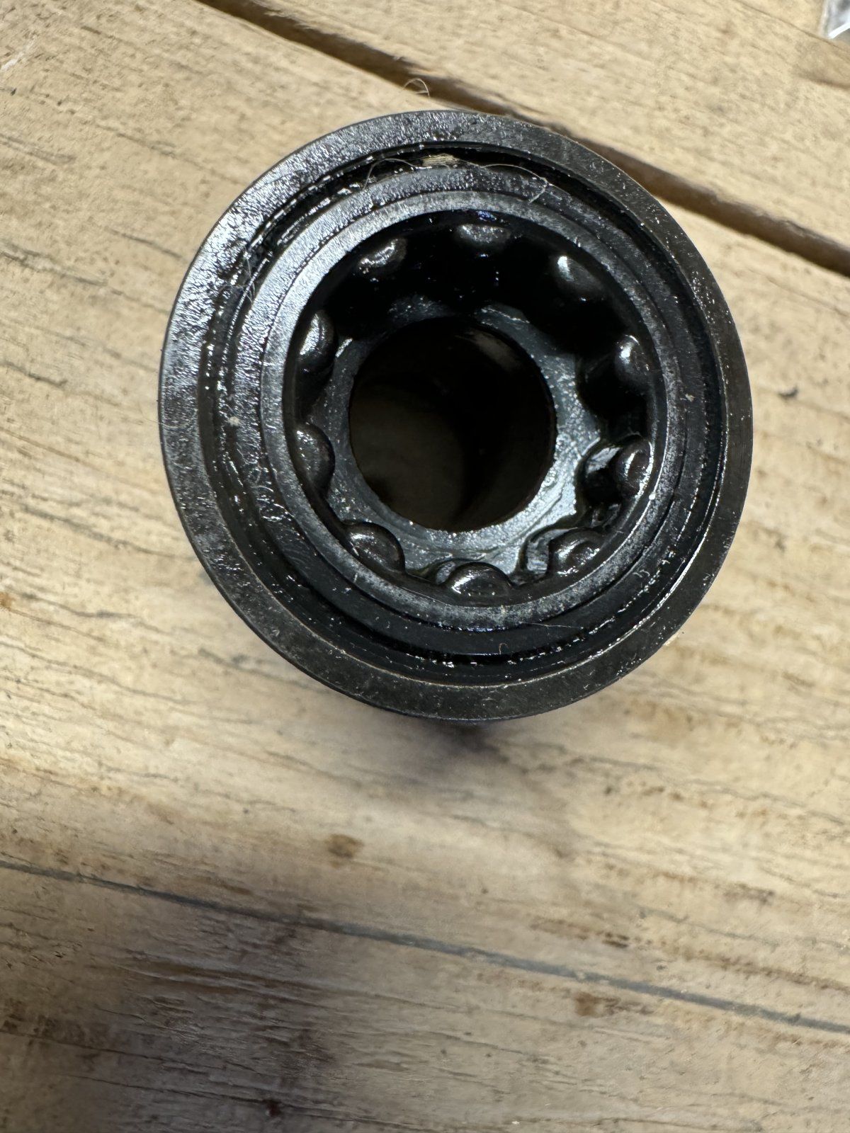

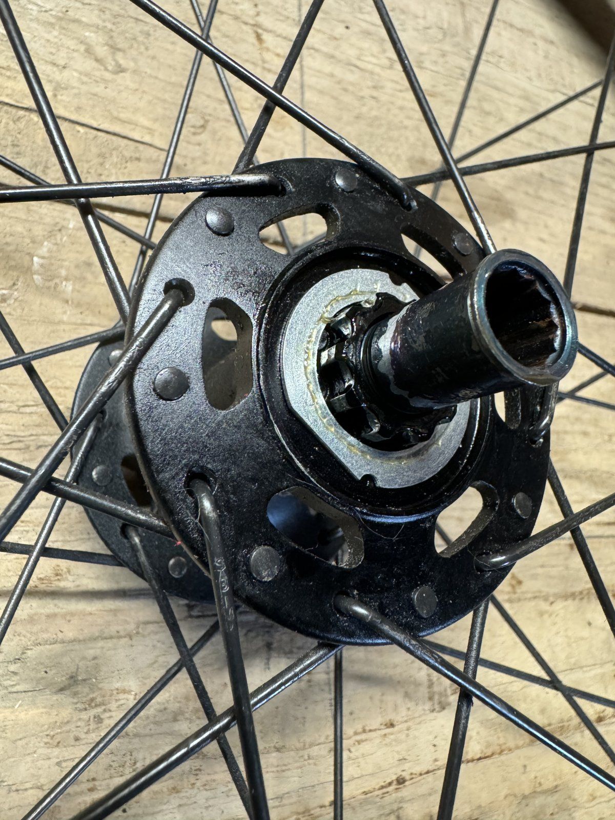

Servus,
Bin neu in der MTB Welt.
Ich möchte mein bike auf shimano xtr umbauen.
Stehe vor einem Problem mit dem Freilauf.
Verbaut ist eine shimano deore xt FH-M756 Nabe.
Dafür suche ich jetzt einen passenden Freilauf… kann mir jemand helfen welcher da passt?
Im Anhang sind Bilder der aktuellen Nabe und Freilauf und dem neuen XTR Ritzelpaket
Vielen Dank schon mal
Gruß Frank

Das sieht nach Microspline aus, ist eine 12x Kassette, richtig? Aus dem Bauch heraus vermute ich, dass es den für die Nabe nicht gibt.
Die Microspline-Kassette passt leider nicht auf deine XT-Nabe und einen passenden Microspline-Freilauf zum Austauschen gibt es für diese Nabe nicht. Du kannst nur eine andere Nabe besorgen, das wäre dann für Schnellspanner und EBB 135mm diese Nabe: https://cnc-bike.de/shimano-hinterradnabe-mt500-135mm-microspline-inkl-p-19471.html
Du kannst aber auch 12fach-Kassetten auf deine vorhandene Nabe stecken, es passen alle 12fach MTB-Kassetten, die mit einem kleinen 11er-Ritzel anfangen. Alles, was mit 10er-Ritzel anfängt, passt nicht.
