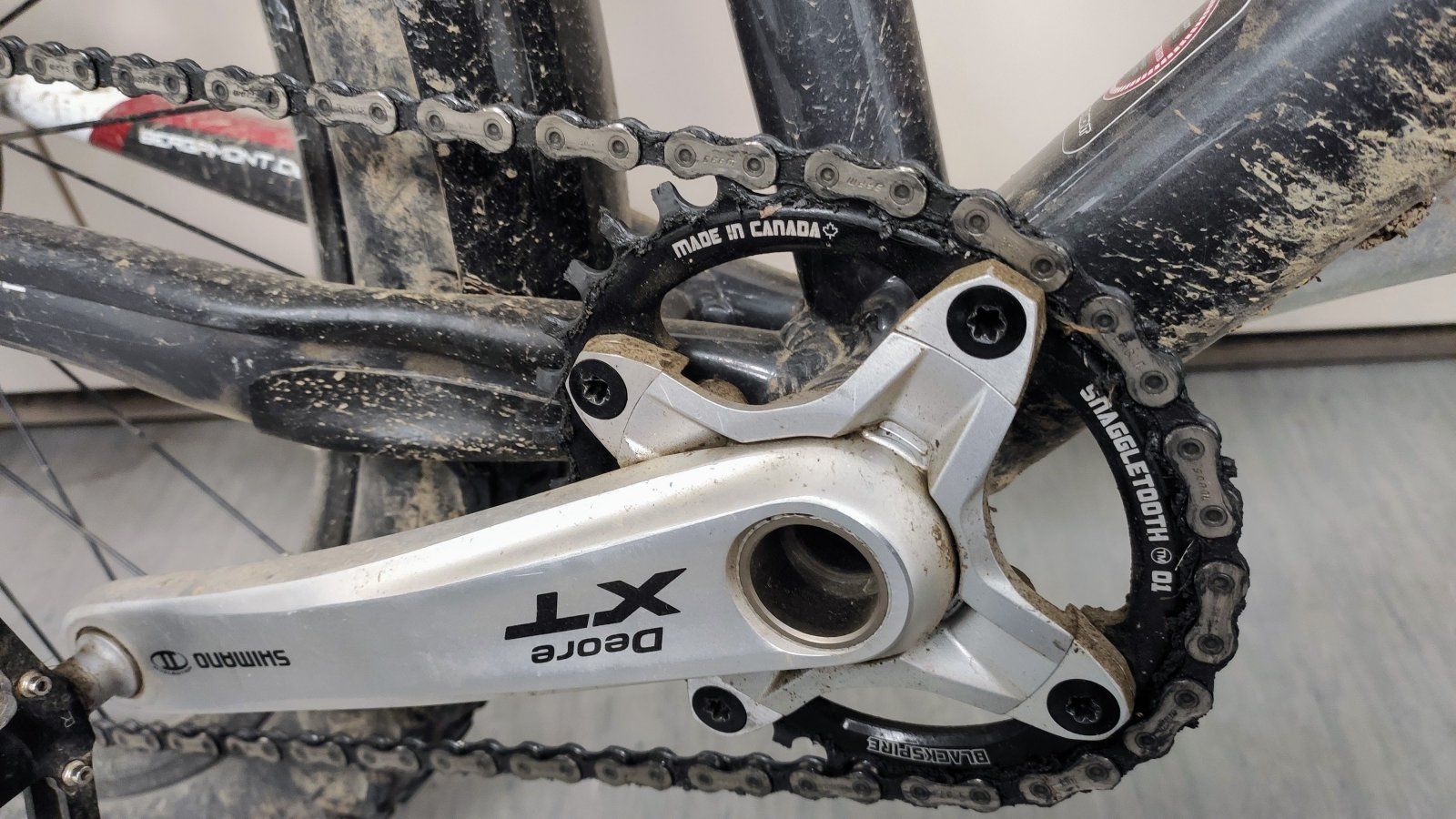

Hallo zusammen! Ich würde gern an einem älteren Fully eine weitere 3x10-Schaltung auf 1x12 umrüsten. Einmal habe ich das erfolgreich hingekriegt, dabei aber auch die Kurbel und das Kettenblatt komplett gewechselt. Weiß jemand, ob ich diesmal die alte 3er Kurbel behalten und auf ein 34er Kettenblatt umrüsten kann? VG
Es handelt sich um eine "Shimano XT 10-fach Kurbel FC-M785 38/24 175mm". Ob es da für die alte Spinne ein passendes, einzelnes Blatt (34 Z) gibt?
Du brauchst ein Blatt mit Lochkreis. Garbaruk hilft hier z.B. weiter. Oder Snaggletooth, Absolute Black, usw. Auf meiner alten 3-fach Kurbel sieht das so aus:
Und funzt prima.
Musst nur prüfen, ob an der Kettenstrebe genug Platz ist.
Auf der Garbaruk Seite ist gut beschrieben, wie du messen musst, um den richtigen Lochkreis zu ermitteln. Gilt für "quadratische" und "rechteckige" Lochkreise. Oder Mal auf der Shimano Support Seite nachsehen. Man kann von Shimano ja halten was man will, aber gut beschrieben ist das Zeug.

OK, danke! Noch eine Frage: Spielt die Kettenlinie bei der Auswahl irgendeine Rolle oder nur Lochkreis und Zähne?
Wenn du das Blatt von innen an die äußere Verschraubung setzt, Sitzt es sozusagen zwischen großen und kleinen Blatt. Garbaruk hat je nach Durchmesser optimierte Klettenlinien. Snaggletooth hat je nach Durchmesser 2 Verschiedene Kettenlinien. Habe beides. Läuft beides Bombe.
