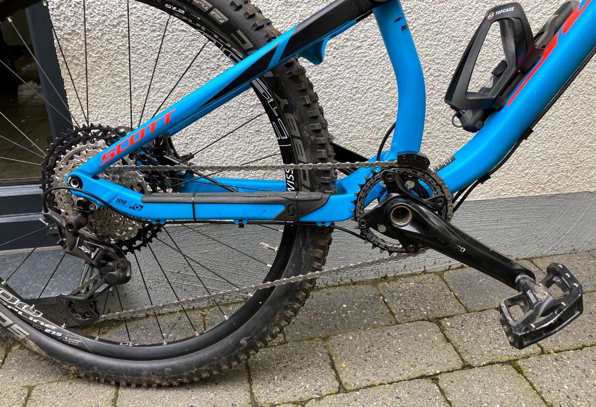

Bei mir sind dann doch auch mal die bestellten Teile eingetrudelt.
DT-Swiss Micro-Spline-Freilauf und das Raceface 32er Kettenblatt waren schon länger da.
Das 8100er Update-Set ließ allerdings 2,5 Monate auf sich warten.
Die Montage war soweit unproblematisch. Allerdings musste ich zwischen Kettenblatt und Befestigungsarm 2mm-Spacer unterlegen, um mit der Kettenlinie halbwegs hinzukommen. Dazu bedurfte es noch längerer Befestigungsschrauben und -muttern. Ich hab welche von Raceface genommen, die statt 6mm ca. 8.5mm lang sind. Andere konnte ich in der kürze der Zeit leider nicht auftreiben. Das 32er Kettenblatt hat leider nicht die eingebauten Abstandshalter, wie das 30er sie hat.
Vom Ergebnis her bin ich total zufrieden. Die Kette springt auch beim Rückwärtstreten auf dem größten Ritzel nicht runter. Das Einstellen war auch relativ unkompliziert. Ich hatte nur etwas Probleme die richtige Kettenlänge zu finden.
Die selbstgefummelte Kettenführung ist mittlerweile auch wieder runter, weil nach ausgiebiger Probefahrt unnötig.
Ich kann mich aber meinem Vorredner anschließen: vom Schalten her ein neues Rad ;-)
Der Umbau hat sich für mich auf jeden Fall gelohnt. Ich war die alte 2x10 36/22 aber auch ziemlich statt.
