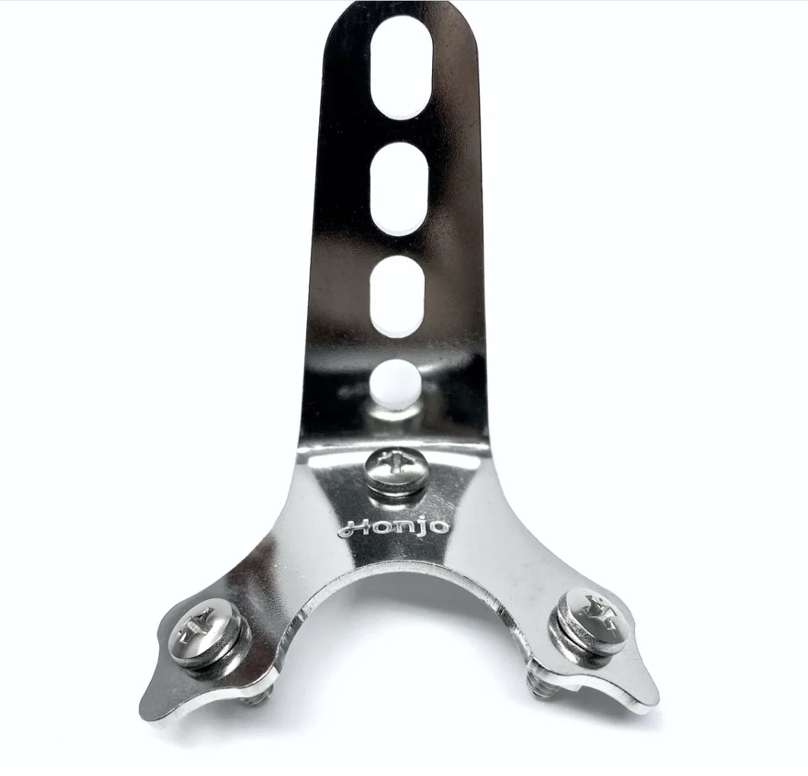

Hat jemand ne Idee wo ich die HONJO H80 herbekommen könnte? Alle mir bekannten Shops haben die nicht vorrätig und sonst finde ich kaum was in 27,5" und für 47mm Reifen.
Also Vorgabe Alu/Stahl und keine Befestigung innen im Schutzblech

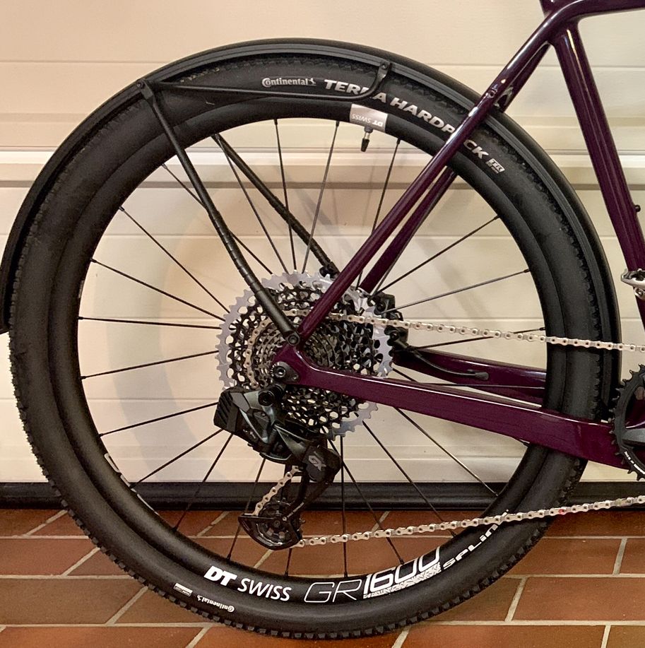

Ich fahre die Pelago 55mm 700c (Alu, Montage außen) an mein Rad mit 47x650b Reifen. Kann man sehr leicht zurecht "massieren", da gibt's ne Anleitung im Velo Orange Blog. Passt genau und sieht gut aus, und die Pelago sind auch nicht ganz so teuer. Allerdings hab ich quasi "Slicks" (WTB Horizon), weiß nicht genau wie das mit mehr Profil noch passt
Fährt jemand von Euch die Topeak Tetrafender G1 & G2 und kann davon berichten?

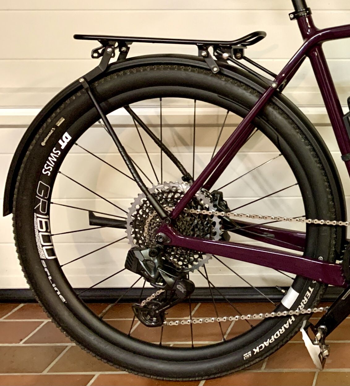

Ich hab die auch montiert. Hier mit 55 und 50x650B, vorne ist das schon was knapp an den Streben aber geht.
Finde nur die Möglichkeiten zur Feinjustierung vom Reifenabstand etwas mau.
Bin sonst aber zufrieden, Hintern und Gesicht bleiben sauber, Füße und Antrieb bekommen aber noch gut was ab.

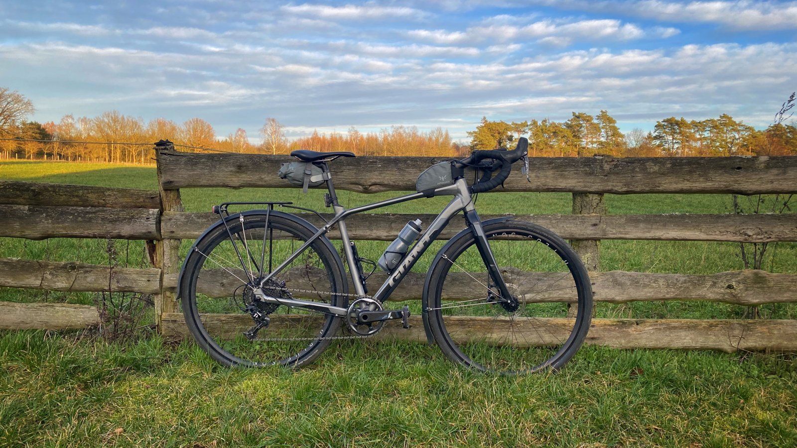

Gravelbike mit Schutzblechen? Da kann ich mitreden... :)

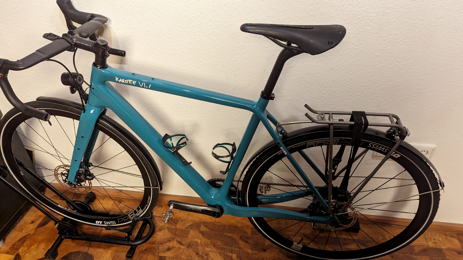

... Giant Toughroad SLR GX0 mit den 53mm SKS Bluemels in matt, die Verlängerungen vorn und hinten sind bei denen serienmäßig. Vorher hatte ich die SKS Edge Al, die fand ich optisch noch ein wenig netter, aber leider waren die in der Praxis bei mir Mist und haben mit ihrer Geräuschkulisse genervt.
Der Gepäckträger für den gelegentlichen Einsatz von kleinen Ortliebtaschen ist ein Tubus Fly.
Hi, wie gut harmonieren diese Schutzbleche denn mit deinem Fahrrad? Mir gefallen sie besser als die originalen von Giant, die es für das Toughroad SLR EX gibt. Freue mich über deine Erfahrungen.
Moin,
die besagten SKS sind seit 2020 unverändert an meinem Toughroad und ich bin nach wie vor absolut zufrieden mit den Dingern. Klar, das Toughroad wird tendenziell eher asphaltlastig als wirklich "gravelig" bewegt, aber bislang machen sich die Bleche super. Optisch noch schöner würde ich allerdings die schwarzen Velo Orange finden.

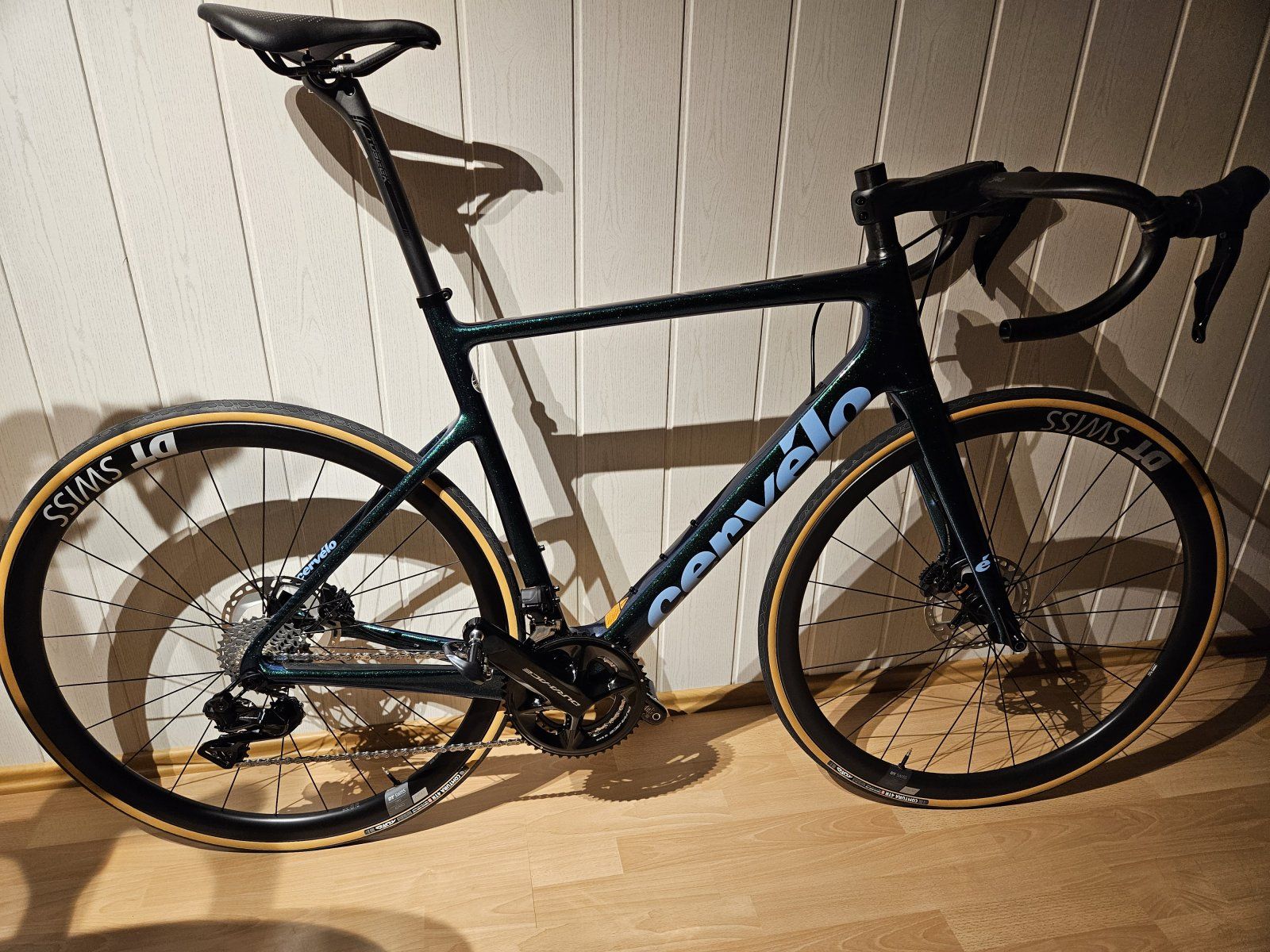

Ich baue mit gerade ein Cervelo Caledonia als Sommerpendelrad auf.
Das heißt...Schutzbleche müssen dran.
Ich habe schon mal drei Stück herausgesucht...vllt. Habt ihr ja noch Tipps Für mich!? Sollten auf jeden Fall nach vorn lang genug sein um Spritzwasser von vorn zu vermeiden.
Halbwegs leicht sollten sie evtl. auch noch sein...Reifenbreite beträgt 28mm.
1.https://www.sella-berolinum.de/komponenten-/schutzblech-/29-/2699/29-28-1/2-27-le-mirage-schutzblech-set-extra-large
2.https://www.goldsprintshop.com/Pelago-Aluminium-Schutzbleche-700c-36-mm
3.https://www.mount7.com/sks-bluemels-longboard.html
Vielen Dank im voraus!

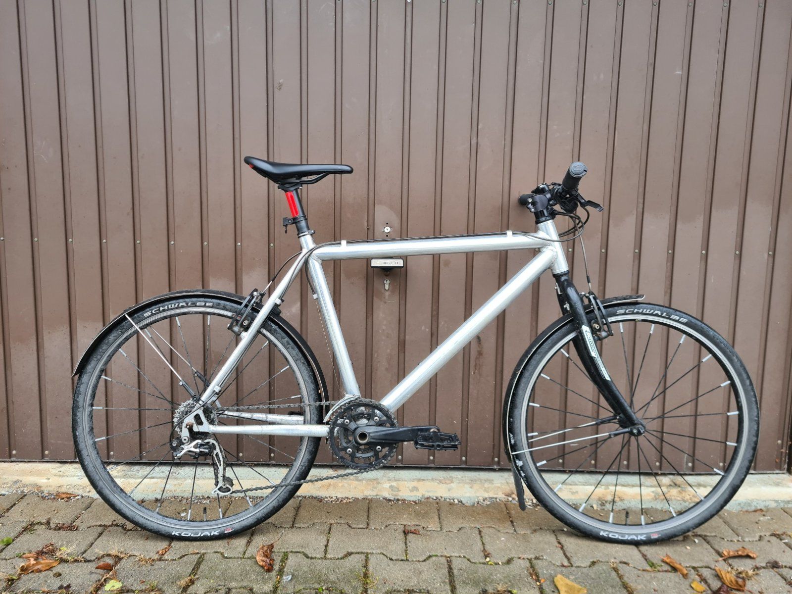

Die C-Lite hatte ich am alten 26'' Allwetterpendler mit 35mm Kojaks. Vorne nach unten mittels zerschnittener Duschgelflasche verlängert.
Obwohl (oder vielleicht weil?) es die nur in "Überbreite" gab, kam trotzdem ab mittleren Geschwindigkeiten wegen der flachen Bauform ziemlich viel Wasser zur Seite raus. Außerdem musste ich hinten die Strebe auf "kurz vor 11 Uhr" umbauen, weil sonst das Blech ständig auf den Reifen geschlagen hat. Kann ich also aus persönlicher Erfahrung nicht so wirklich empfehlen.
Stabil sind sie aber auf jeden Fall! Haben schon weit über 10 Jahre hinter sich.

Also die Pelago Schutzbleche für das Cervelo sind angekommen. Habe sie in 36mm und 45mm Breite bestellt. Jetzt das Problem...die 36mm sind bei 28mm Bereifung schon arg knapp von der Abdeckung. 45mm sieht deutlich besser aus, nur bekomme ich die nicht gescheit durch die Carbon Gabel. Habt ihr evtl. Tipps oder muss ich mich nach anderen Schutzblechen umschauen?
Sorry wegen Galerie, aber ich hoffe, hier jemand eine Idee, die weiterhilft.

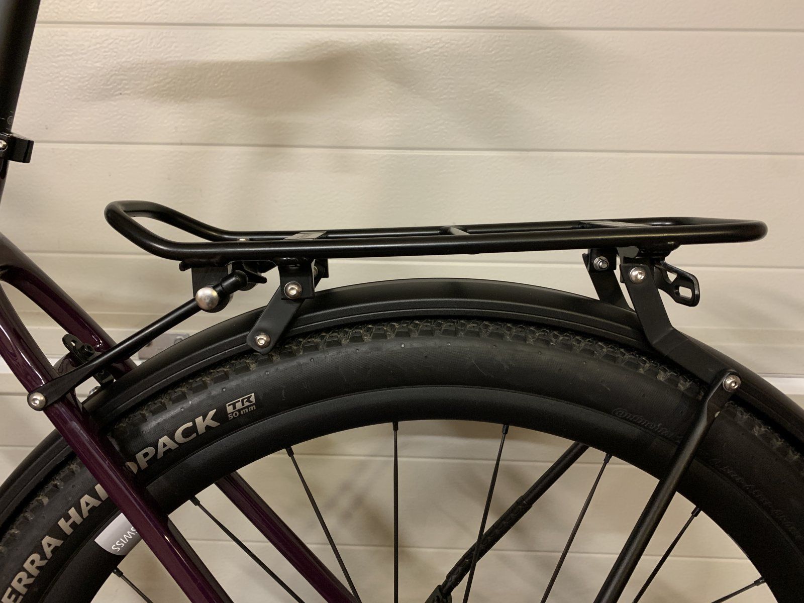

Baue gerade ein Jeronimo Sfarrapa als Stadtrad auf, Gr. S mit 650b Laufrädern. Schutzbleche sind die Velo Orange 650b Smooth 58mm
Vorne sitzt schon alles ganz gut, hinten habe ich Probleme am Montagepunkt bei den Sattelstreben:
Gibt es irgendeine schöne Lösung, um hier die 3,5 cm zur Verschraubung zu überbrücken. Zur Not muss ich ein Blech mit zwei Bohrungen basteln und mit zwei Schrauben klemmen.
