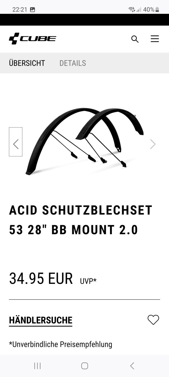

Die angegebenen Maße beziehen sich immer auf die Gesamtbreite?
Ich fahre 40mm breite was auch als maximal angesehen wird.
Und auch vom Umfang dürften die zumindest vorn auch nicht größer sein. Hinten kriegt man es leichter eingestellt, aber vorn ist das schon ziemlich eng so.
Vor allem am Bügel sind zwischen reifen und Metall vielleicht noch 2mm oder so.

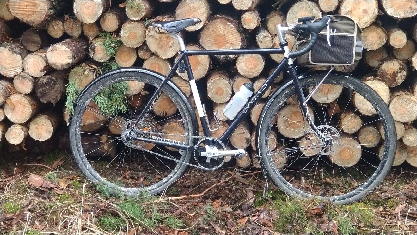

Der Hinterbau ist für 50mm Reifen ausgelegt, 49 haben meine. Platz für ein passendes Schutzblech ist nicht wirklich vorhanden. Da werde ich wohl mit etwas Dreck leben müssen.
Notfalls an den Sitzstreben das Schutzblech schmaler schnitzen, falls nötig auch unten zwischen den Kettenstreben...
Jepp, im schlimmsten Fall unterbreche ich die Stelle mit einem Stück Alublech.
Bei der nächsten Bestellung wird ein Satz von diesen Acid "Blechen" geordert. Die habe ich mal im Geschäft mit den Bluemels verglichen und sie wirkten deutlich steifer.
So, Acid "Bleche" in 53 getestet, keine Chance.
Von Basteleien mit Pelago Alu sehe ich jetzt ab, der Abstand zum Reifen ist zu gering. Dazu finden sich im Netz unschöne Bilder (VR Schutzblech durch Dreck hochgezogen, Rad blockiert).
