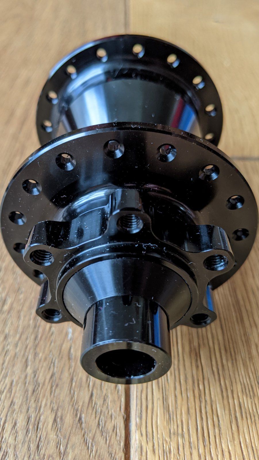

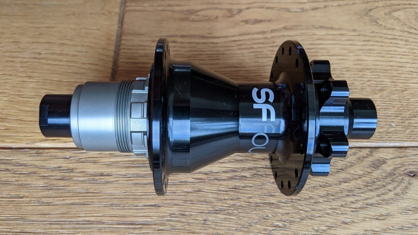

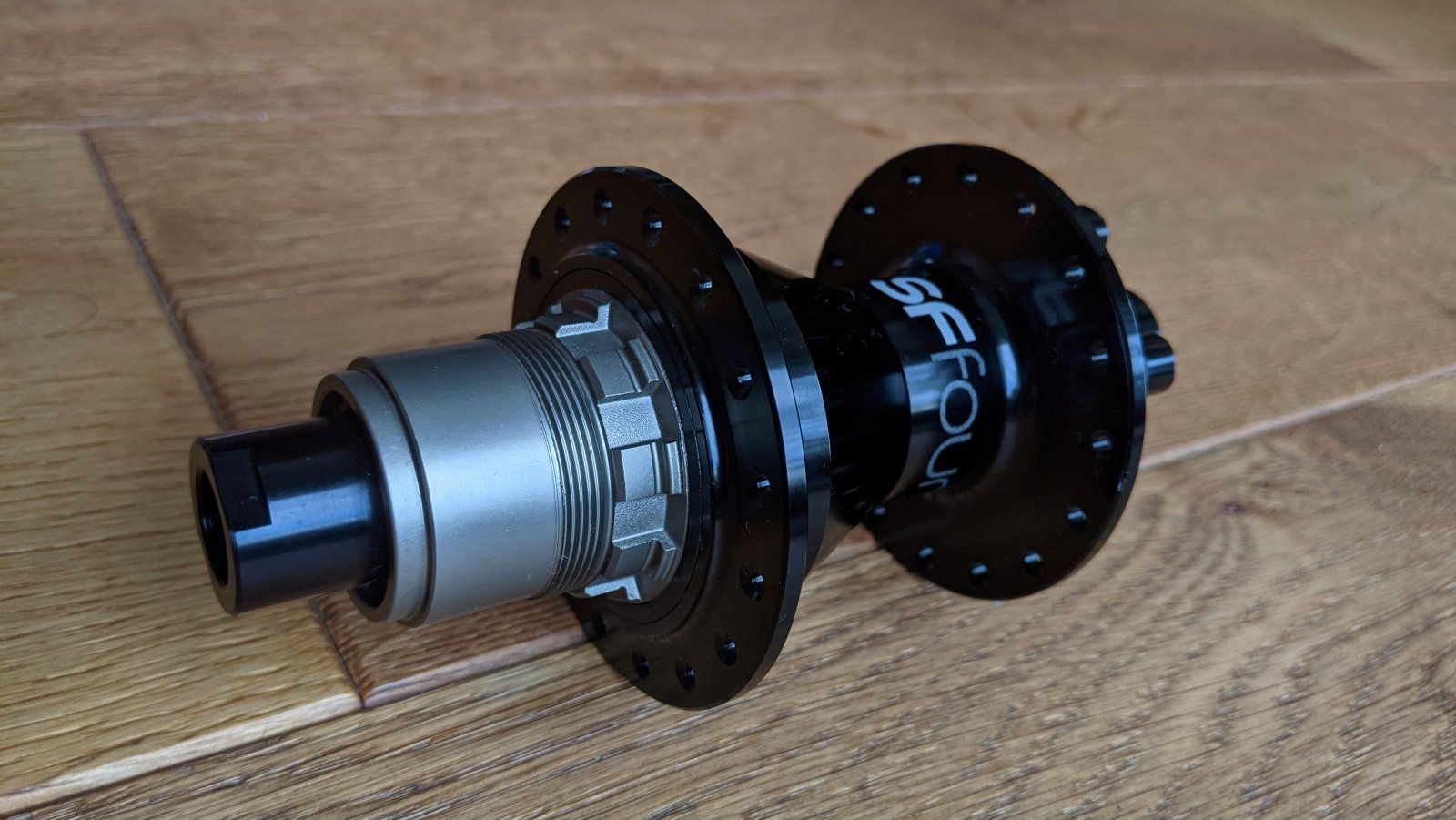

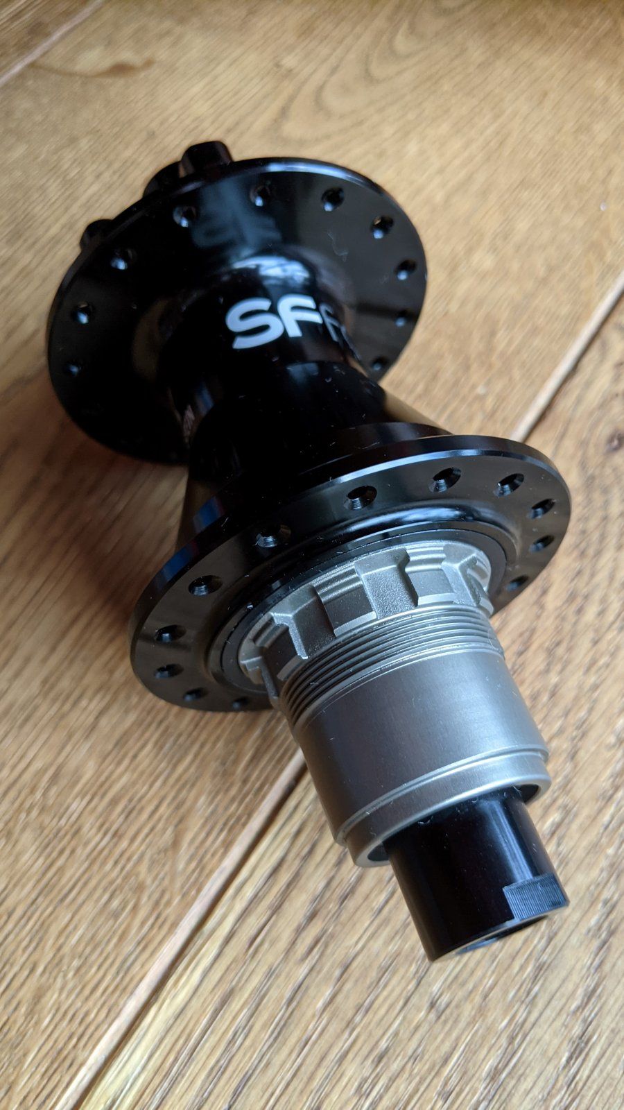

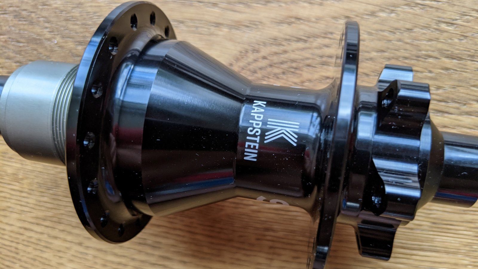

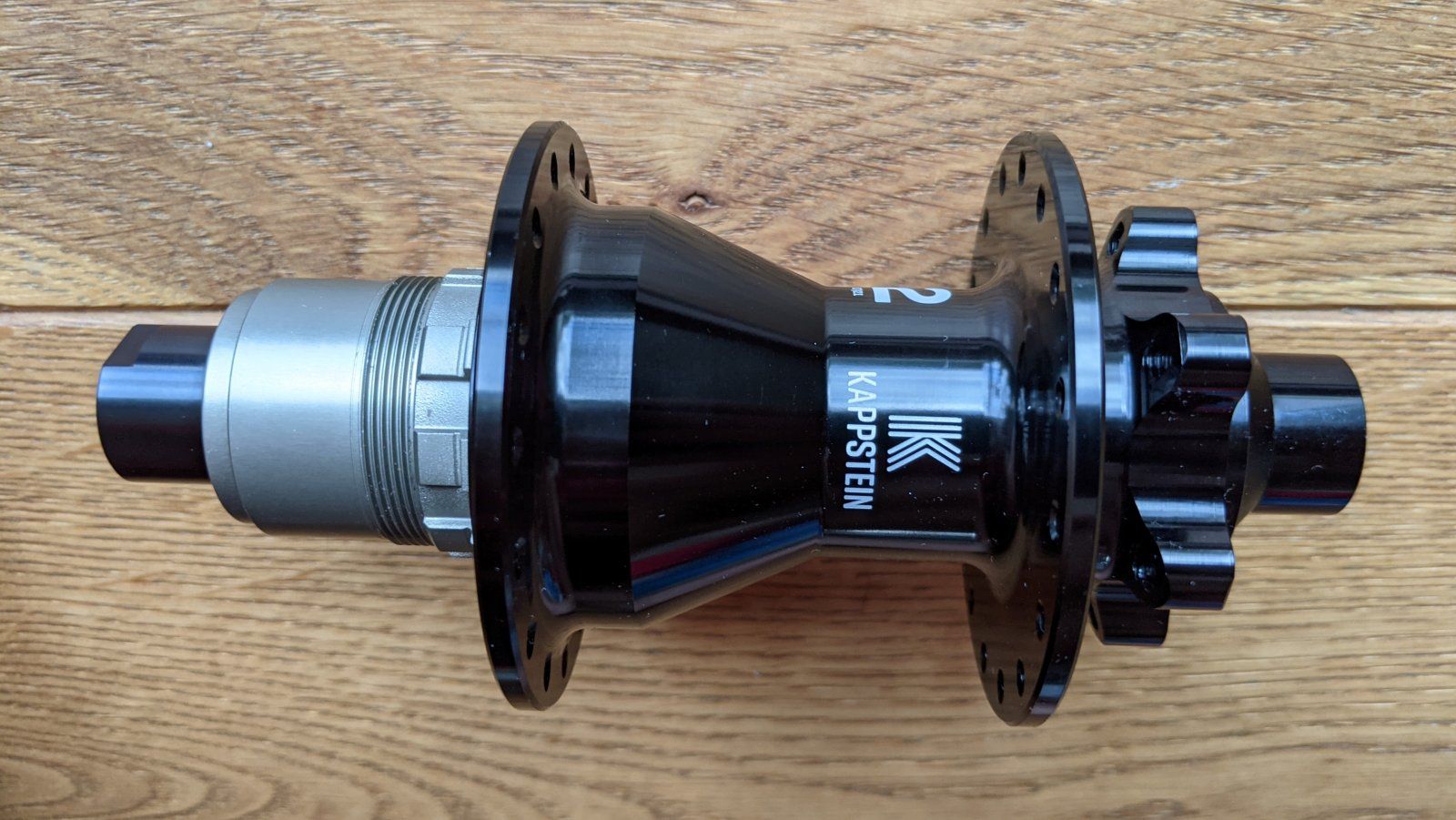

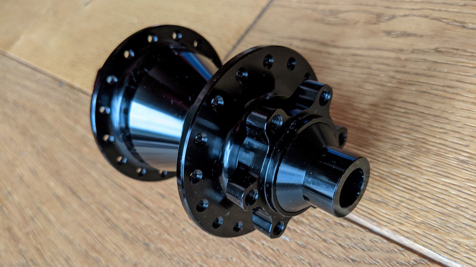

Hier mal ein paar Fotos von der Nabe, ein bisschen staubig ;) :
Die Verpackung hat mir gefallen, das ist eine sinnvolle Transportverpackung.
Bei dem grauen Freilaufkörper würde ich auf Hartelox tippen, das wäre zweckmäßig.
Ansonsten sieht sie gut aus, die Hauptmaße fürs Zusammenspiel im Laufrad (Lochkreisdurchmesser und Flanschabstände zur Mitte) sehen auch gut aus. Nur eben die lose Endkappe taugt mir nicht, das ist bei dem Preis inakzeptabel. Mal sehen, wie sie sich im Enduro-Einsatz bewährt.

Anhang anzeigen 1318736Anhang anzeigen 1318735Anhang anzeigen 1318734Anhang anzeigen 1318733Anhang anzeigen 1318732
Anhang anzeigen 1318731Anhang anzeigen 1318730
