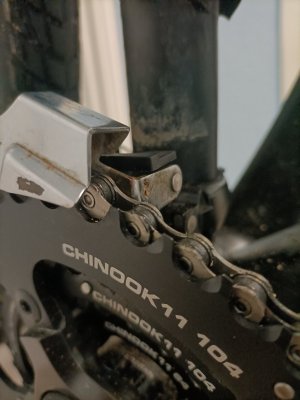

Jetzt habe ich ein anderes Problem, der Umwerfer schmeißt die Kette nicht mehr aufs große Kettenblatt. ich habe das Gefühl, das selbst wenn ich den Umwerfer von Hand rausdrücke, er gar nicht in der Lage ist Kette aufs Kettenblatt zu legen. Die Kette wird von den Steighilfen mitgenommen, springt aber nicht auf die Zähne über. Wie kann das sein und was kann ich tun? äußeres Leitblech 1/2cm über dem großen Kettenblatt und steht weitgehend parallel. Ist der Umwerfer kaputt? über die justierSchraube am Shifter mehr Spannung drauf geben bringt auch nichts, da ich den Umwerfer selbst von Hand nicht weiter in Richtung großes Kettenblatt gedrückt kriege.
Hier musst du 0,5 bis 3mm Abstand beim Überschwenken des Umwerfers einstellen.

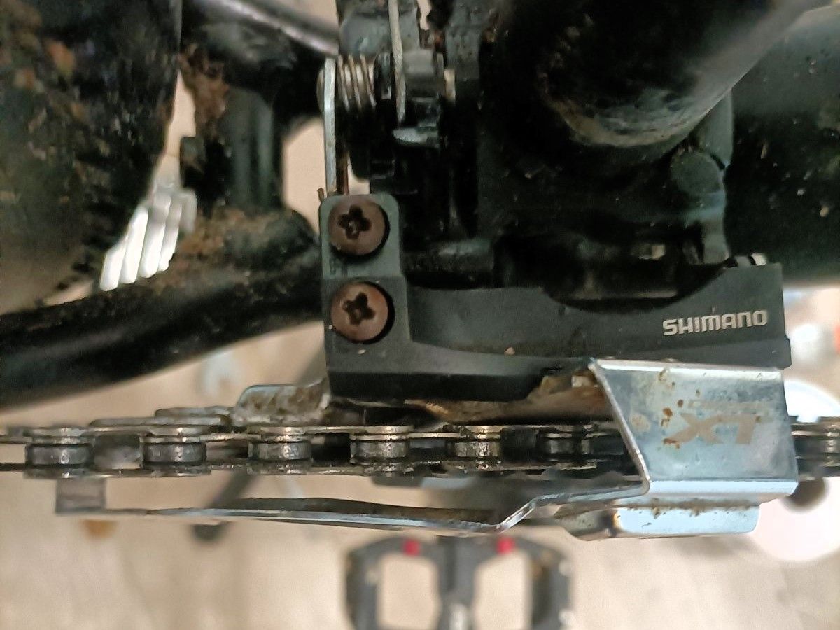

Hast du die Endanschlagschrauben für diesen Umwerfer schon mal angerührt?
Hier, diese beiden Kreuzschlitzschrauben:
Die obere "H"-Schraube ist der Anschlag für den Schwenkbereich nach außen, die untere "L" nach innen.

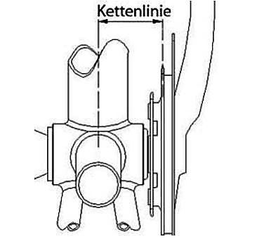

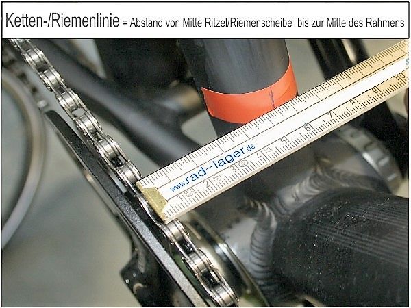

Miss doch mal die Kettenlinie auf dem mittleren Blatt. Die sollte zwischen 47,5 und 50mm sein:
Anhang anzeigen 1811806Anhang anzeigen 1811805
Die habe ich angefasst da die Kette nicht mehr aufs große KB kommt.. in der alten Kombi FC T8000+BB MT800 hat's funktioniert.
die H Schraube ist komplett rausgedreht, sollte also den Hub nicht blockieren.
die Kettenlinie ist ca. bei 49-50mm. Woher weißt du wie die Kettenlinie sein muss? mein Sitzrohr ist 32mm.
Das steht in den Specs von Shimano zur FC-T8000:
https://bike.shimano.com/de-DE/product/component/deorext-t8000/FC-T8000.htmlWobei weniger als 50mm überhaupt nicht schaden.
