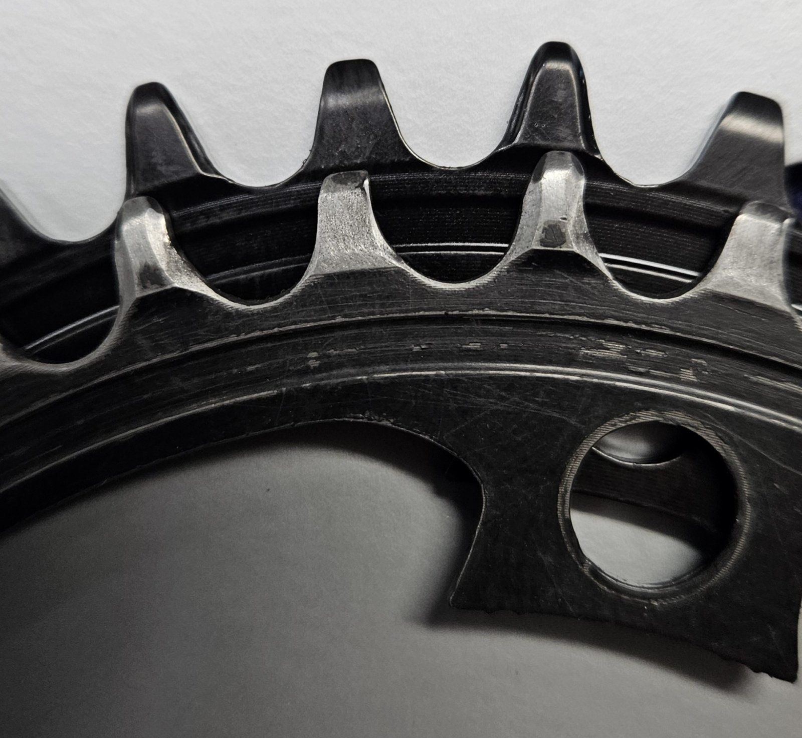

Wenn man auf den gesamten Antriebsstrang schaut, dann hat 1x12 schon eine echte Lebensdauerverbesserung gebracht. Besonders hat mich die Lebensdauer des Kettenrades überrascht. Die soliden Zähne des NW_Kettenrades sehen nach 15tkm immer noch beeindruckend zuverlässig aus - trotz der Belastung durch den Schräglauf. Ich überlege nun sogar auf 4 Ketten im Ringtausch zu erweitern.
