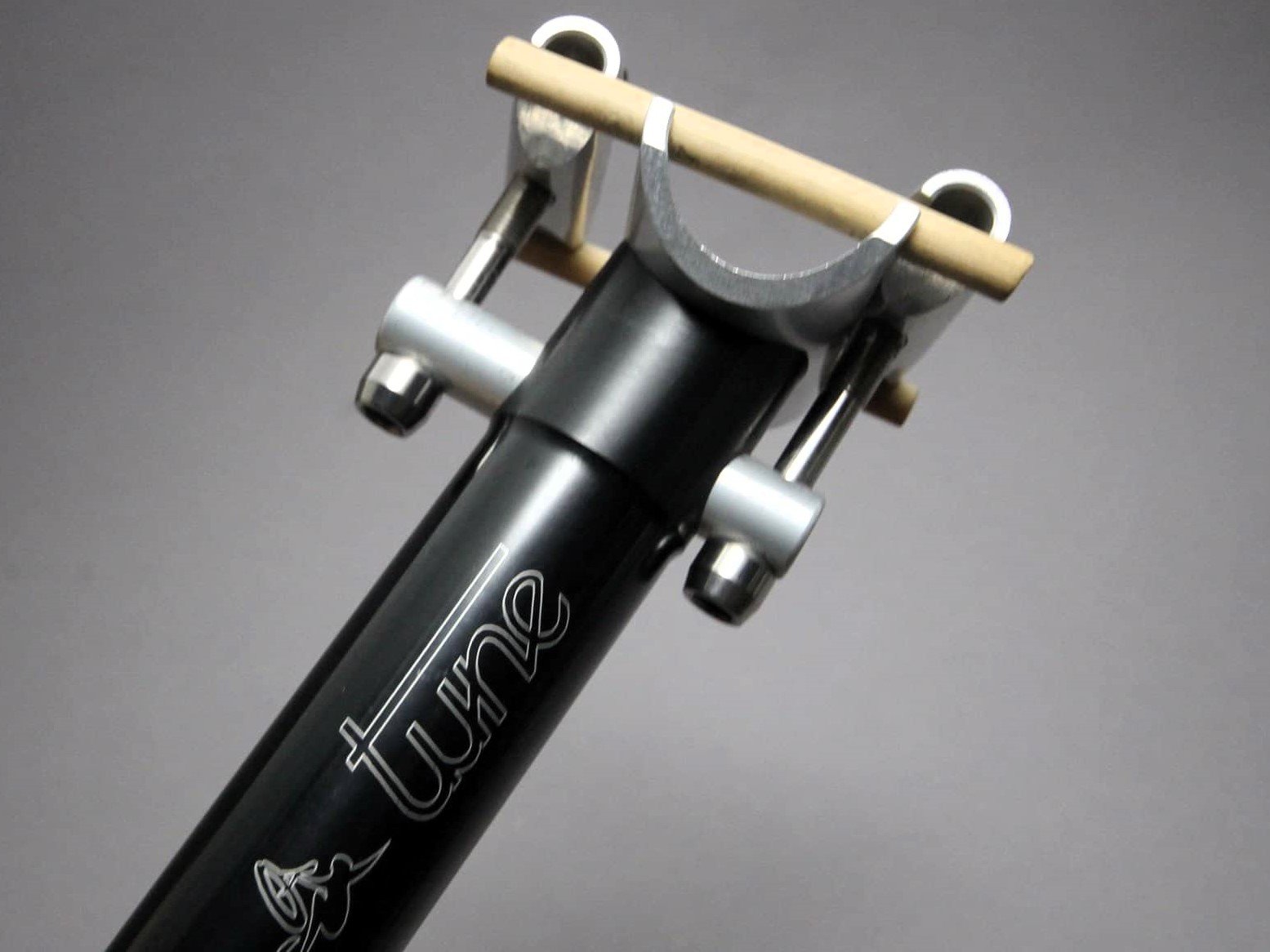

Tune hat diese Klemmung ursprünglich Jahrzehnte lang in einer recht einfachen Ausführung verkauft:
Ich hab' aber noch nichts davon gehört, dass das z.B. mit den Tune-Sätteln aus Karbon, die es ja auch schon sehr lange gibt, irgendwie Probleme gemacht hätte.

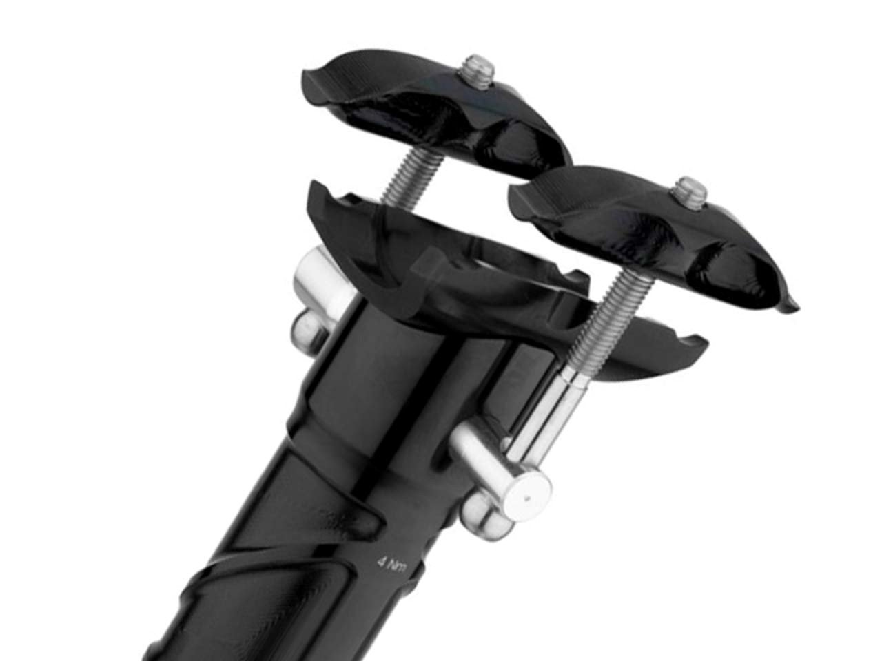

Zwischendurch sah die Sattelklemmung etwas anders aus:

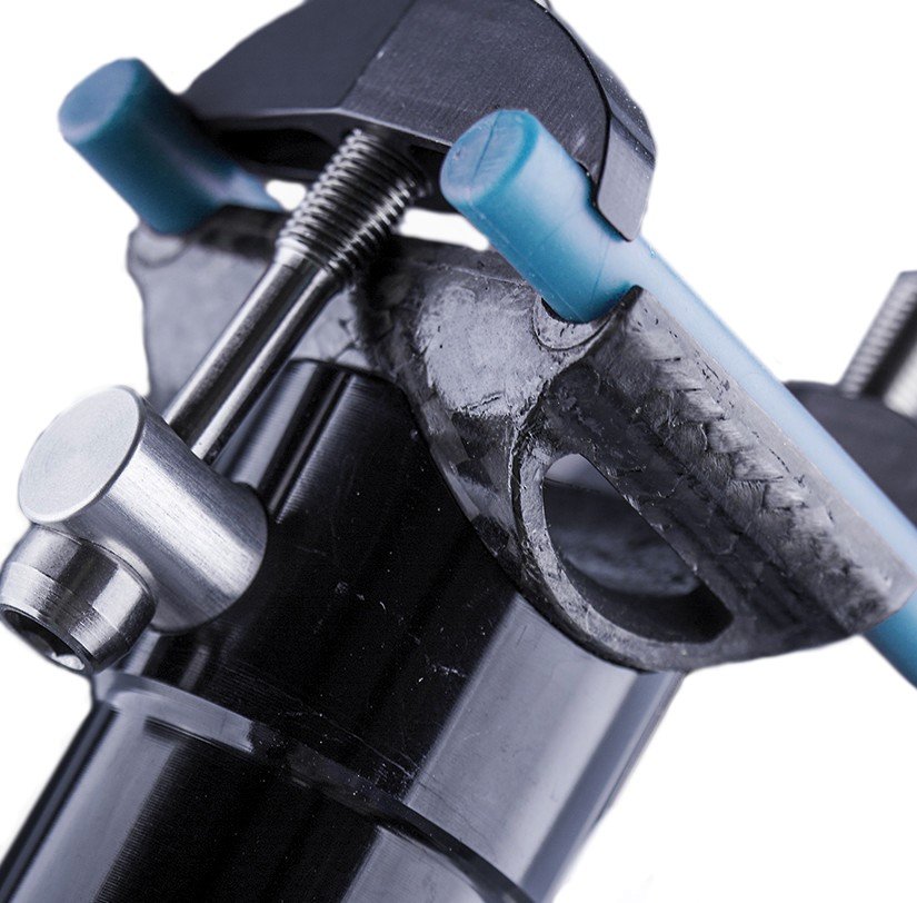

Heute sieht sie wieder eher so wie am Anfang aus:
Die Teile kann man auch nachkaufen: https://www.tune.de/de_DE/products/...starkes_stueck_leichtes_stueck_sattelstuetzen
Wenn man den Radius der Wippe misst könnte man vergleichen ob z.B. die einer Thomson Masterpiece oder Easton EA90 passt. Die hätten auch eine größere Auflagefläche. Oder eben selber basteln aus Alu oder Carbon.
Die Wippe aus Carbon kann man einzeln kaufen, wenn der Radius der gleiche ist. Von Bike Ahead, Schmolke, MCFK zum Beispiel. Wieviel Gramm man spart- keine Ahnung.
Selbst wenn es keine Probleme gibt, die Spannungsspitzen auf einer Minimalfläche sind bestimmt höher.
