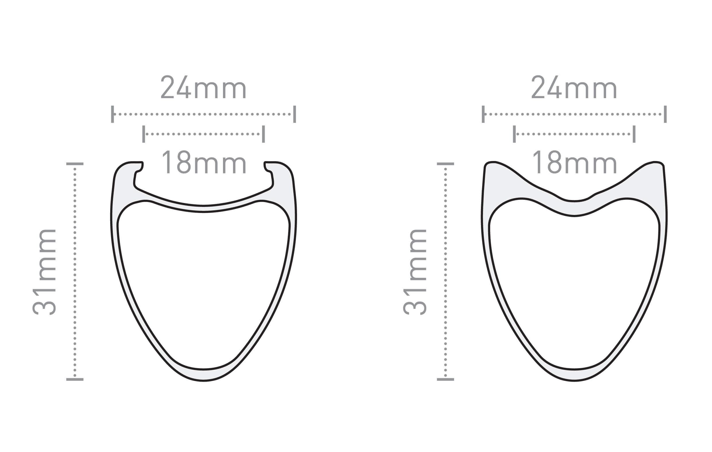

Naja, M50 ist nicht eine reine Clincher Felge:
Inzwischen habe ich mich mit dem System auseinander gesetzt und sogar den Hersteller kontaktiert. Sie haben mir bestätigt, dass die Felgen für Tubeless- und Tubular-Systeme geeignet sind.
Definitiv nicht!!
Sie kann tubeless oder eben mit Schlauch gefahren werden.
Eine tubular Felge hat diese Form
Und wenn die Reifen durch sind … !?
Sind es überhaubt ENVE M 50 Felgen, oder vielleicht ENVE XC Tubular Felgen?
Das ist natürlich eine gute Frage. Vielleicht sind es wirklich ENVE XC Tubular aber mit ENVE M50 Aufkleber … Wie kann man die Felgen optisch unterscheiden? Außer Aufkleber gibts leider keine weitere Zeichen.
Also ich habe versucht die Felge zu messen: 31 mm Höhe und ~26 mm Breite.
Sieht wirklich nach einer Enve XC Tubular Felge aus:
