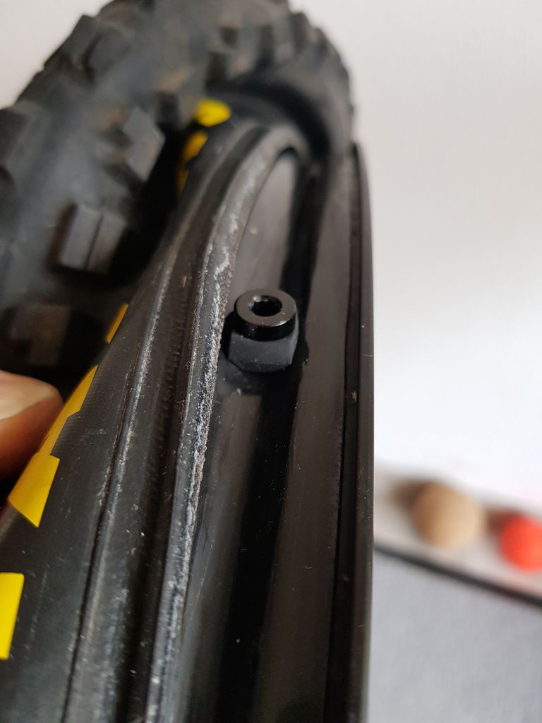

Da sieht man schön den T-förmigen, super passenden Ventilgummi von @JayJay1989. Das Ventil hab ich dann noch fester angezogen: da ist nichts undicht.
Ich habe das Laufrad in die Badewanne getaucht. Der einzige Luftverluß war am äußeren Ventilloch, nicht am Stoß.

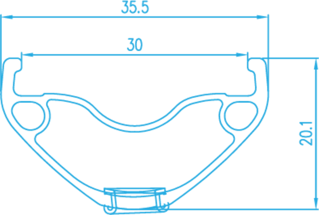

Nach dieser Zeichnung von Alexrims kann außerhalb vom Felgenboden kein Druck in die Hohlkammer gelangen, also würde ein Abdichten an den Seiten auch nix bringen. Die Undichtigkeit muß also im Felgenboden sein. Bleibt also nur der Stoß, Speichenlöcher, Ventilloch. Oder irgendetwas Unvorhergesehenes. So oft, wie ich die Felge schon entklebt habe, ist mir aber nix aufgefallen. Der handgemalte Krakel war auch nicht da ;)

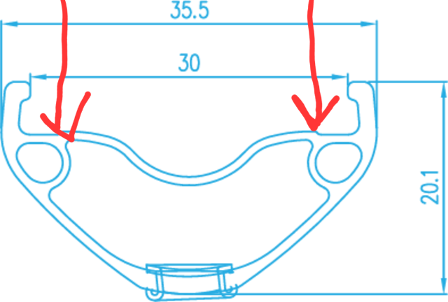

Die roten Pfeile markieren eine konstruktiv ziemlich dämlich integrierte Schwachstelle. Es könnte noch sein, dass da ein kleiner Riss in Tangentialrichtung vorliegt, der optisch kaum zu erkennen ist. Erst wenn Druck auf dem Reifen * ist, würde er sich öffnen und dann Luft rauspusten.
Vielleicht findest du was bei genauer Inspektion mit Lampe.

du weißt aber schon für was diese Bögen im Felgenboden da sind, oder ? Sie halten den Mantel an Ort und Stelle, sollte mal schnell Luft entweichen. Ein riesen Schritt zu früher. In den TL-Bastlerjahren rutschten die Mäntel bei Luftverlust gerne zurück zur Felgenmitte und man hatte ohne Kompressor im Wald verloren und musste einen Schlauch * einziehen. Wo du da einen theoretischen Riss haben willst verstehe ich nicht so richtig.
Ja mir ist klar, was die Funktion ist. Ich hab für einen Felgenhersteller Werkstoffprüfungen während der Entwicklung einer neuen Felge durchgeführt. Und genau daher weiß, dass ich die Felge da reißen kann.
Das Problem ist, dass die kleine Nase eine Spannungsspitze darstellt (besser: darstellen kann, wenn unsauber gefertigt oder falsch berechnet). Das kann zum Riss führen, wenn der Reifen * aufgepumpt wird und die Felge unter Kerbwirkung überbelastet wird. Hat bei besagtem Hersteller einige Iterationsschritte gebraucht, bis der Übergangsradius sanft genug war, um Probleme zu vermeiden.
Ich sage nicht, dass es hier so ist. Es wird ja nur nach einer offenbar versteckten Undichtheit gesucht und ich wollte einen weiteren Denkanstoß geben. Und ich denke nur das Schlechteste von Alexrims 😅
