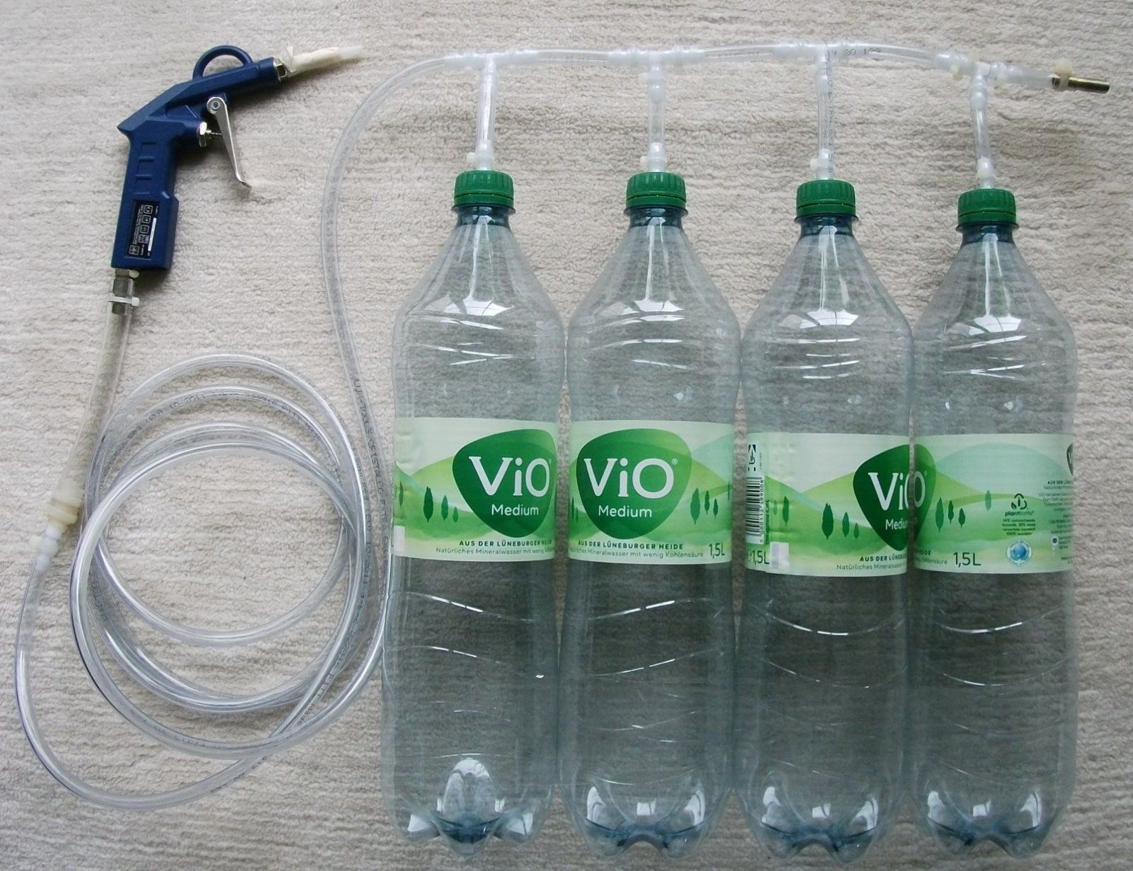

Thema Kompressor . . .
Als Provisorium gedacht -mal schnell gemacht- funktioniert das Aufpumpen auch großvolumiger 29er damit tadellos.
Wie in der Werkstatt springen die Reifen mit sattem "Plöpp" beidseitig in die Felge.
