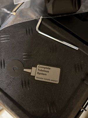

Ich fürchte es ist Tubeless. Das dürften die Schwalbe Tubeless Ventile sein... und am vorderen Rad hab ich noch am Ventil dieses Label gefunden (siehe Bild).
Ein wenig Luft hab ich hinten noch. Bekomm ich den Reifen dann mit einer "normalen" Pumpe wieder voll?
Die Frage ist halt woher der Luftverlust.. vielleicht war das Ventil unten nur nicht fest genug geschraubt?
Der Händler ist leider nicht um die Ecke... müsste wieder 50km fahren um das anschauen zu lassen.

Ich bin mir nicht ganz sicher, immerhin hing das Hinweisschild am vorderen Ventil des Rads...
Das muss derjenige der das Rad aufgebaut hat ja gesehen haben.

Mir hat das jetzt keine Ruhe gelassen... hab den Ventilkern rausgeschraubt und geprüft... in beiden Reifen ist NIX drin.
Da kauft man ein Bike für 7000 Euro und dann sowas...
Hab jetzt mit einem kleinen Trichter jeweils 88ml eingefüllt...
