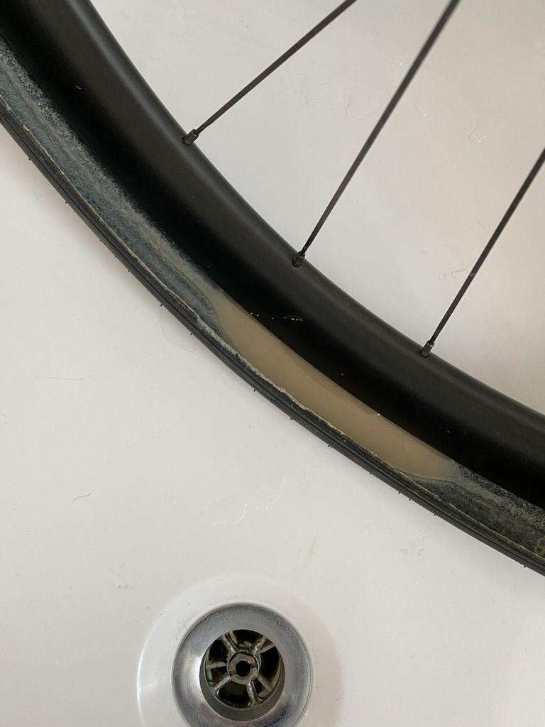

Bei mir war bisher Stans die einzige Milch, die absolut flüssig blieb. Demontage: Reifen runter, restlich Dichtmilch aufsaugen (falls noch nicht zu alt), Reifen und Felge mit einem Zewa sauber wischen und fertig.
Bei verschiedenen anderen Herstellern, war alles verklebt, Felge, Mantel und es war irre schwierig, wieder alles sauber zu bekommen.

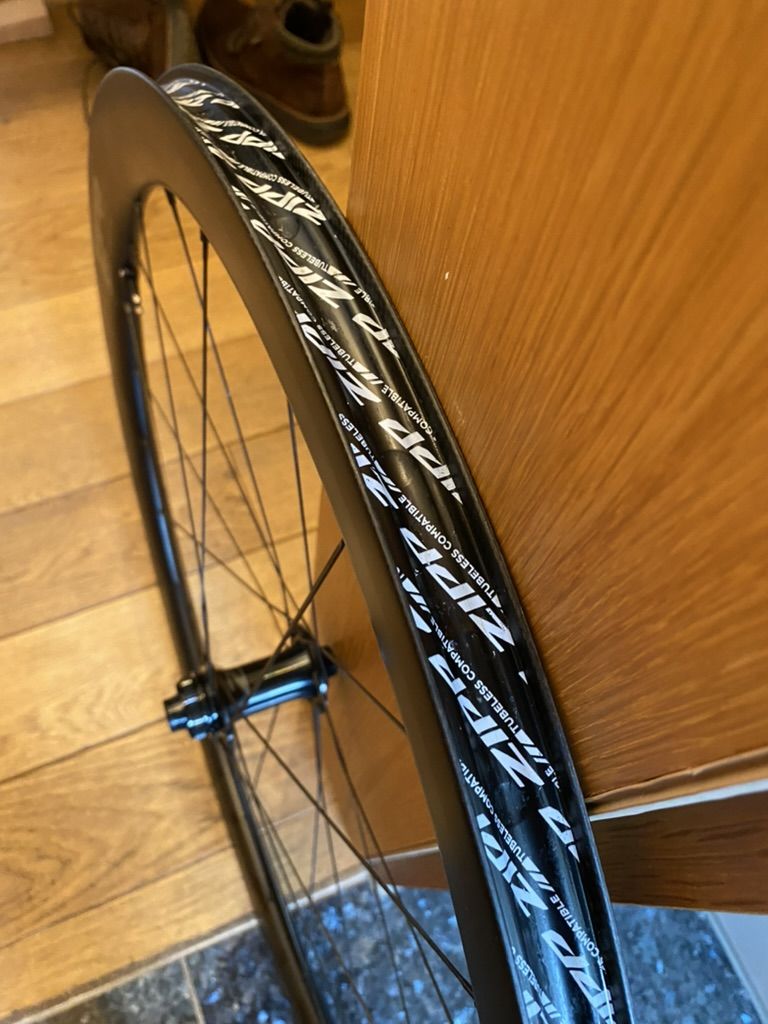

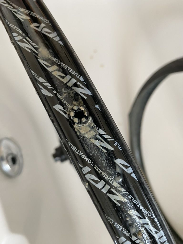

Stans (die normale) fahre ich aktuell am Rennrad und Gravel mit Carbon LR und am Mtb mit Alu LR. Nirgends gab es bisher Probleme.
Nach einem halben Jahr, noch flüssig:
Felge nach einem halben Jahr (Muc Off Ventile - kein Verstopfen bisher):
1x Zewa:
