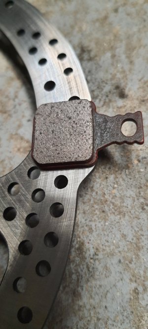

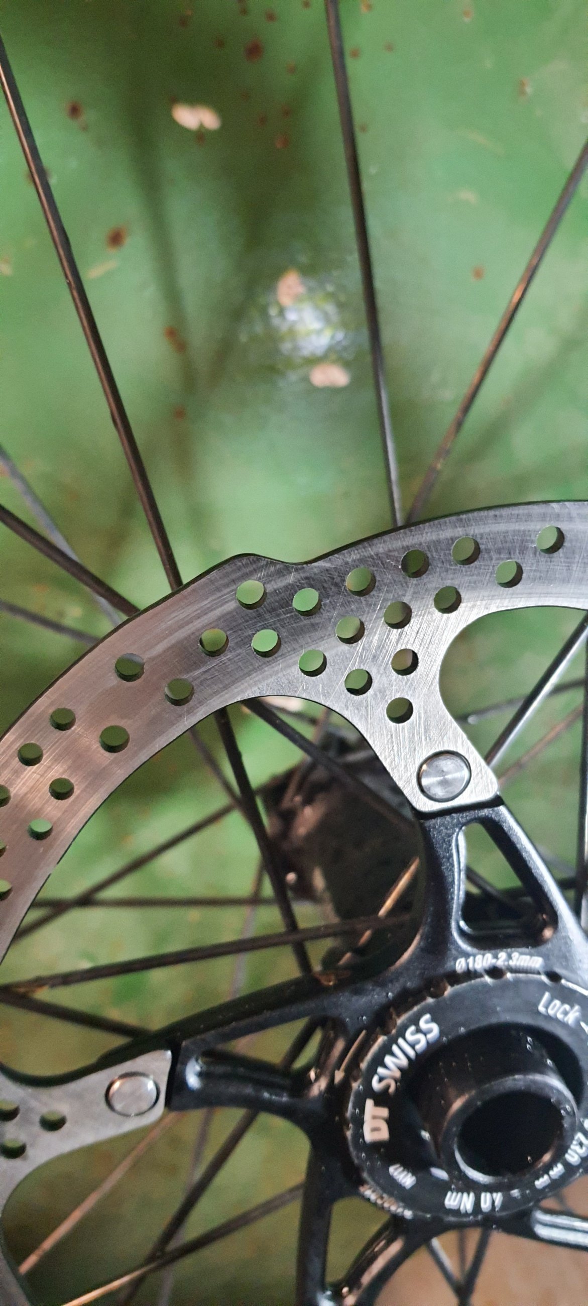

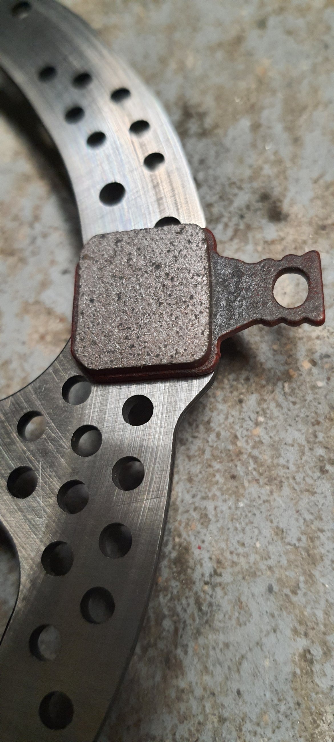

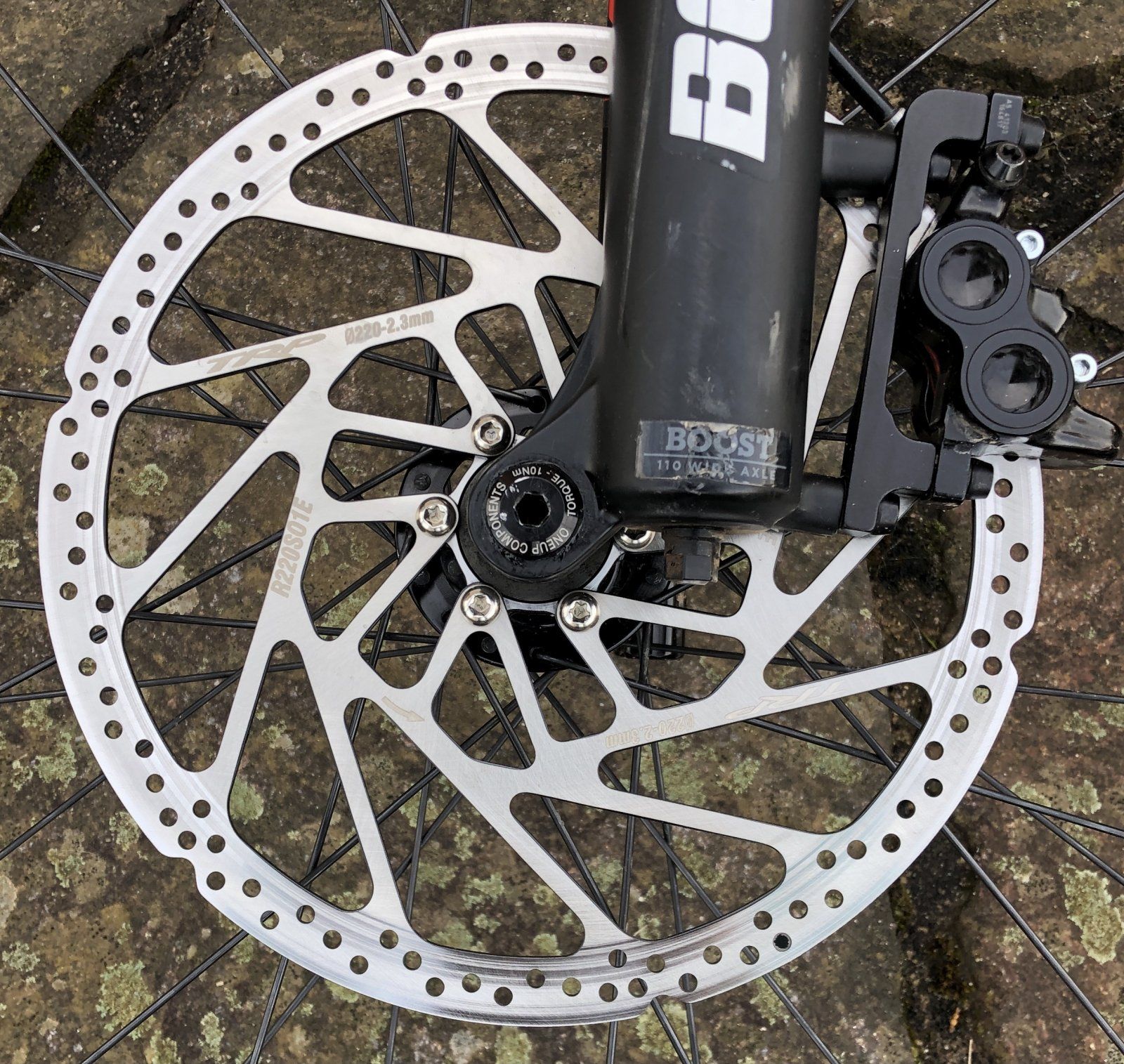

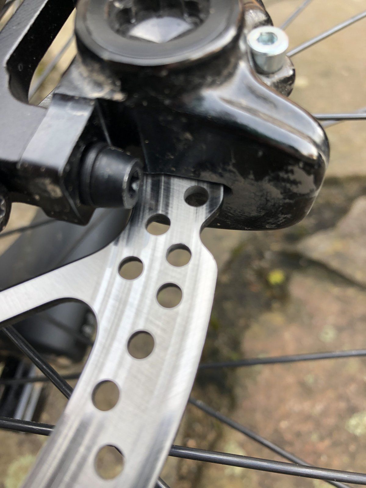

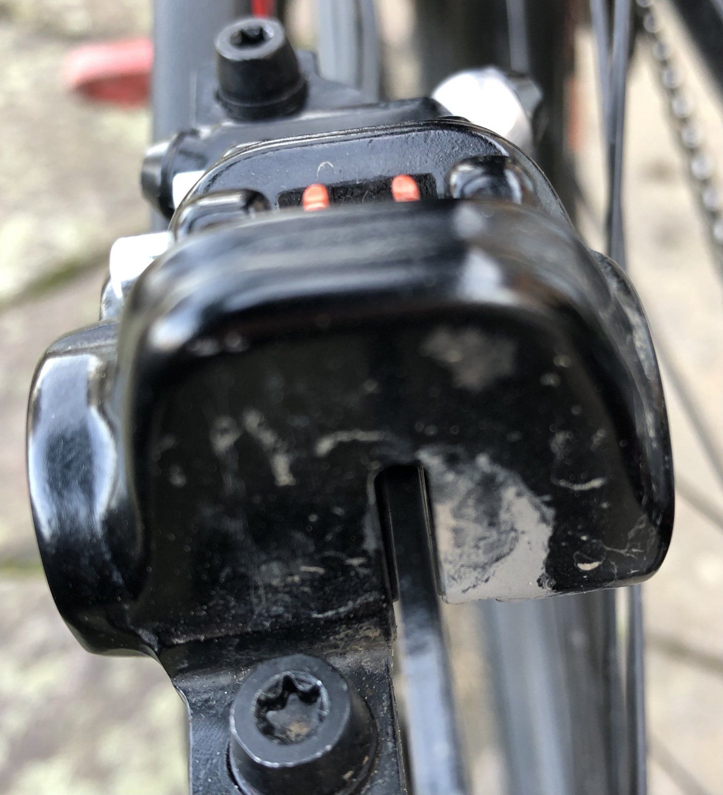

Hi, ja die passen rein. Hab sie eben eingebaut. Allerdings kann ich nicht sagen, wie es mit neuen Belägen aussieht. Meine Trickstuff Beläge sind schon 50% runter. Ich kann morgen mal ein Foto machen.
Hier die Fotos. Geht eng her, aber passt:
AC6DBC0E-599D-4ECB-B981-25AF1B59F666.jpeg0E7B2809-404B-4806-9B66-A234FC653615.jpegAA21DC4A-9132-4194-A710-0A419DEBAA65.jpeg

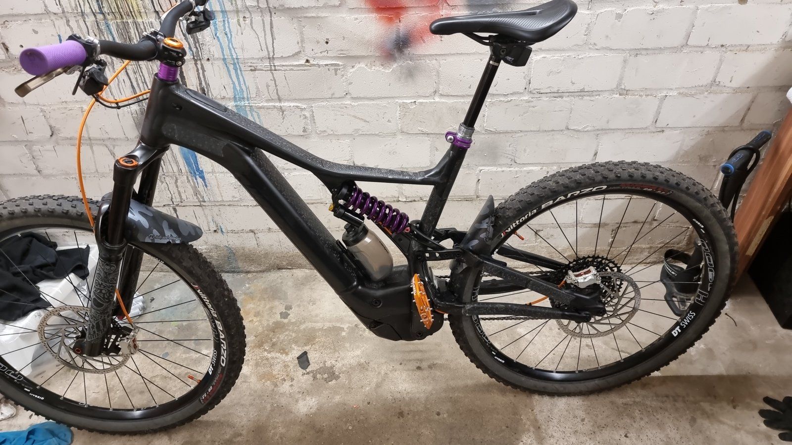

Fahre die TRP R1 in 223/223 mit meiner Trickstuff Maxima und Galfer Belägen...
Anfangs etwas schleifen, was ganz normal sein sollte..
Und danach abartige Leistung ohne Ende
Und danach abartige Leistung ohne Ende Anhang anzeigen 1272677

An den TE: ja, der Reibring ist zu schmal für die MT, da verschenkst du auch wieder Bremsleistung. Zudem könnte es Probleme geben wenn du die Scheibe mal richtig runterfährst. Wenn du eine dicke Scheibe suchst, schau mal bei Brakestuff, die haben die Punch Disc bis 223mm und 2,2mm Stärke. Die passt auch auf jeden fall.
Hab noch keinen Saint-Sattel in den Fingern gehabt, aber bei XT, SLX und Deore passt das.
Du musst nur aufpassen, wenn du vorher dünnere Scheiben hattest, dass du am besten oben am Geber die Entlüftungsschraube raus und einen Trichter, Spritze oder ein Stückchen Schlauch hin machst, um die Kolben komplett zurück gedrückt zu bekommen. Sonst kann es passieren dass die Membran leidet, wenn du gewaltsam versuchst die Kolben komplett in den Sattel zu drücken.

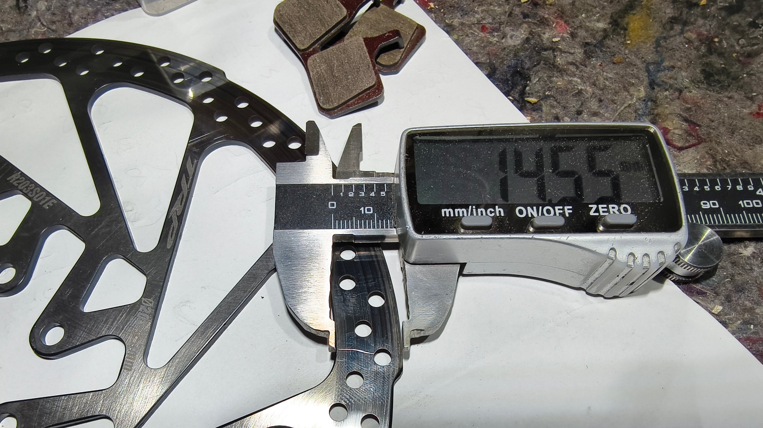

ev. noch eine Info zur CL Version
der Reibring ist da etwas anders geformt und auch das Lochdesign und der Stegaufbau ist anders
beide Scheiben waren um 2,28mm dick, der Reiring war bei beiden relativ gut plan geschliffen (<0,01)

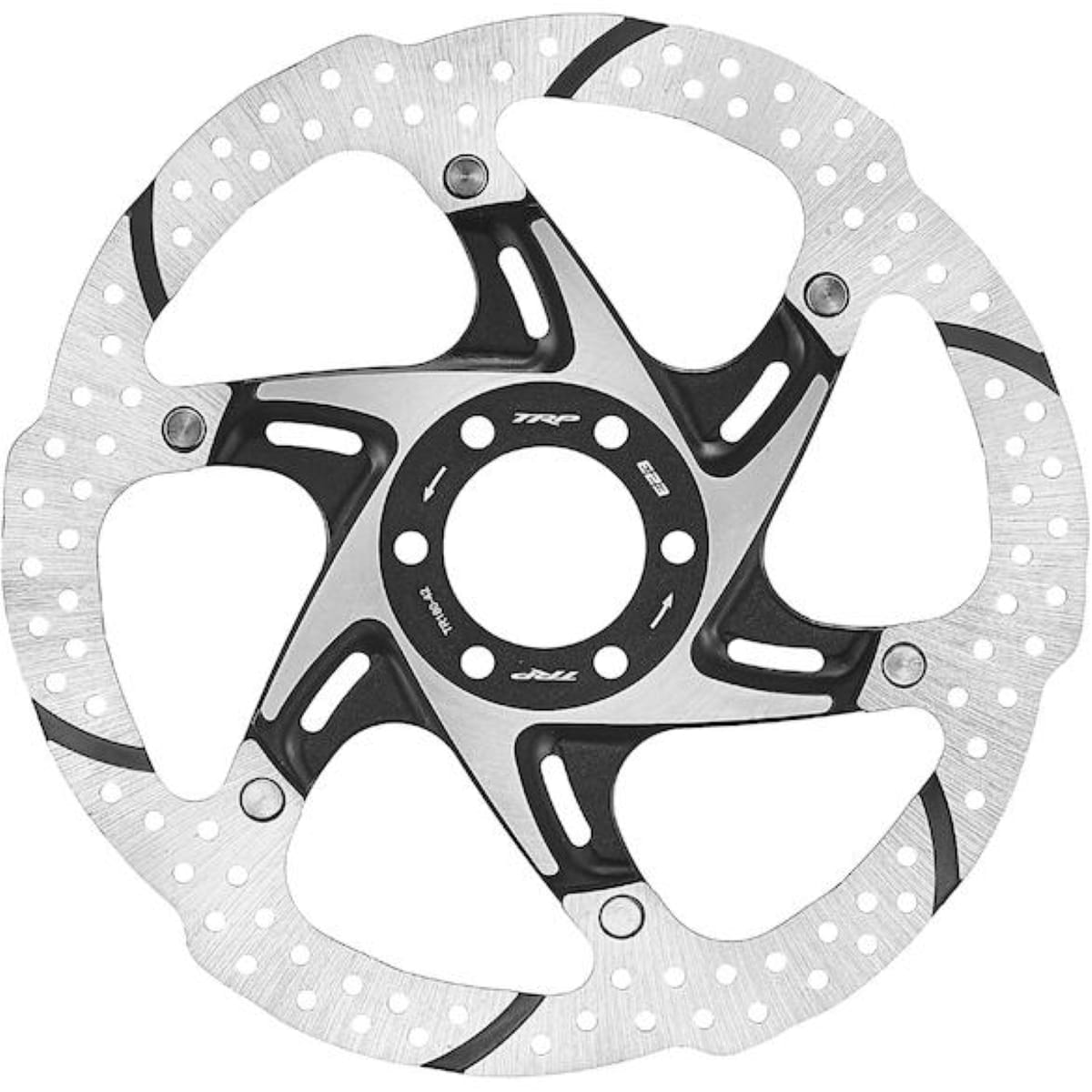

TRP S01E Centerlock
6 Stege fix vernietet mit massiven Alu CL Stern
108 Löcher
3,6mm Lochdurchmesser
Aussenwelle stark ausgeprägt
Anmerkung
tlw. freie Flächen dazwischen, Wärmeabfuhr ungleichmässig (neigt zum klingeln bei hoher Hitzebelastung)
kein Magnetloch
TRP S01E 6 Loch Version
12 Stege
96 Löcher
4 mm Lochdurchmesser
Aussenwelle leicht ausgeprägt, Indikatorloch für Abnutzung vorhanden
Anmerkung
weniger freie Flächen, dezente Aussenwelle, sehr gute Wärmeableitung an die 12 Stege
extrem guter Stegaufbau (keine Klingelneigung)
kein Magnetloch
und die neue TRP S05E 6 Loch Version (Dicke gemessen um 2,25mm)
12 Stege
420 Löcher
24 Schlitze
2 mm Lochdurchmesser
Anmerkung
keine freie Flächen, sehr gute Wärmeableitung an die 12 Stege
kein Magnetloch
sehr gute Hitzeableitung (viel Kühloberfläche)
etwas lauter durch die 24 Schlitze (aber auch etwas aggressiver)
Lg Tirolbiker63

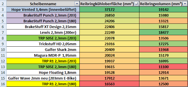

Sprung in der Kühlleistung mit unterschiedlichen Scheibendurchmesser bei 3 verschiedenen Scheiben (203 auf 180)
Danke. Die Frage war doch eher rethorisch, weil mir die Angabe von 10% mehr Leistung bei der TRP doch recht nahe an den 15% Steigerung bei 180->203mm Scheibengröße erschien.
Wenn die S05e in den üblichen Läden verfügbar ist, werde ich sie mir mal gönnen. Hab eh meine Dächle im Verdacht...
ja, sie geben 10% mehr Power gegenüber der R1 an
Link
aber gegen andere Scheiben mit etwas aggressiveren Design glaub ich nicht dass es so viel Unterschied gibt, z.B. die Galfer Shark ist ja ziemlich ähnlich, und die TS HD finde ich vom Reibring auch gut
aber es ist schon auch so dass man mit sehr gut kühlenden Material die Leistung auch bei hoher Belastung hoch halten kann, in Kombination mit dem extrem hitzestabilen Sinter Green Belag fährt sich die S05E auf jeden Fall traumhaft
einzig der Geräuschpegel ist halt durch die vielen Schlitze bei der S05E etwas höher als bei den Scheiben mit nur kleinere Löcher
Lg Tirolbiker63
